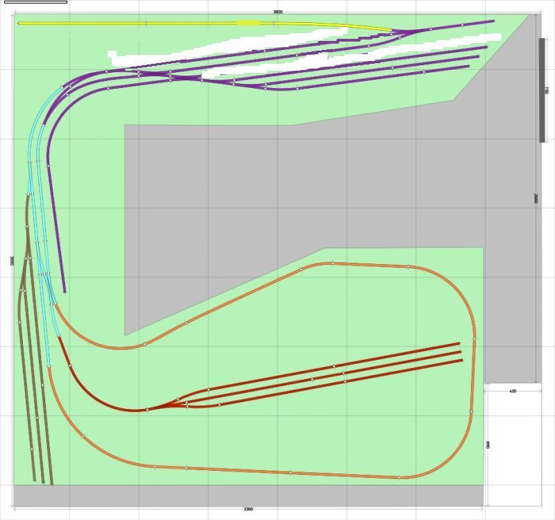

Wellicht handig om het baanplan dan ook te plaatsen (als jpg).

Hmmmm,
Er zijn 2 plaatsen waar ik persoonlijk denk dat daar een perron kan komen. Helaas betekent dit opoffering van een spoor.
Zie plaatje. De witte gedeelten. Ze zijn snel ingekleurd dus zijn gekarteld, maar dit moet natuurlijk gewoon recht zijn.
groet Jeroen

Ik zat zelf te denken om tussen de 2 wissels een railstuk van 230mm te plaatsen. Dan heb je ongeveer 10cm tussen kopstationspoor 2 & 3 en kun je dus bij spoor 1 & 4 een zijperron neerleggen.
Denken jullie dat dit een mooie optie is?
Maikel
