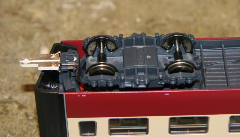

Mijn Roco RAmm 63123 heeft een aantal rijtuigen voorzien van geisoleerde wielen. Nu wil ik deze graag bezetmeldgeschikt maken maar heb even geen flauw idee hoe. Deze wielen zijn namelijk niet puntgelagerd maar op beide einden van elke as ondersteund met een kunststof waarin de assen geklikt worden.
Zijn er misschien weerstandwieltje voor deze rijtuigen of heeft iemand een andere optie? Graag hulp

Ik ken deze Ram niet, maar als ik naar de foto kijk lijkt het er op of er gedeelde assen op zitten, Is het niet mogelijk om iets met slepers op de as te doen met een weerstand van 10K of iets dergelijks?

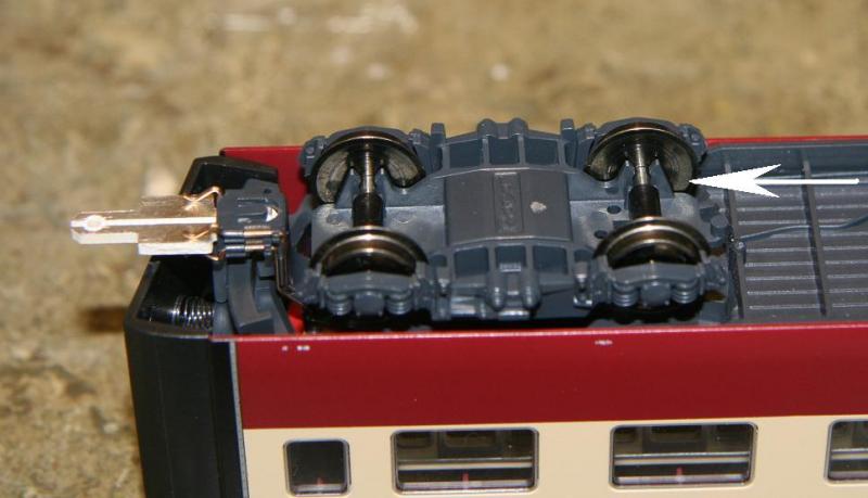

Goed, het probleem is al opgelost. Op het kunststof buisje heb ik een SMD weerstand van 18K gelijmd en vanaf de weerstand naar beide assen een weinig geleidende lak (Busch) aangebracht en de wielcombinatie neemt nu stroom op, zoals het zou moeten zijn. Nee de wielen zijn niet puntgelagerd op de uiteinden maar aan de andere zijde van de wielen opgehangen (geklikt) in kunststof, dat kun je op de foto duidelijk zien, kijk eens bij de witte pijl.

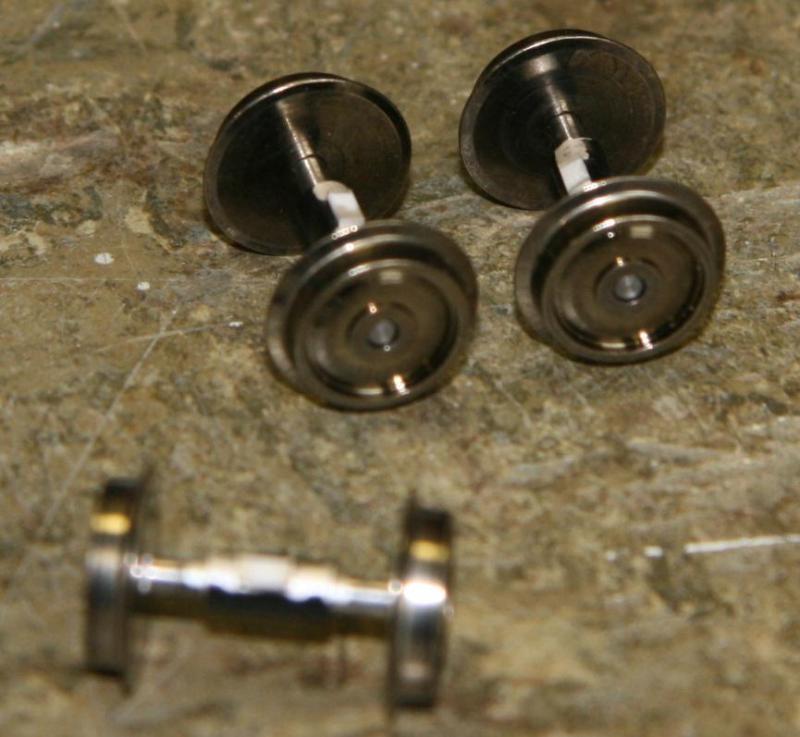

Ik heb nog even een foto gemaakt van de wielen (zonder puntlagering). Ik hoop dat het nu goed te zien is. Kreeg het niet scherper en ook de weerstandjes met geleidingslak zijn nu te zien.

Netjes opgelost.
Kleine weerstand die gewoon meedraait, geen gedoe met stroomafnemers (en daar de weerstand tussen), die kunnen contactproblemen opleveren.
