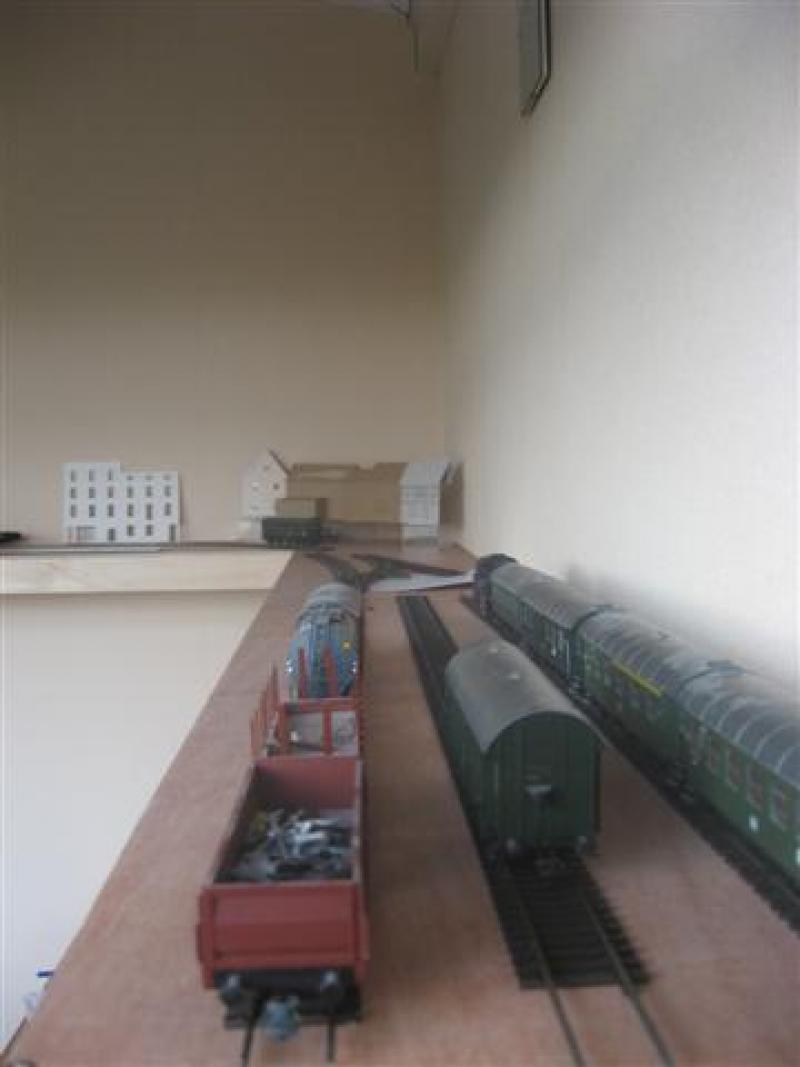

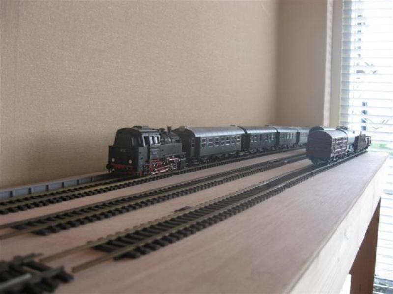

Mijn vorige baantje, Hüllendorf, heb ik na ruim drie jaar trouwe dienst gesloopt. In het draadje over H. had ik al wat eerste probeersels voor een nieuw baantje laten zien. Inmiddels heb ik de "tafels" vernieuwd/vervangen en ben begonnen met wat eerste pas- en meet werkzaamheden. De nieuwe baan heeft nog geen naam, ik twijfel wat tussen een aantal varianten: Dür(n)stadt of -heim, Türnheim of Bes(s)ingen. In elk geval, eerst een nieuwe voorraad flexrails aan laten rukken en een lijstje maken met andere zaken. Ik wil deze baan met armseinen beveiligen. Gezien het inbouwgemak zullen het wel Viessman seinen worden: gat boren en klaar. Ook moeten er nieuwe huizen en een perron gebouwd worden. Aangezien het om een station in een (voor)stad gaat, moeten het er voor mijn doen veel worden. Op internet heb ik al wat inspiratie gevonden en omgezet in wat testbouwsels van cornflakespakken. Zoals bij mij gebruikelijk zal het wel geruime tijd duren voor een en ander wat meer vorm krijgt, het gaat nou eenmaal langzaam.
Het toekomstige kopstation
Overzicht. De foto is niet helemaal scherp, om er goed bij te kunnen heb ik die van buiten door het raam genomen.

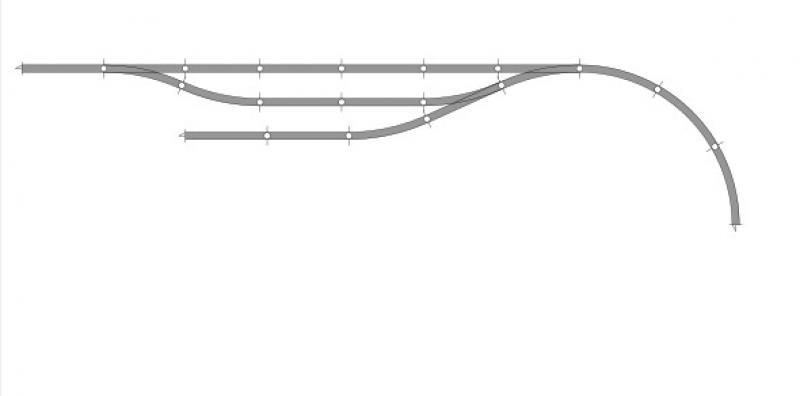

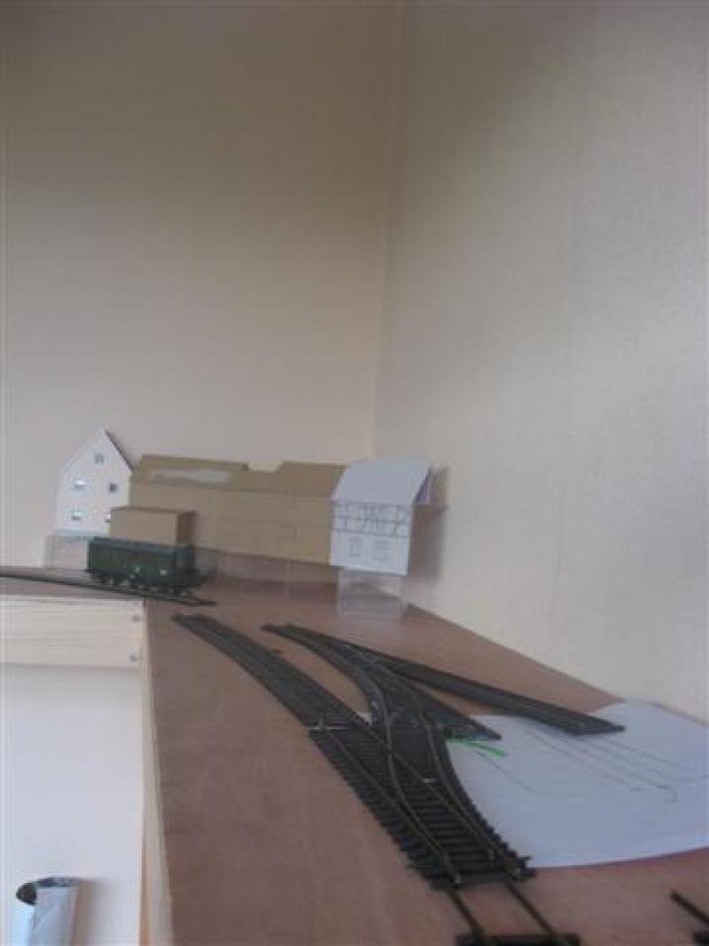

Zo zal het hele "wisselcomplex" er uit gaan zien.
En van boven.

« Reactie #5 Gepost op: 07 May 2010, 12:02:46 »
Hallo Ronald,
Ik heb geen tekening. Het meeste zit in mijn hoofd of staat wat de huisjes betreft op een vlug schetsje. De wisselstraat is het meest cruciale deel. Na wat passen en meten heb ik een oplossing gevonden die optimaal binnen de beschikbare ruimte past. De rest is flexrail, een beetje heen en weer schuiven tot iets wat redelijk vloeiend loopt. Van het baantje van Ian Futers staat wel een tekening in zijn boek: modelling scotland's railways (santone publications). Trial and error dus, maar zo heb ik het altijd gedaan.

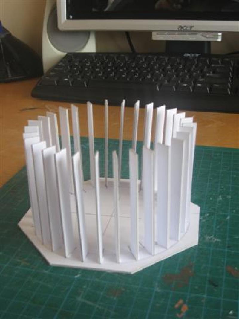

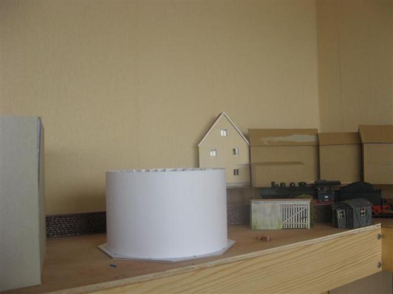

omdat ik nog geen nieuwe rails heb gehaald, ben ik eerst maar met wat andere dingen verder gegaan. Het is de bedoeling dat het baantje achter een oude gasfabriek verdwijnt. Dat lijkt me een mooi stadsthema. Ik ben begonnen met de bouw van een bescheiden gashouder. Het is wordt een model van een telescopische houder: hoe voller, hoe hoger de binnenste tank uitschuift. Aan de hand van afbeeldingen op internet heb ik gekozen voor een doorsnede van 12 cm. De buitenste tank wordt 7,5 cm hoog. Omdat de houder niet meer in gebruik is, zie je van de binnenste tank alleen het dak. De geleiders waarlangs de binnenste tank omhoog loopt, wil ik uit H-profiel maken, maar ik moet eerst nog uitzoeken of dat klopt. Deze geleiders komen tot een hoogte van 15 cm, 10 in totaal. Nog veel priegelwerk voor de boeg. De basis staat in elk geval, gemaakt uit 30 staanders van 1 mm dik karton, en een buitenwand van 0,5 mm karton. De plaatjes:
De naad in de achterkant werk ik nog min of meer weg, maar komt toch aan de achterkant van het bouwwerk, dus zal niet zichtbaar zijn.

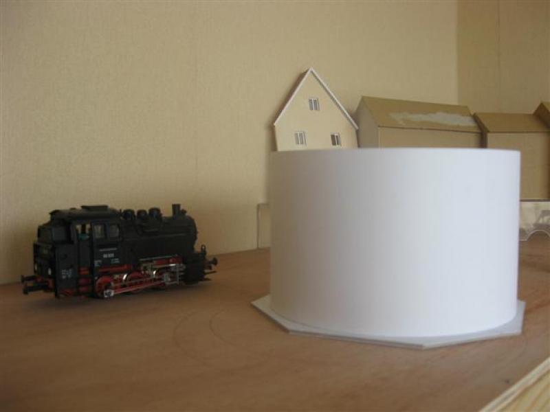

Ongeveer op de toegedachte plek, even ter vergelijking met een lok en de bedachte bebouwing.
