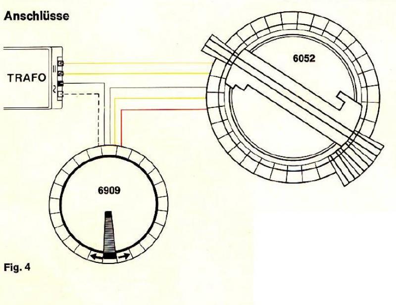

Ik heb via MP een Fleischmann draaischijf 6052 gekocht. Klopt het dat deze zowee voor gelijkstroom als wisselstroom gebruikt kan worden Er komt een witte stroomdraad onder de schijf vandaan die is gekoppeld aan het middenstuk en 2 gele die denk ik aan de railstaven zijn verbonden. Ik heb nu  Fleischmann aansluitstukjes voor 3-rail. Als ik de railstukjes 6053 van Fl. aansluit kan ik hem dan als 2-rail gebruiken?
Graag een reactie. Bedankt alvast.

Bedankt voor de reactie, maar ik heb de schijf al doorgemeten, maar heb twijfels. Op moment dat de brug tegenover een contact staat is het middendeel doorverbonden. Mijn belangrijkste vraag is: als ik de aansluitrails 6053 toepas of ik dan meteen met gelijkstroom kan werken of dat er meer draadjes moeten worden aan- of afgesloten.

Daar het een gelijkstroomuitvoering van de draaischijf betreft kun je hem niet voor wisselstroomsystemen (Marklin) gebruiken. De Marklin of drierail uitvoering wordt weliswaar bij Fleischmann gebouwd maar heeft een ander typenummer. De aansluitrails 6053 zijn bedoeld voor tweerailsystemen oftewel gelijkstroom. Immers het zijn toch twee rails en geen drie rails zoals bij wisselspanningssystemen normaal is. Leg eens beter uit wat je nu eigenlijk wilt. Rij je met Fleischmann/Roco tweerail systemen of Marklin drierail. In de beschrijving van de schijf staat hoe je hem moet aansluiten op een transformator, deze kun je ook downloaden van de Fleischmann site. Of een PM naar mij want ik het het schema ook. Hier alvast een voorproefje.

Voor 2-rail zou je 2 draden (de gele) verwachten, maar op deze draaischijf zit ook nog een witte draad die is verbonden met de metalen plaat tussen de rails op de brug.
Deze draaischijf is een gezamenlijke ontwikkeling van Fleischmann en Märklin. Die witte draad is dus de middenrail, maar die heb je voor 2-rail niet nodig. Gewoon niks mee doen en alleen die twee andere gebruiken.

De railaansluitingen staan helemaal los van de aandrijving.
Zie het schema wat Rob heeft gepost.
En aangezien het een draaischijf van Fleischman is kan je er zeker van zijn dat het een gelijkstroomuitvoering is (beter gezegd:  een 2-rail uitvoering).

Deze draaischijf is zowel geschikt voor drierail systeem als ook voor het twee rail systeem!
Dus geen nieuwe brug aanschaffen want dat is totaal overbodig!
Onder de brug heb je twee gele draden en een witte draad.
De beide gele draden gaan zoals Rob al in de tekening aangeeft naar de Trafo.
De witte draad doe je niets mee. (die is alleen voor wisselstroom bedrijf Marklin)
En de meegeleverde oprijstukken kun je ook gewoon in het tweerail systeem blijven gebruiken.
