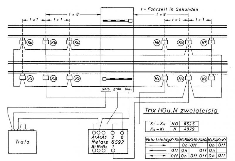

na het bouwen van de Faller bewaakte spoorweg overgang (cat nr. 2170)
n-spoor heb ik qua aansturing een paar vragen.
In de manual staat een beschrijving met een relais nr 6592 en aan de rails onderdelen die voor n-spoor nr. 4979 hebben.
Deze onderdelen zijn dat diodes ? alhoewel ik niet weet dat je deze uit en aan kan zetten.
Is deze schakeling ook digitaal te realiseren met funktie- en bezetmeld decoders?
Zoja op welke manier dan?
Ik rijdt zelf met het selectrix systeem, hieronder staat de link naar de manual met de schakeling met relais.
https://images.beneluxspoor.net/bnls/faller_2170_aansluiting_1.jpg
groetjes Marco.
Laatst bewerkt op: 14 January 2007, 21:39:30 door Marco

de aansturing van de overweg geschied met een motor die de 2 draden naar de slagbomen bedient.
Heb je misschien een schema van jouw aansluiting?
alvast bedankt,
Marco
willem22
Berichten: 1543
Re: Aansluiten Faller overweg 2170
15 January 2007, 21:45:44 »
Marco nog even een vraag hoe schakeld de overweg ,is er een eind begrenzing of niet, als ik het goed begrijp is de ene draad voor het openen en de andere voor sluiten met automatische moter onderbrekeing.
willem
Zaanlijn
Berichten: 54
15 January 2007, 22:30:58 »
Willem,
de overweg heeft 3 draden , blauw voor voeding, geel aarde en groen schakeldraad.
Als je een puls geeft op de groene draad dan gaat de motor een halveslag draaien, mechanisch wordt de stroom dan onderbroken.
Dus voor zowel omhoog als omlaag dien er een puls te komen die lang genoeg is om de blauwe draad weer stroom te kunnen geven (ongeveer 0,5 seconden.
Groetjes Marco.

zoals ik in mijn eerste bericht aangeef rijdt ik met het selectrix systeem.
De centrale is van Rautenhaus (slx850 ) in combinatie met de handregelaar.
Daarnaast ben ik in het bezit van een bezetmelder van trix (catnr 66844).
Een deel van de baan wil ik dmv de pc beveiligen, bv het schaduwstation,
hiervoor dien ik dan ook een computerinterface en funktiedecoders en bezetmelders aan te schaffen.
Omdat mijn baan nog in het beginstadium zit wil ik al rekening houden met de diverse sekties voor de bezetmelders.
Na het bestuderen van de aansluit handleiding vroeg ik mij dan ook af of je behalve via relais ook dit dmv dezetmelders en funktiedecoders (evt in combinatie van bv koploper) de overweg kan bedienen.
Het nu niet hebben draaien van een programma als koploper wil niet zeggen dat ik eerst voor een analoge oplossing wil kiezen om daarna (tussen nu en 6 maanden) een digitale oplossing te nemen.
Wat dat betreft pak ik het liever meteen goed aan ook al betekent dat dat de overweg voor een x maanden nog niet zal werken.
Groetjes Marco.

Marco,
Koploper kan de overweg aansturen. Deze gebruikt hiervoor de bezetmelders van de blokken. Dus om automatisch te kunnen rijden met je overweg hoef je geen extra detekties te plaatsen. Voor de aansturing heb je afhankelijk van de overweg of een cuntinue aansturing (zoals een sein) of puls aansturing nodig (zoals een wissel). Hiervoor heb je als je digitaal gaat rijden een interface voor nodig, die op de SX bus aangesloten kan worden.
Voor tijdelijk zou je een aantal reedcontacten in de buurt van je overweg kunnen plaatsen en hiermee een relais aansturen dat de overweg aanstuurd.
