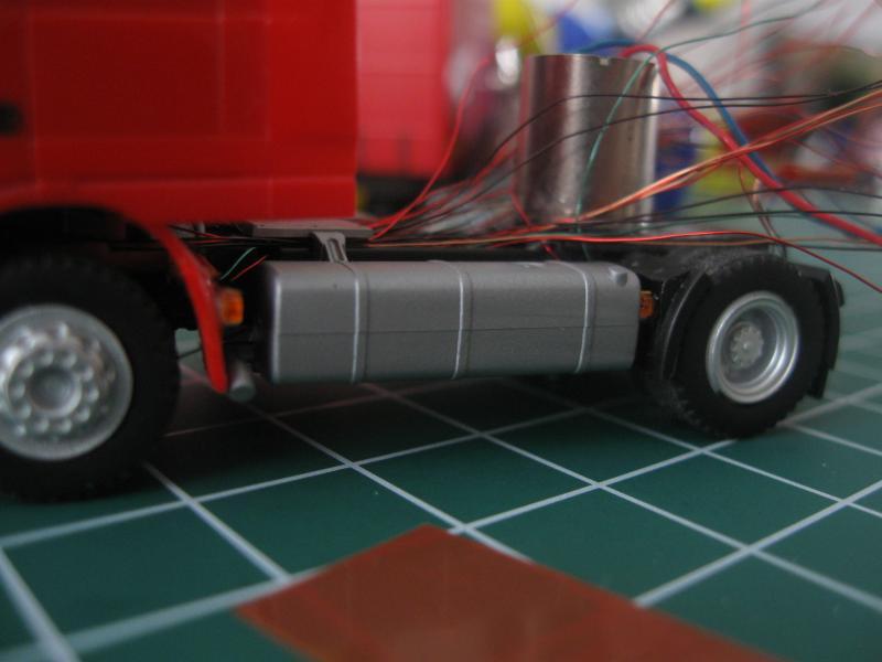

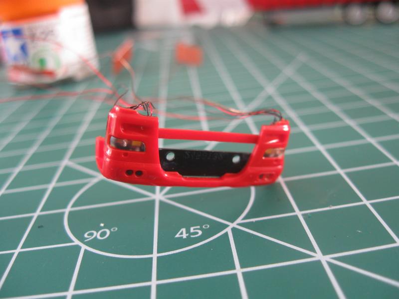

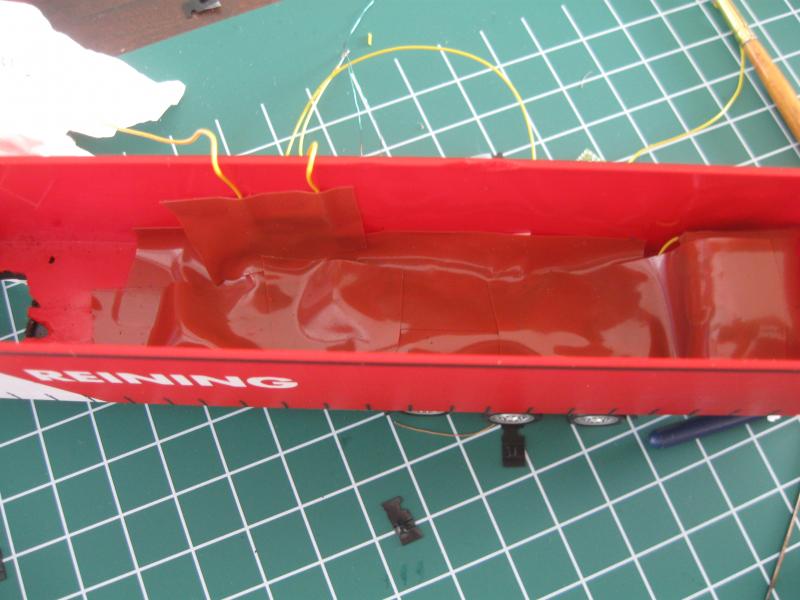

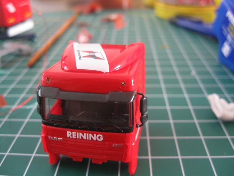

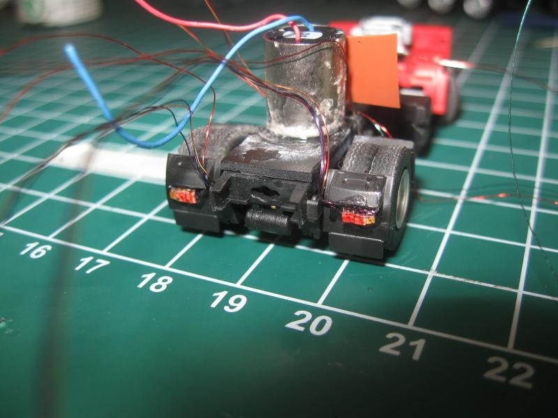

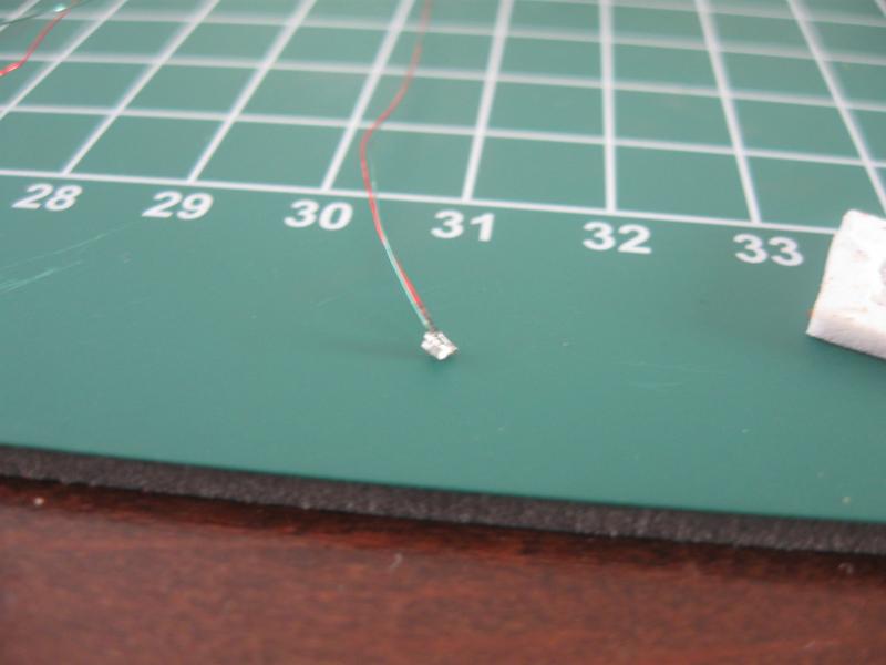

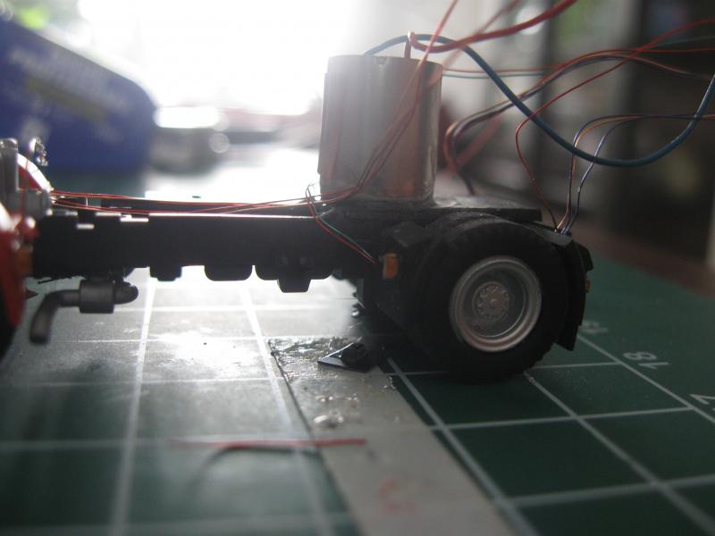

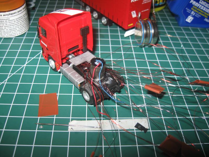

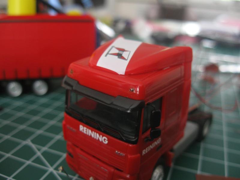

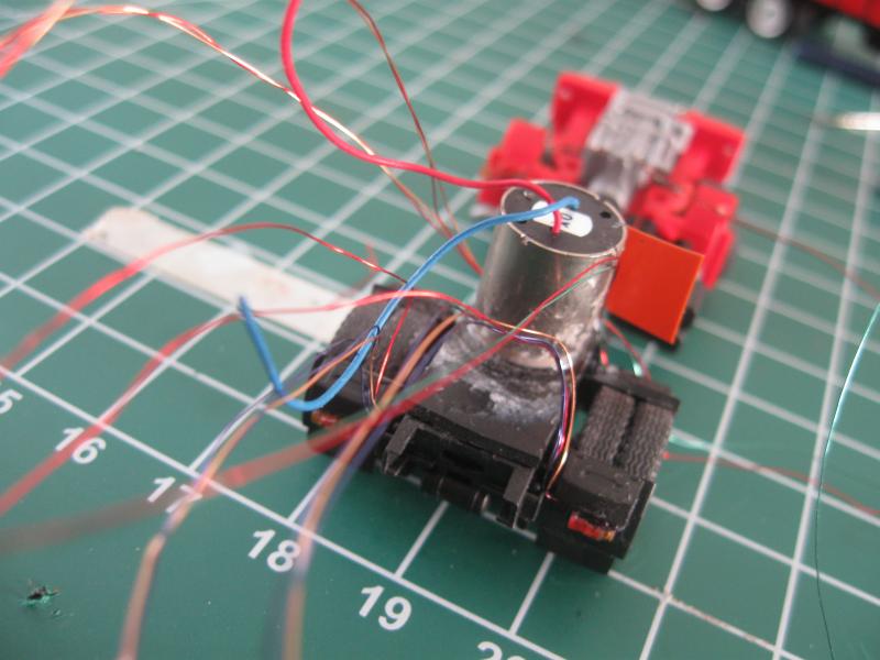

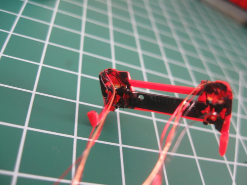

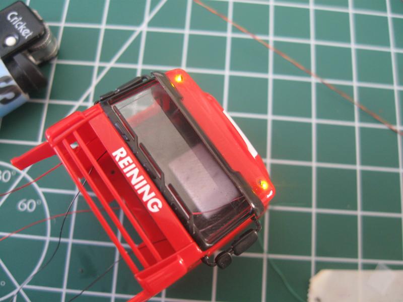

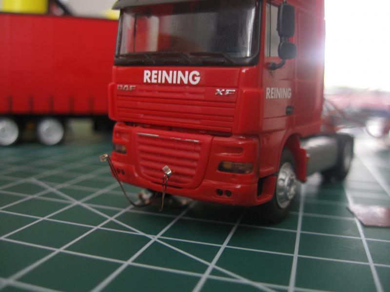

De truck is helemaal voorzien van de juiste lampjes.
(klik om te vergroten)
Contour lampen boven op de truck.
2x 0805 rood (met een rood geverfd glaasje met tamiya verf) en 1x 0603 (met een oranje geverfd glaasje met tamiya verf)
De contour lampjes aan de zijkant.
nogmaals. (tevens ook oranje geverfd glaasje)

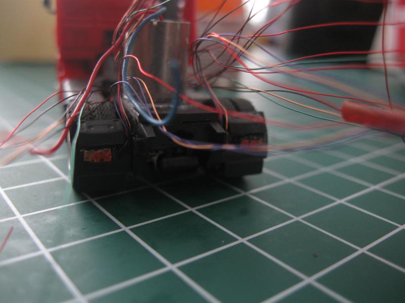

Een klein deel van de bedrading.
voorbumper met knipperlicht links aan rechts warm wit links en rechts en 2 fel witte onder als mistlamp.

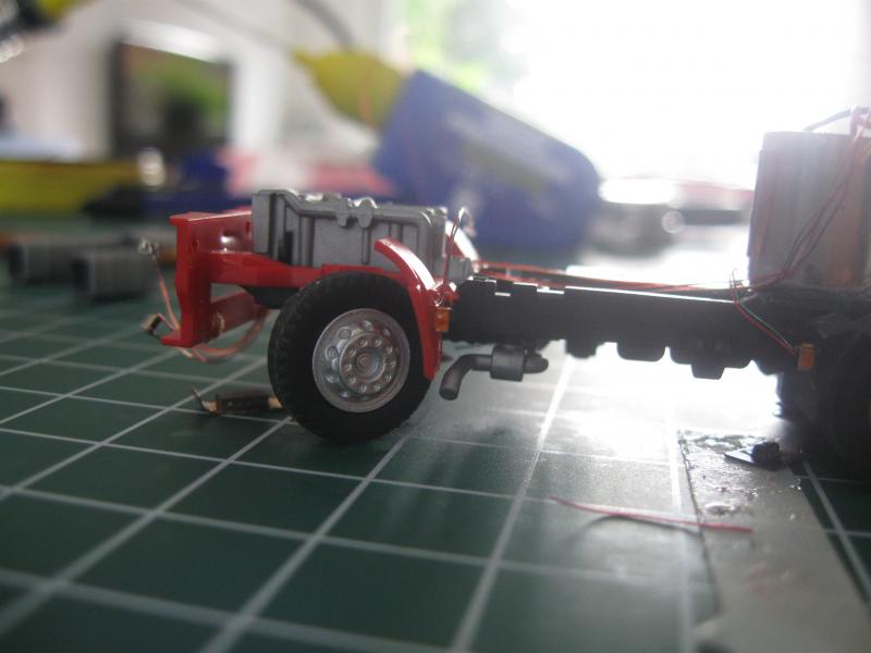

binnenkant een beetje bijgezwart.
lampjes bovenop (beetje mislukt maar als ze aan zijn zie je dat bijna niet)
binnenwerk zodat ik alleen maar een + en - overhoudt.
Schakelaar, oplaadpennetjes en batterijen zijn hieronder verwerkt.
gewoon een SMD ledje.
Alle kabels bij elkaar!
oranje geverfde contour verlichting.
voorkant.
nog een keer bovenkant.
nog 1 keer achterkant.
Vanavond ga ik de decoder aansluiten..
Om te testen, en de IR'leds van mij doen het niet...
kan ik dan die 2 van bij de decoder gebruiken om te testen??
Die heeft de auto toch alleen maar nodig voor ABS neem ik aan?
Mvg, Waylon.

THSfan
Lid Houtense koekenclub
Berichten: 1244
Steinwegsik
Re:Car system - Eigen creatie's.
Reactie #187 Gepost op:
22 August 2010, 18:35:44 »
Flink bezig geweest Waylon, ben benieuwd als alles aanstaat.
Enige is dat de contourlampjes op je cabine wit horen te zijn.
Oscar
W. Dagevos
Berichten: 696
Reactie #188 Gepost op:
22 August 2010, 19:13:30 »
nee, dat is niet helemaal waar.
Ik ben eens ooit een nummer tegen gekomen van Reining, die wel degelijk gele contour lampen had.
Alleen had die ook een rekje bovenop met 4 gele verschijners en zijn normale lampen waren
voorzien van geel glas.
Alhoewel de meeste dit wit hebben is de mijne een speciale
