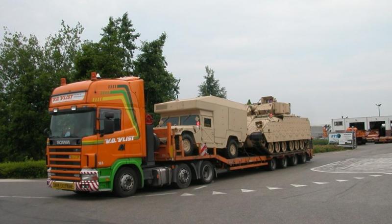

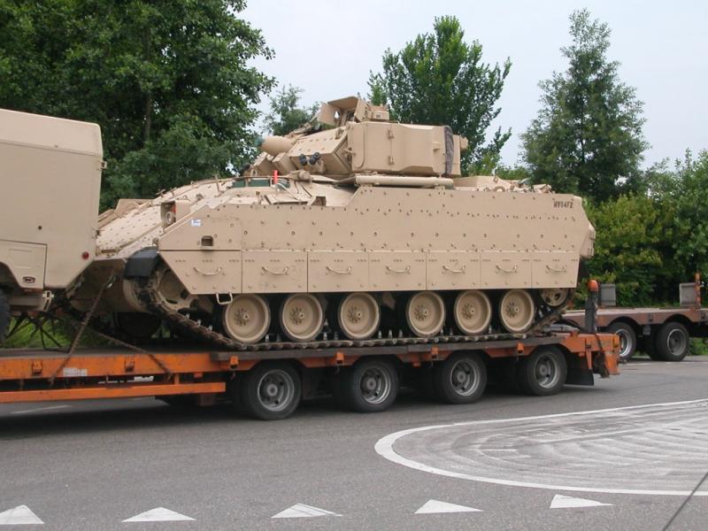

Wel een diesel op een Van der Vlist, maar geen Sik:
Gefotografeerd in Groot-Ammers, 14 juni 2003 (toen ik daar nog woonde en werkte)
Ik zal eens zoeken of ik nog een spoor-diesel op een dieplader kan vinden...
Weet in ieder geval dat er speciale diepladers zijn met railgroeven voor het vervoer van railvoertuigen. De voertuigen worden met kettingen en spanbanden vastgezet. Vanaf een straatspoor kunnen deze via driehoekige "op-rij profielen" die op de spoorstaven vastgezet worden, op/afgeladen worden. Met een lier of een andere loc worden de voertuigen er dan op- of afgetrokken.

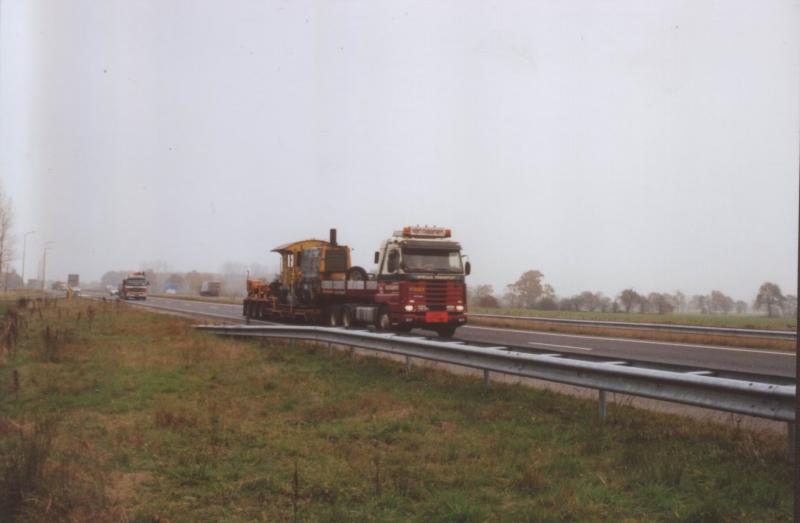

Geen Sik maar wel klein  ;D
Vr. groeten,
Bob

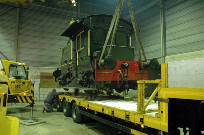

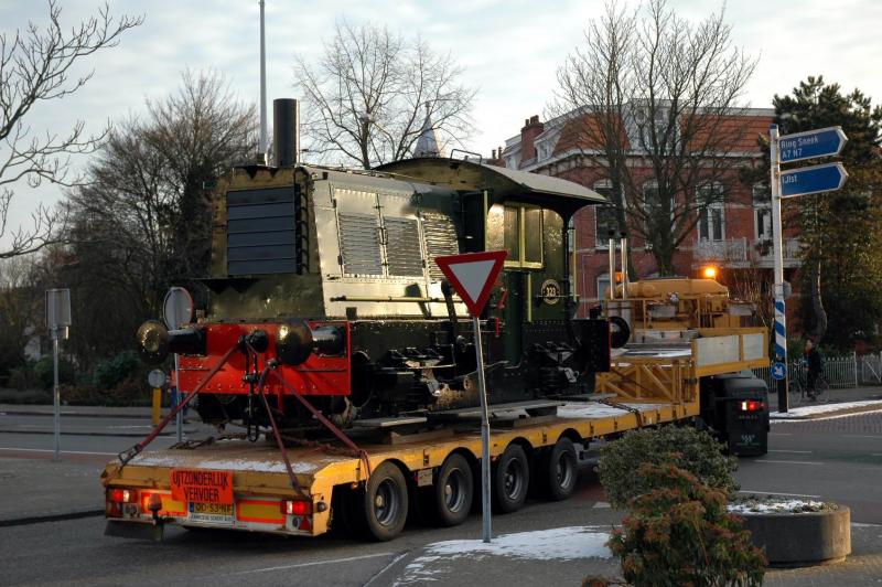

« Reactie #11 Gepost op: 24 October 2010, 23:09:49 »

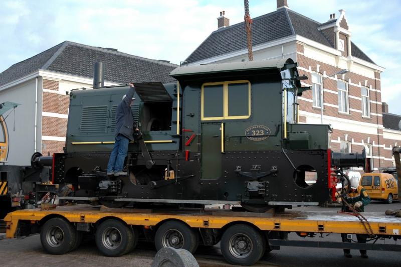

Je zou ook Wim (Sneek op het forum ) kunnen vragen
Hij heeft het geregeld dat er nu een Sik op het station van Sneek staat.
Hij zal ongetwijfeld foto's hebben van het transport
Harm
en na het opknappen zag 'ie er al toonbaarder uit  ;D :
grtz,
Jon

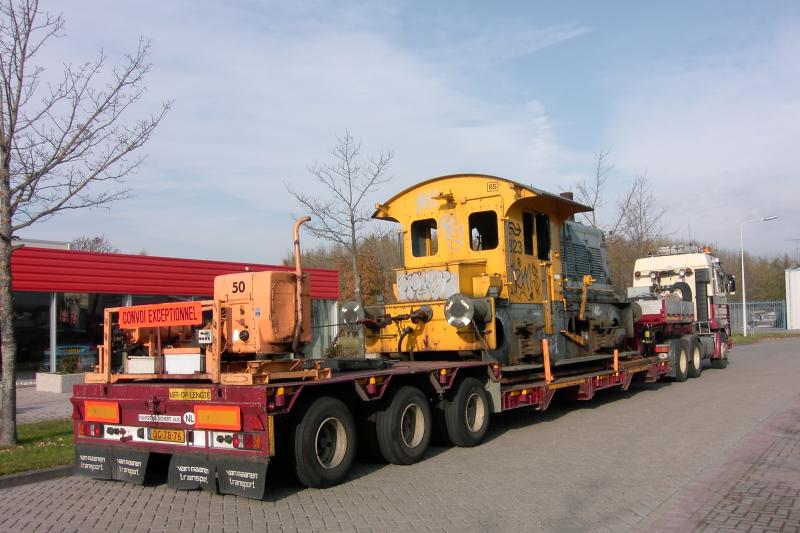

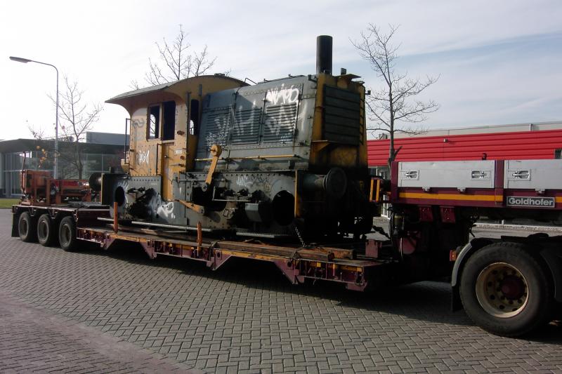

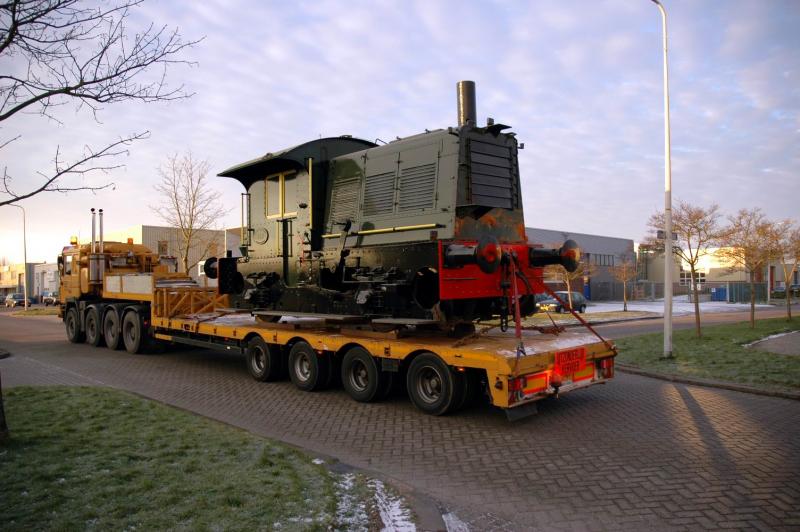

Op de onderstaande website kwam ik nog twee foto's tegen:
http://www.locomotor.nl/
(c) Marc Verheijen
Lmt 235 vanuit Arnhem Goederen naar Maastricht (sloop)
(c) Ron C. van de Roer
Lmt 210 bij aankomst te Watergraafsmeer
Jon van Dijk
