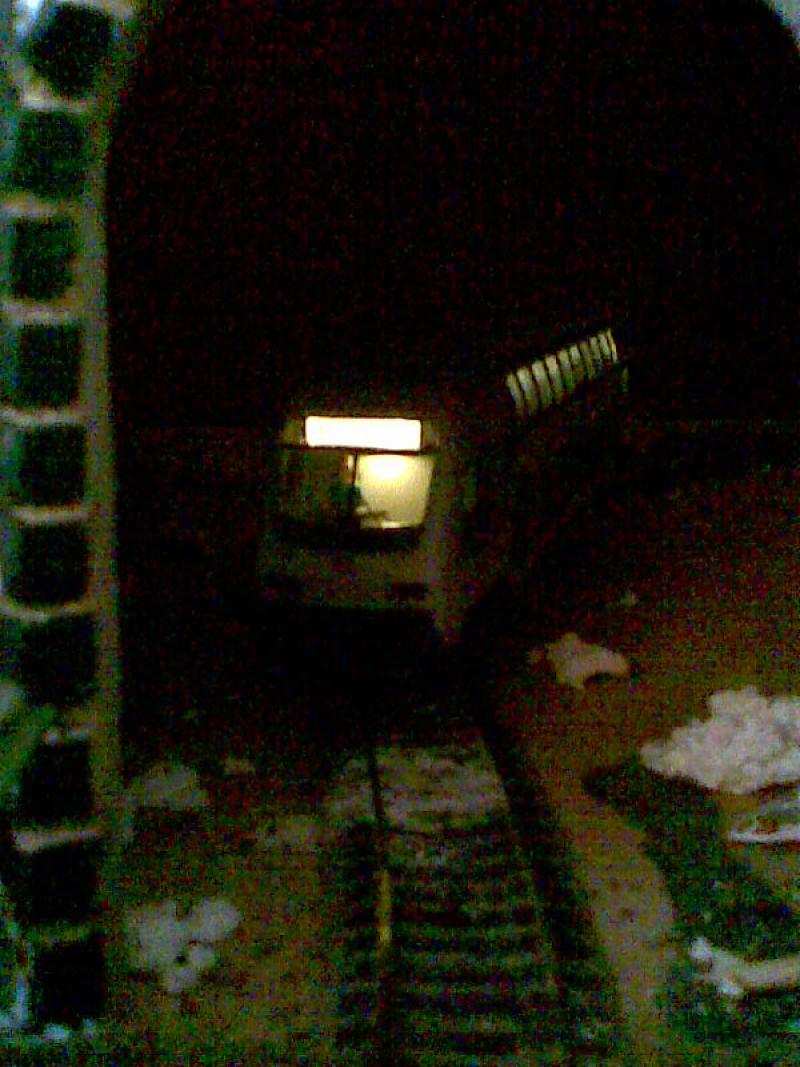

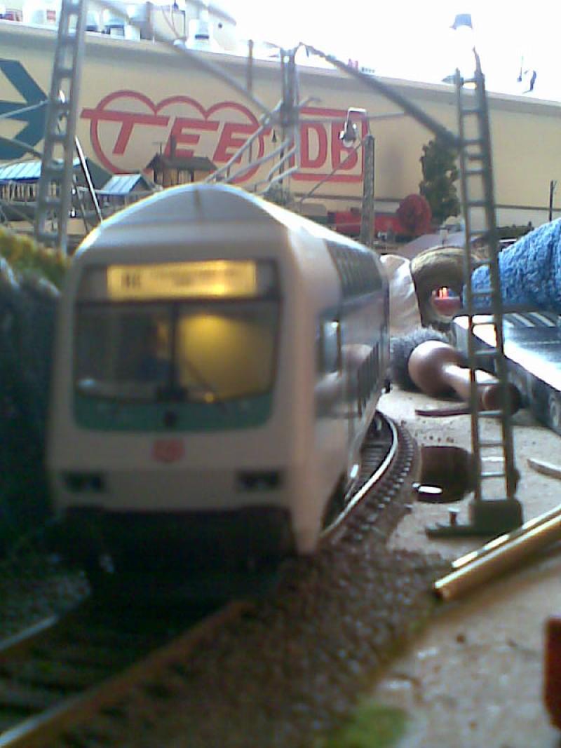

oooowww dat valt mee,
ik ga binnenkort dan wel even bij MCH langs, dan kan ik weer verder.
ik ben al bezig geweest.
zo heb ik de lichtjes erin zitten, en de printplaat al bewerkt, en doorgemeten.
nu alles nog aansluiten op de decoder die eraan komt.
als klein vooruit blikje heb ik even de lampjes aan de wielen aangesloten, sorry de kwaliteit is heel slecht,
maar het is met mijn mobiel, en een betere kwaliteit kan ik er niet mee krijgen.
en nog een:
in het echt is de balk niet zo vel, dat kan je ook zien op de eerste foto, het ligt nogmaals aan mijn mobiel.
