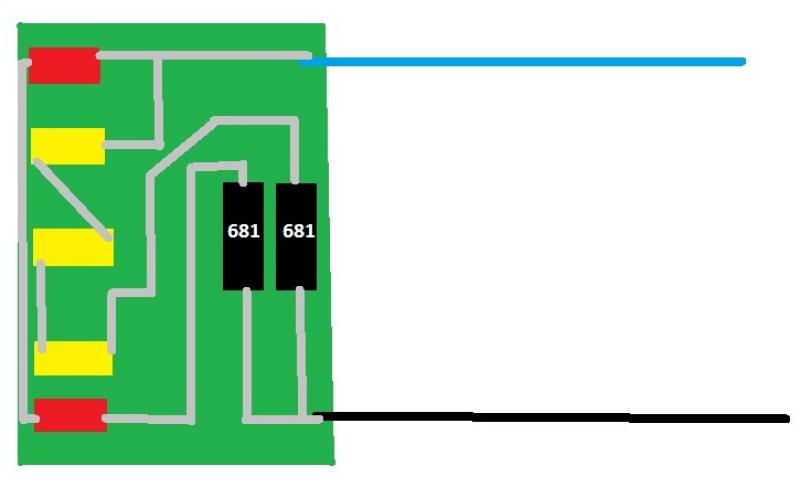

Hallo Mathyn,
het eenvoudigst zal dit zijn met een functiedecoder met 5 uitgangen. Vrijwel altijd zijn deze decoders al geprogrammeerd dat uitgang 1 en 2 al reageren als front/ sluitseinen, dus deze gaan mee met de rijrichting.
Heeft deze stuurstand LED's als front/ sluitseinen?
Hoe zijn deze LED's precies aangesloten? Kun je eens een foto plaatsen van het plaatje waar ze op zitten?
Jelle.

Berichten: 3943
Re:Functiedecoder
22 June 2010, 15:05:34 »
het zijn leds, ik plaats vanavond een foto van de print

Berichten: 3943
Re:Functiedecoder
22 June 2010, 17:47:36 »
en hier alvast het schema wat ik zo over getekend heb van de print zelf, als jullie ook nog een foto willen kan dat ook.

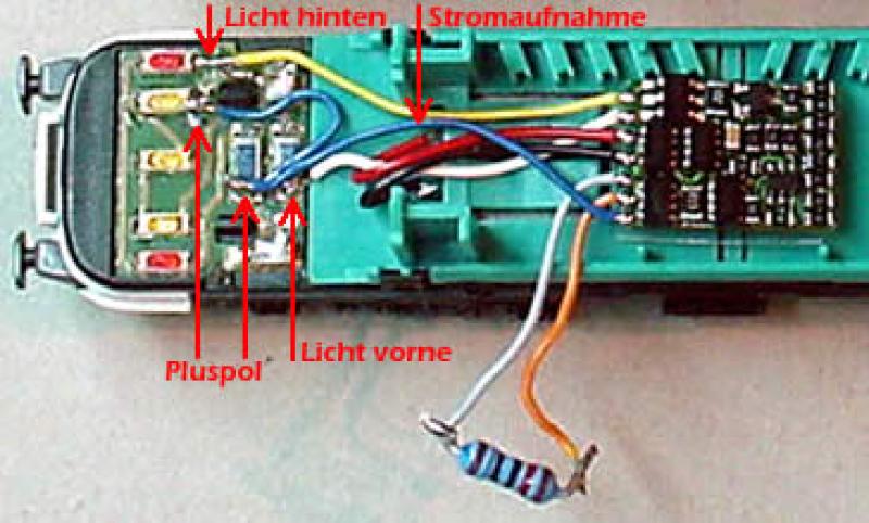

Hasenwald
Berichten: 973
Re:Functiedecoder
22 June 2010, 18:48:08 »
Groet, Enrico

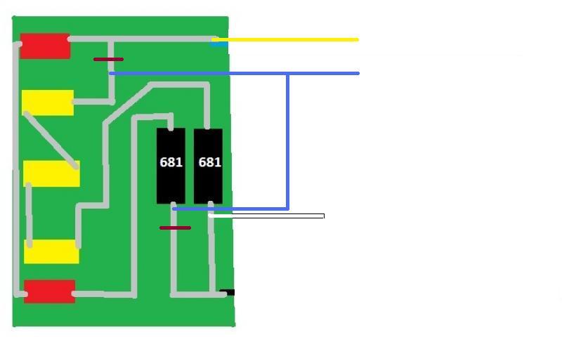

**Jelle**
Berichten: 332
Re:Functiedecoder
22 June 2010, 19:05:36 »
Ik heb de kleuren draden van de functiedecoder er nog even bij getekend.
Let er op dat je de printbanen bij de 2 rode streepjes doorkrast (controleren met een multimeter) anders komt er rook van je functiedecoder.
Jelle.

Berichten: 3943
Re:Functiedecoder
22 June 2010, 19:11:06 »
en dan moet het goed zijn?
okee dankjewel.
hoe moet ik het dan aansluiten,
en welke decoder is het beste.
want als ik het aan twee functie uitgangen doe waar moet dan de 'min'
sorry maar ik ben niet zo goed in electronica
ik heb trouwens nog even op de esu site gekeken, maar ik zie geen functiedecoders??? wel lokpilot
digirails was heel duur las ik volgens mij... toch?
www.MCKmodelbouw.nl
Nu ook op
instagram
Berichten: 3943
Re:Functiedecoder
22 June 2010, 19:12:48 »
oow wacht!
ik zie nu een derde draadje, ik denk dat ik dat nu wel ga snappen, de twee plaatjes ff samenvoegen, en dan hou ik dat erbij zodra ik de decoder heb...
