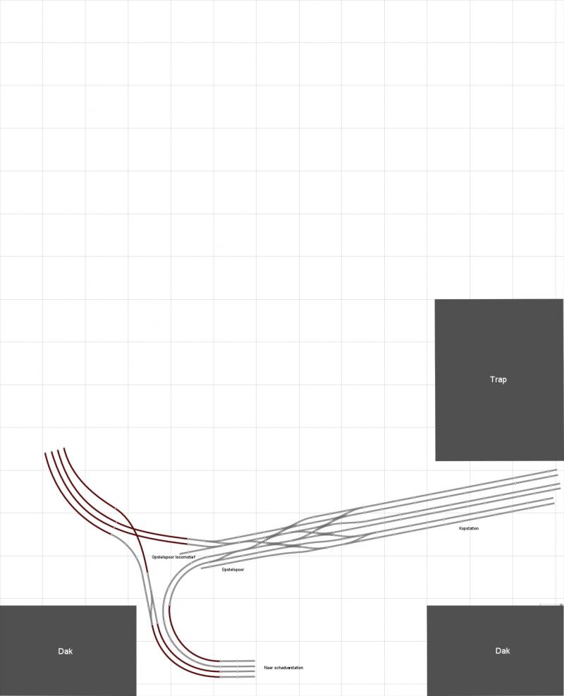

Het blijft een leuk onderwerp... Ik denk dat het ongeveer hetzelfde is als Amiga/Pc van 15 jaar terug en PC/Apple van nu...
Ik ben nog steeds bezig met het baanplan wat het moeilijkste is tot nu toe
Er zijn zelfs al aanbiedingen geweest om de hele baan voor me te bouwen via pm waar ik niet in geintereseerd ben maar wat natuurlijk wel erg aardig is. Ik wil het zelf doen maar wel met hulp/ideeen van het forum.
Het grootste probleem voor mij was het feit dat ik op 2 lagen wil werken...
Toen zacht ik dit plaatje en zoiets zu ik enorm graag willen inpassen in mn baan.
Dit plaatje stond in het topic van Erwin.
Laatst bewerkt op: 12 September 2010, 08:21:53 door Bob Rodenburg. Reden: plaatje zichtbaar gemaakt

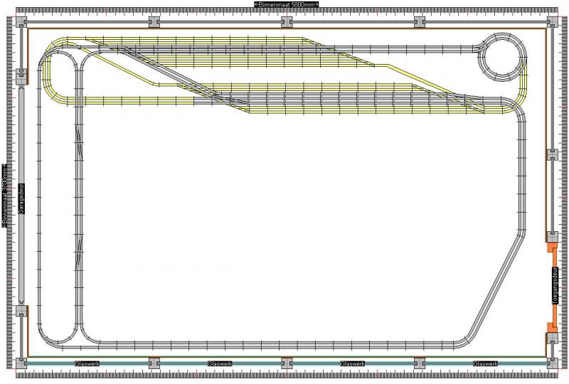

Zo... Het heeft even geduurt... Drukke periode achter de rug met het isoleren en verbouwen van de garage maar we zijn bijna klaar.
Wanden zitten erin, nu alleen nog afsnmeren en latex er tegen wrijven...
Genoeg tijd ook gehad om goed te denken wat ik wil. Hierbij dus de beslissingen die ik genomen heb op basis van de info op het forum. Iedereen enorm bedankt.
Fleischmann H0
Analoog
Nederlands voorbeeld + aantal internationale treinstellen
volledig 2 sporig altijd rechts rijdend
geen keerlussen
2 hoogtes
elk spoor een eigen 7 sporig schduwstation
Het baanplan dat ik nu heb ontwporpen is best een hele kluif (niet kwa vorm
Opmerkingen en suggestisch zijn natuurlijk welkom!
Dit is alleen nog maar het doorgaande spornn plan. Vertakkingen, industrie en stations moeten nog een plaatsje krijgen..,
Laatst bewerkt op: 28 August 2010, 11:57:58 door N. Kerkhof
Fleischmann Profirails, Gelijkstroom, Analoog, H0, Speelbaan/Paradebaan met NS materieel 1940 / nu.
Berichten: 27162
Re:Baanplan Nocki H0 Tijdperk 70/2000
28 August 2010, 12:21:16 »
Een paar opmerkingen:
Het sporenplan verloopt wel erg volgens rechte lijnen. Je kunt het interessanter maken door er een paar zwierige bogen in te verwerken.
Verder zie ik dat je nogal krappe bogen gebruikt. Valt vooral op in de spiraal rechtsboven. Die is veel te krap. Gezien de ruimte die je beschikbaar hebt kun je het allemaal veel ruimer opzetten.
Ik zie dat je boogstralen hebt getekend van 20 cm. Dat is echt veel te krap. Hoe kom je trouwens aan zulk railmateriaal?
Laatst bewerkt op: 28 August 2010, 12:27:26 door Klaas Zondervan
N. Kerkhof
Berichten: 151
28 August 2010, 12:27:33 »
oeps... vergeten te vermelden.
Dit is gemaakt met paint en het is een benadering. De rails is op de tekening veel kleiner dan de schuur. Uiteindelijk zullen er idd veel ruimere bochten komen en minder rechte lijnen. hjet is nog erg schematisch.
Misschien laat ik het spoor vanuit de spiraal rechtsboven wel binnenlopen op het station daar onder ipv in een rechte lijn voorbij het station...
Het is dus nog geen definitieve schaaltekening. Die moet nog gemaakt worden. Dit is nog even dromen en kijken of dit werkt...
wel goed dat je het zegt want anders houdt ik er idd geen rekening mee als ik de echte tekening ga maken...
