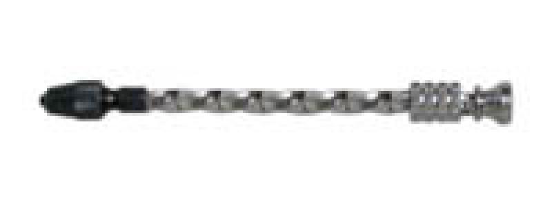

Pin Vise  240 is ook prima te gebruiken.

Jeroen,
Even contact opnemen met GM&S en vragen naar een Archimedes-boortje.
Werkt prima met boortjes vanaf 0,3mm.
Grtz,
Ton
Kijk zo'n ding moet ik ook altijd nog eens hebben. Ik heb meestal te weinig geduld bij de stand van Piet, maar bestellen via Internet of telefoon lukt me ook prima. Ik gebruik een pin vice met 2 kanten, waarin omkeerbare spantangetjes zitten, waardoor er 2 diametergroepen in passen (begrijpen jullie me nog?). Maar 0,4mm is niet goed vast te houden en ik pas meestal de tip à la Ronald toe, waarmee ik een papiertje of een stukje tape om de boor probeer te wikkelen. Maar dit boortje lijkt me ook wel wat. Je hebt dan alleen 2 handen nodig voor de boor of zie ik dat verkeerd?
@Jeroen,
Een troost, 0,4mm boortjes breken we allemaal regelmatig. Maar met een pin vice is de kans wel kleiner. Het getoonde boormachientje met een groot tandwiel geeft geheid problemen.
Ivo

@Ivo,
Mijn ervaring met modelbouwen is, dat je vaak drie of meer handen nodig hebt.....  ;)
ff serieus: Je hebt voor dit boortje twee handen nodig om hem snel te laten draaien. Met een beetje handigheid lukt het soms om met één hand zowel het werkstuk als de boor in positie te houden en dan de andere hand te gebruiken om de boor te laten draaien.
Voor boortjes van 0,3 en 0,4 mm gebruik ik hem ook met één hand op dezelfde manier als een pin vice, omdat het mijn enige houder is die zulke dunne boortjes goed vasthoudt.
Grtz,
Ton
