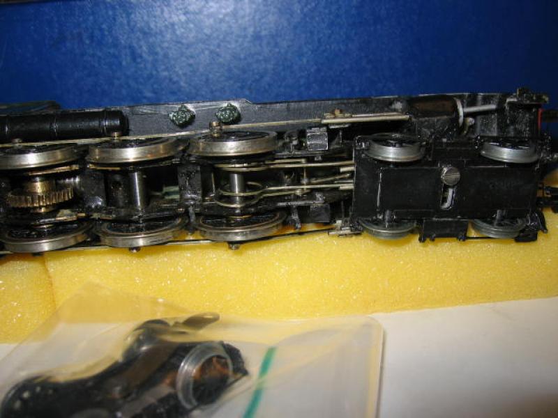

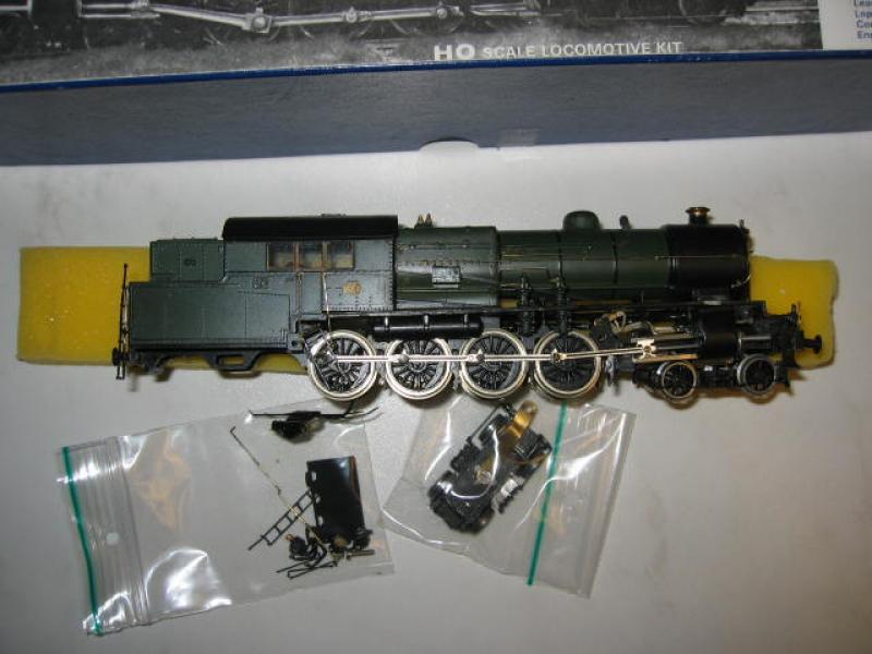

Hieronder twee foto's van een gebouwd (niet door mij) exemplaar met enige schade.
Hoi Andries,
Op de 2e foto kun je zien dat de binnenliggende cylinders niet werkend zijn gemonteerd en ook dat de schuifbeweging er niet in zit. De zuigerstangen zitten er wel, maar op de as ontbreken de schijven, die ervoor zorgen dat het geheel draait. Die schijven imiteren een de krukassen. Klinkt misschien erg cryptisch, maar ik ga denken dat ik mijn loc maar eens moet opzoeken en laten zien wat de bedoeling is.

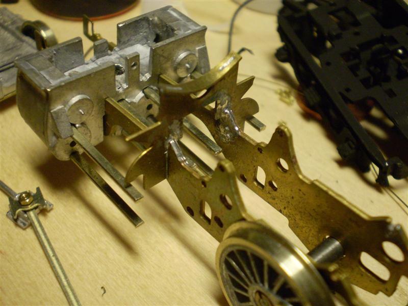

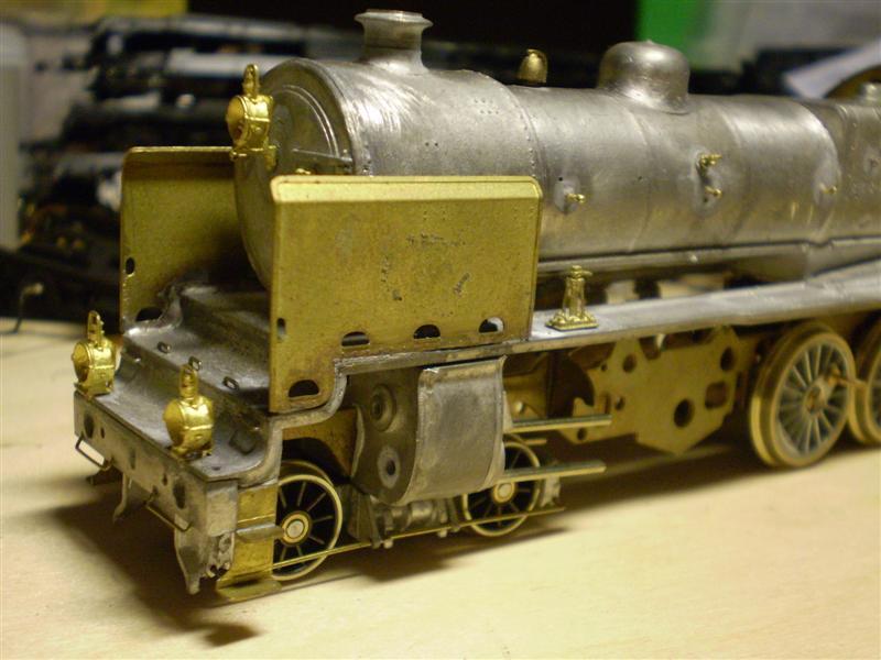

Een paar foto's van mijn 6300 in aanbouw:
Je ziet dat de eerste as ontbreekt. Ik heb ook nog andere wielen, die net iets beter passen.
Maar het gaat om het volgende:
Hier liggen de buitenste drijfstangen met de koppelstangen helemaal boven en onder en de 4 onderdelen daar tussenin moeten tussen de frameplaten. Dus de messing schijven rechts gaan op de as van de eerste as, die daarmee excentrisch bewegen tov de as. De buitenste moeten 90 graden tov elkaar verdraaid staan en 180 graden tov de kruk op het dichtsbijzijnde wiel op de as. De middelste 2 schijven staan weer 90 graden verdraaid tov de twee schijven die de drijfstangen aandrijven. Deze messingschijven zitten in de cylinders die er links naast liggen, waarvan de middelste 2 de schuifbeweging links en rechts aandrijven en de buitenste twee de binnenliggende krukken. Kunt u mij nog volgen? Helemaal links liggen nog 2 omkeerhendels, die de schuifbeweging voor de buitenste cylinders aandrijven, welke dus precies 180 graden verschoven tov de binnenliggende schuifbeweging. Deze omkeerhendels liggen op het frame aan de voorkant van de cylinders gezien in de rijrichting van de lok, zodat de buitenliggende schuiven van voren worden bediend en niet vanaf de kant van de drijfwielen.
Op de bovenste schuifbeweging zit nog iets extra's, wat ook nog op de onderste moet komen en dat is de bediening van het ganghendel dat de vullingsgraad van de cylinders bepaalt en de lok in voor- en achteruit kan zetten. Dat is het enige aan dit hele mechaniek dat niet functioneert.

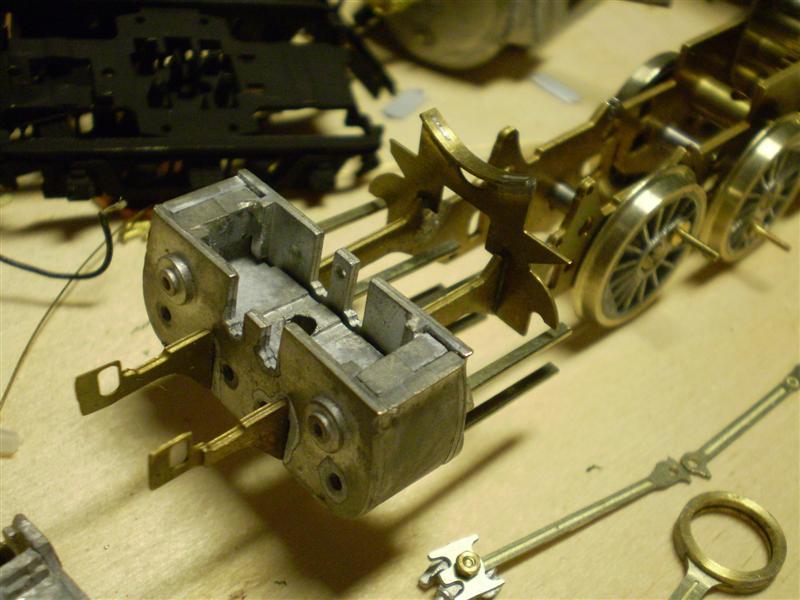

Dit geheel moet hier tussen worden geplaatst:
Aan deze kant zitten de omkeerhendels
En aan deze kant moet alles er tussen. De leibanen zitten hier al aan de cylinders vast
Zoals gezegd, ik heb het al eens in elkaar gehad en het werkt fantastisch, maar ik krijg het er alleen tussen door de cylinders los te halen, de as erin te schuiven en dan de 4 schijven met cylinders erop te doen. Vervolgens beweeg je de cylinders in een kantelende beweging tussen de frameplaten en tegelijkertijd schuif je de zuigerstangen en schuifstangen in de cylinders. Maar als je dat dan eerst spuit dan kun je de cylinders niet meer vast solderen. Misschien is dan toch lijmen de enige oplossing. Piet Peetoom deed de suggestie om de lagers door midden te zagen en ook het frame ter plekke van deze as door midden te zagen, zodat je het hele geval naar onderen toe eruit kan halen en weer kan monteren, Met een paar schroefjes zou een en ander dan weer te monteren zijn, maar daar kan ik geen ruimte voor ontdekken.
