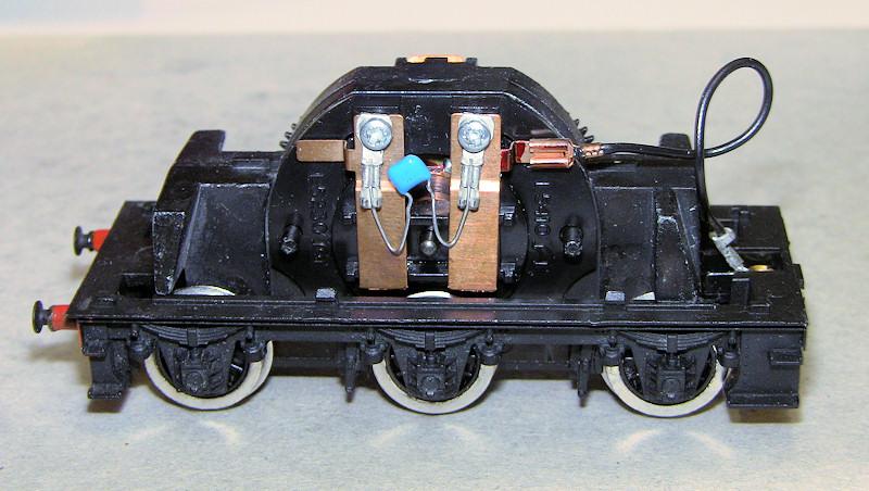

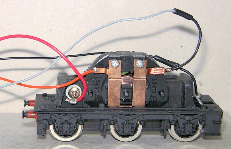

Geheel tegen mijn verwachting in is de (mijn eerste) digitalisering van een oudere Hornby stoomlocomotief zonder problemen verlopen.
Isoleren chassis, ander punt voor spanningafname, nem-contraplug gemaakt, vuurhaardlampje uit de loc gehaald, lokpilot basic (52690) aangesloten en gaan ... als een raket.
Daar heb ik feitelijk mijn eerste probleem met dit project. Wie kan en wil me verder helpen met het temmen van de motor?
Het gaat hierom:
Analoog:
Digitaal:
Er zat dus een condensator op de motor.
Ik heb een voorbeeld van Hornby (digitaliseren oudere Flying Scotsman) waar de condensator wel blijft zitten.
Wat is de betere oplossing wel of geen condensator?
Ik heb niet veel ervaring in het 'spelen' met CV-waarden.

Snelle conclusies:
- Geen condensator.
- Met ingeschakelde lastregeling verder werken en 'spelen' met de parameters.
Dat laatste wordt dan wel morgen in de loop van de avond.
Wicher.

Ik heb ook een decoder in een paar van deze Hornby aandrijvingen ingebouwd en verwijder altijd de condensator.
Leen.
