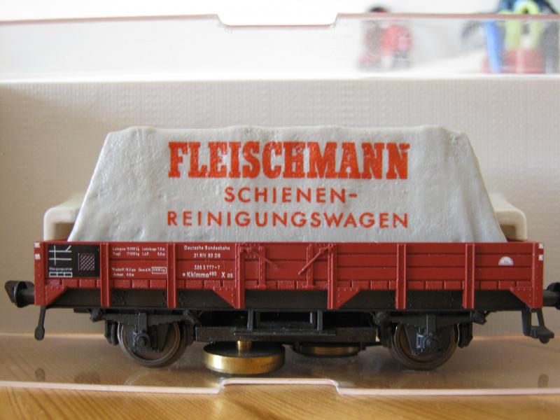

mijn Reinigings wagon van fleischmann werkt niet meer goed.
waarschijnlijk zal het elastiekje zwak zijn. maar hoe vervang je die?

het was even nadenken maar ergens in de doos heb ik hem gevonden. bij mij draaien de asjes trouwens niet zo veel maar dat maakt niet uit. verbuig het trapje iets voorzichtig, en je kan het plaatje eruit tillen. nu heb je alleen het elastiekje nog, nou ja en dat spreekt voor zich, heel simpel asje eruit halen. ;D
succes!

Volgens mij moet je net als bij een gewone wagon de wielstellen er zo uit kunnen wippen. Via www.hobbyparts.nl kan je waarschijnlijk een nieuw elastiek / aandrijfriem vinden. De reinigingswagen heeft artikelnummer 5569.
Succes!
