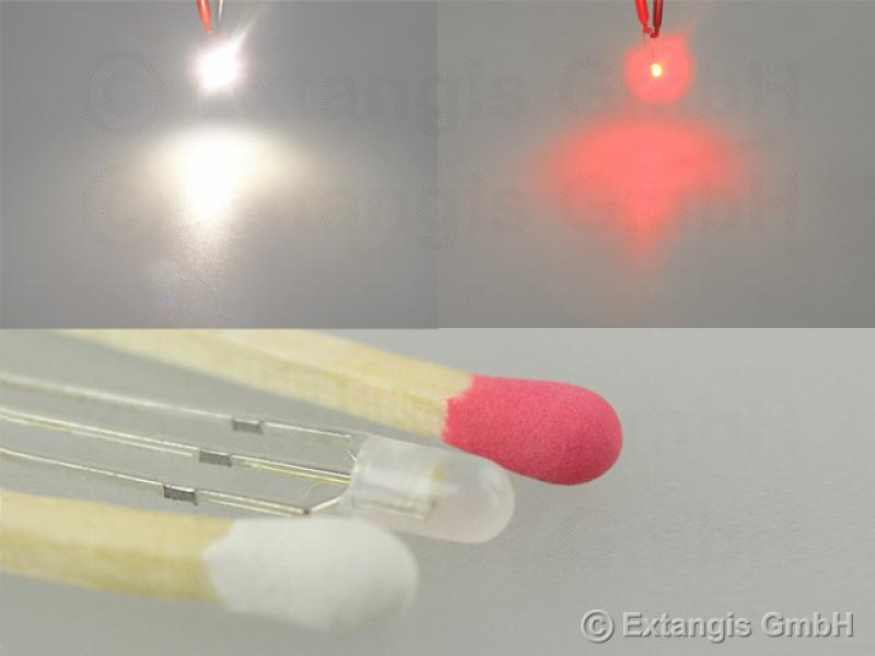

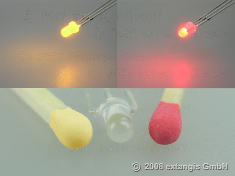

Ik kwam uit op zoiets , bij een naam die ik al eerder tegen kwam op dit forum Led Baron
en inderdaad met een gezamenlijke Anode
geel/rood
pure white/rood

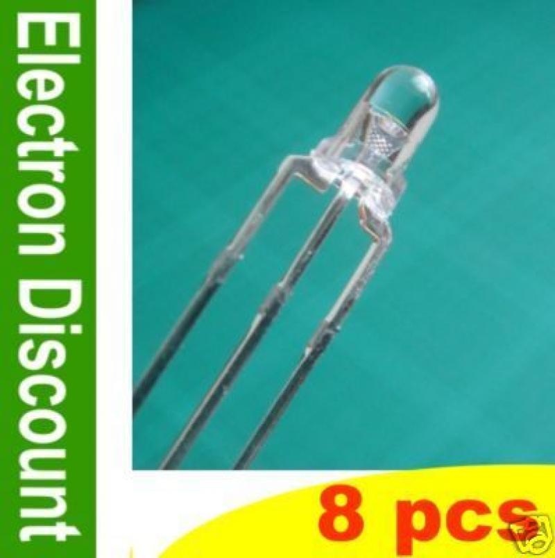

Een rare vraag misschien maar op welke site kun je deze leds vinden. Ik heb op de naam Electron Discount gezocht maar helaas geen resultaat. Graag hulp.

de link naar Conrad is naar erg grote (5mm) Leds. Voor Kop/sluitverlichting niet echt handig.
De volgende
LINK
is denk ik handiger: 3mm Duo led, met gemeensch anode. Kleur: rood/warm-wit
Succes en we horen graag als het een succes verhaal wordt!

Ik kwam de LEDs tegen op eBay artikelnr:
rood/geel
en
rood/wit
URLs aangepast
