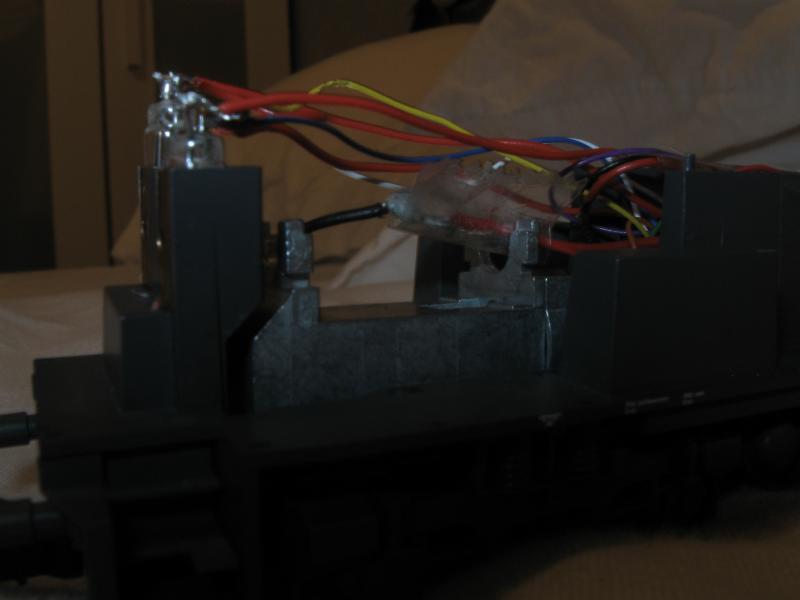

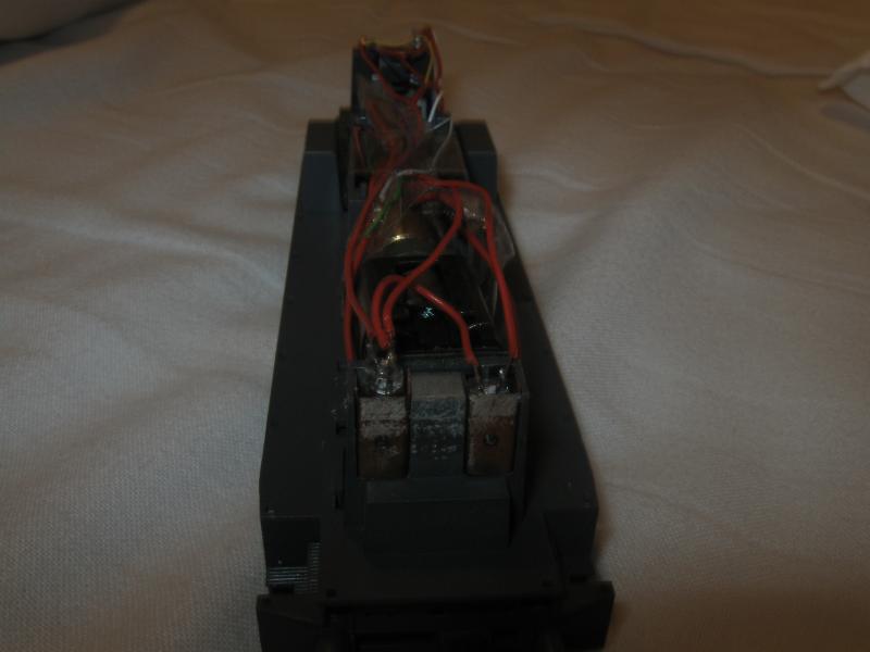

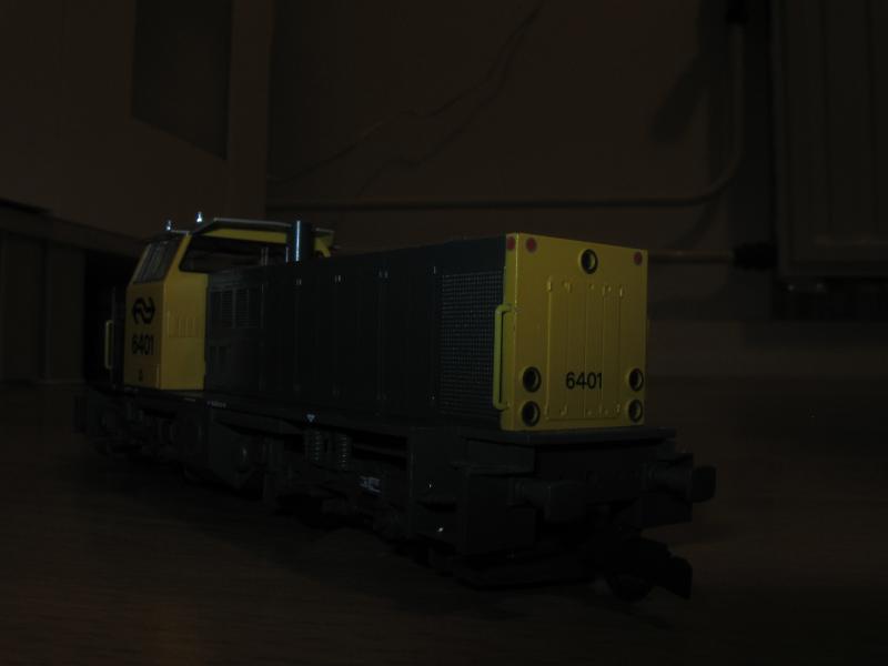

Heel Goed nieuws beste helpers
Het is gelukt!
Hier de foto's (LET OP! SOMMIGE VAN JULLIE KUNNEN DEZE BEELDEN ALS SCHOKKEN ERVAREN)
Wat heb ik nou gedaan?
Simpelweg 1 motor verwijderd. (dit vereist heel wat geduld maar het loont)

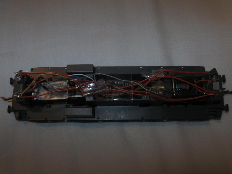

.Werkwijze. (als je deze volgt lukt het zeker weten)
1.benodigheden.
Decoder. Dunne draad. Soldeerbout. Enige soldeer kennis. geduld. een 2 motorige 6400.
2. Ga naar een treinenzaak, Koop/Bestel 10 Wielstelklemmetjes (ja de beruchte klemmetjes) Zo heb je vooraad en ze zijn ong 1 euro p.s.!
3. Soldeer de printplaat los en de lampjes ervan af.
4. middelste gewichtblokje eruit halen (aan de onderkant een schroevendraaiertje erin steken en hij komt er uit.
5. 1 wielstel eruit halen (die waar de minste draden komen te lopen!)
6. het motortje van het afgemonteerde wielstel eraf slopen.
7. het stalen gewicht van het wielstel afhalen en de lange as met het in het midden bevestigde tandwiel eruit halen. (helaas geen foto maar dat wordt wel duidelijk)
8. wielstel terug plaatsen (even wat werk en er kan wel eens een pinnetje overbreken.)
9. Nu komt het soldeerwerk.

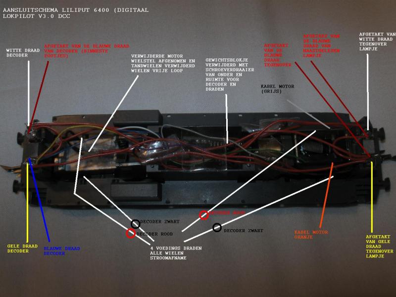

9.1 Soldeer de zwarte en de rode op de 2 voedingsdraden.
9.2 Soldeer de grijze en de oranje op de motor (1 motor heb je nog maar dus geen probleem)
9.3 1 Lampje in de houder doen en de gele met een extra lang kabeltje opsolderen (aan de buitekant) geel-0-blauw-0-wit lampjes met de pootjes
9.4 blauwe draadje met een korter draadje en een extra lang kabeltje opsolderen (3 kabels dus)
9.5 het lampje ernaast. de buitekant de witte draad opsolderen. en de binnekant die korte doorgeluste kabbel opsolderen.
9.6 Lampje tegenover de lamp met de gele draad, die extra lange kabel op het buitenste pootje. en die lange afgetakte (blauwe draad) op het binneste pootje met weer een kort draadje samen solderen.
9.7 dat kort draadje op het binneste pootje van de lamp ernaast solderen.
9.8 aftak van de witte draad op het buitenste pootje solderen. van het tegengelegen lampje.
(oh ja en even testen of het licht klopt met de rijrichting (en dit is de uitleg voor een Lokpilot decoder maar de principes blijven hetzelfde.
.Schema.
