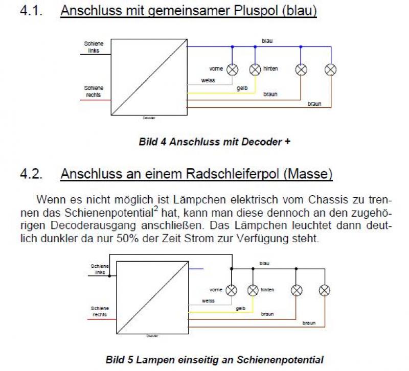

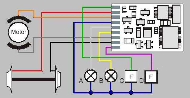

Ik ben nu de koploper aa het voorzien van decoders de motorrijtuig doet het prima maar de functiedecoder weet ik niet hoe je die moet aansluiten bij de stuurstand.
heeft iemand hier een schema of nog beter een foto van?
Ik kom er niet wijs uit.
Mvg Alexander

Zelfde als een lokdecoder, maar dan zonder motor

Ja Wim, Maar nu komt het er zit een printplaat in...., en ik weet niet precies waar de draden moeten komen, dat de zwarte en rode op de rails aansluitingen moeten en de gele en witte voor de verlichting is snap ik wel.
Maar dan hou ik nog een blauwe over......dat is de algemene retour maar waar moet deze?
En het is me niet helemaal duidelijk waar ik het beste de gele en de witte draad kan plaatsen.
Mvg Alexander

Blauw is geen algemene retour, maar dat is de plus aansluiting voor de functies. Als verlichting niet enkelzijdig verbonden is met het lokframe, dan wordt de blauwe draad gebruikt, dat alles staat duidelijk in alle inbouw beschrijvingen van alle DCC decoders.
Hoe het aangesloten moet worden, logisch nadenken en meten met een multi-meter.
Als je absoluut geen enkel idee hebt wat je aan het doen bent, doe het dan niet, en laat het door iemand anders aansluiten die er wel verstand van heeft.

Hoi Alexander,
Als alles aan een printje vastzit onderbreek dan de massa naar de lampjes net als de voeding, sluit de blauwe draad aan, deze mag je vertakken op bijde voedingen van de lampjes, de witte draad aan de massa van voorste verlichting, de gela aan de achterste verlichting.
Indien er een lichtwissel is naargelang de rijrichting moet de witte draad dienen om in de achterste wagen de rode verlichting te laten branden, anders heb je voor en achter ofwel wit wit of rood rood.
Dit doordat bijde decoders reageren op het zelfde commando.
Zo hoor je het eens van iemand die pas 2 weken digitaal gaat, Wim vergeet soms eens dat niet iedereen de zelfde electronika kenner is, maar hij bedoeld het steeds in de goede zin.
Matheus.

Nee Matheus, je hoeft helemaal niet de massa naar de lampjes te onderbreken, soms kan dat niet eens je moet alleen maar logisch nadenken. En gewoon METEN.
Lezen van een handleiding en plaatjes kijken zal ook erg veel kunnen helpen. Inplaats van hier gelijk gaan lopen roepen om aansluit voorbeelden e.d. dat aansluit voorbeeld staat gewoon in de handleiding van de decoder.

Heb dit uitgelegd zoals een schema van een decoder getekend is, hier op vind ik geen enkel massa tekening( peiltje in streepjes )
Voor u is dit de normaalste zaak ter wereld, voor mij om safe te werken zonder kans op kortsluiting.

In de inbouwbeschrijving van een een decoders staan altijd 2 schema's voor de 2 verschillende manieren en situaties voor het aansluiten van verlichting.
Verder staat het al sinds 1999 hier uitgelegd.
http://people.zeelandnet.nl/rosoft/decoderinb.html

Nee hoor Wim, ga ik zeker niet doen, wel ga ik u bedanken voor het schema en de link, hiermee word er een hele stap duidelijker gemaakt.
Bedankt.
Matheus.
