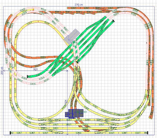

Hier mijn baanplan wordt een kleine baan hellaas geen ruimte meer.

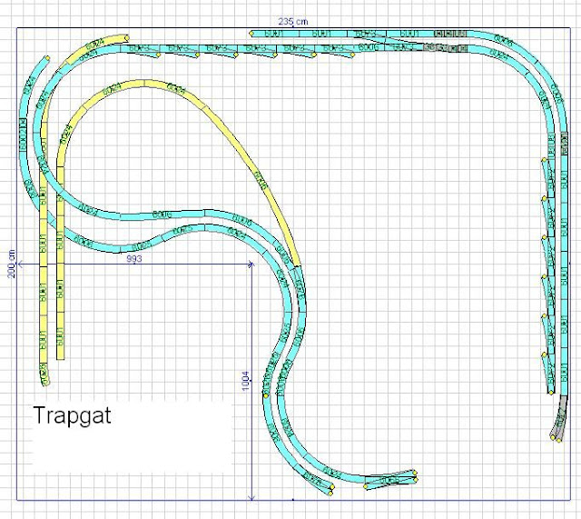

Bestaat uit 3 lagen alleen het schaduwstation - opstelsporen krijg het niet passend.
De bovenkant is 230x200 en de onderplaat is in hoekvorm
bovenkant nog steeds 230 x 200 x 130 x 90 x 110
Die hoek die er instaat is de trap opgang en de rest komt op 90cm hoog vandaar.
wie kan me verder helpen met het onderste gedeelte van de baan kom er niet uit
Elke optie is welkom

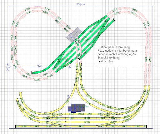

De eerste optie is om je baanplan aan te passen.
Het baanplan is leuk! Echter kom je nooit met je hellingen weg in dit baanplan. Die worden namelijk veel te stijl.

Aangezien mijn stations niet lang zullen zijn, zal er net meer dan 3 passasiers wagens per lok hangen
Dus hebben de loks niet zo veel te trekken.
Heb een oude loc gehad die had alleen maar een 1 kant aandrijving tegen woordig hebben ze een as lopen na bij de wiellen gedeelte
dus zouden meer kunnen hebben kwa sleep werk
Modelspoorwijzer: Met de juiste aanpassingen is stijgen op een Duitse modelbaan tot zo'n 6,6% realistisch mogelijk. In een aantal andere landen komen zelfs nog steilere hellingen voor.
Heb in bocht rechts heb ik een spiraal gezet nu is hij van terug gevallen onder de 3
