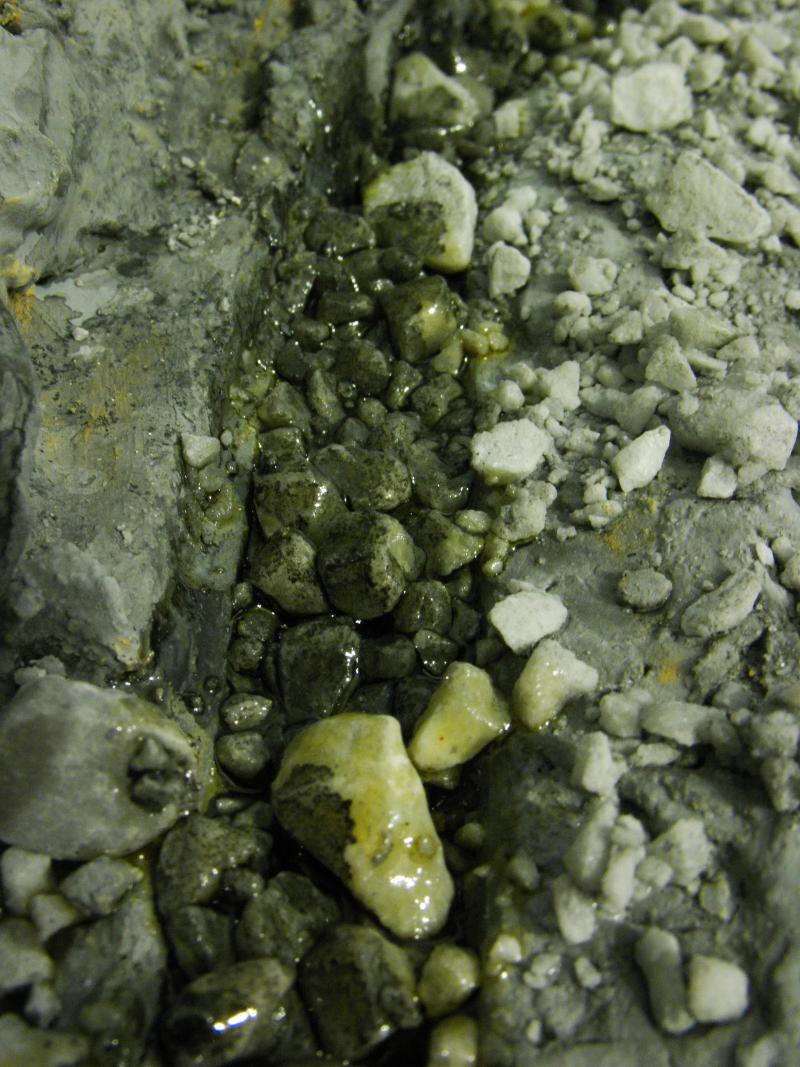

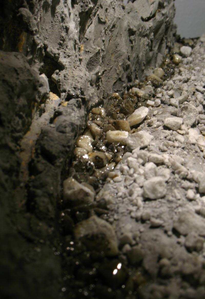

« Reactie #10 Gepost op: 29 January 2010, 09:51:29 »
Bij deze wil ik jullie het voorlopig resultaat laten zien.
Het groen is nog niet aangebracht.
N-Koploper-Multimaus-Roco/Lenz-Roco/Minitrix-Dell laptop-nieuw-2021
Wim Janse
  • Berichten: 415
Re:Bergbeek met stenen
« Reactie #11 Gepost op: 29 January 2010, 10:26:55 »
Kieft,
even voor de duidelijkheid,  horen de (droge) steentjes naast de "natte"  ook in de beek, of
moeten die nog in het groen komen te liggen?
Als ze in 't groen komen, denk ik dat je beekje iets te star is; het waaiert niet genoeg uit, als 't ware.
Ik denk dat je dan beter hier en daar het wat breder kunt maken, of misschien nog een bochtje erin.
Maar je bent m.i. op de goeie weg.
Succes.
M vr gr,
Kieft01
  • Berichten: 368
  • alle herbegin is moeilijk
« Reactie #12 Gepost op: 29 January 2010, 10:44:38 »
Wim,
de stenen rechts horen eigenlijk niet bij de beek. De bedoeling was om dit gedeelte met een klein beetje groen aan te kleden zodat je de stenen nog wel goed kunt zien.
Wat je ziet is niet de hele beek, er zit nog een bocht in; totaal is trouwens maar een cm of 30-40 lang.
Bedoel je met star dat de beekloop teveel op een kanaal lijkt?
Zal hem dus wat moeten verhogen zodat het 'water' ook wat over de 'randen' gaat. Ik neem aan dat dat is wat je bedoelt. :)
