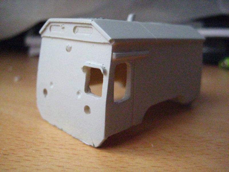

20 February 2010, 20:12:54 »
heeft er iemand meer info/foto's van deze rangeerrobots?
http://www.shunter.nl/index.php?option=com_content&task=view&id=87&Itemid=76
http://www.shunter.nl/index.php?option=com_content&task=view&id=86&Itemid=76

20 February 2010, 23:29:05 »
Heey Daniel,
Dat zijn rangeer robots van WindHoff
Teletrac's heten die dingen.
Ik loop al een hele tijd met het idee in mijn hooft om zo'n ding te gaan bouwen.
Hier staat wat info en tekeningen van de (nouja) locomotief
http://www.industriespoor.nl/ProvincieZuidHolland.htm
Ik hoop dat je er wat mee kunt,
Modelspoorder in winterslaap

21 February 2010, 00:11:03 »
Hallo Daniel,
deze reden ook bij DSM in Geleen (6 of 7 stuks). Als het goed ik heb ik nog ergens de officiele map met gegevens van Windhoff staan die bij de locs werden geleverd. Ook enkele foto's zou ik nog moeten hebben. In model zijn ze overigens jarenlang door Trawos gemaakt.
Marc

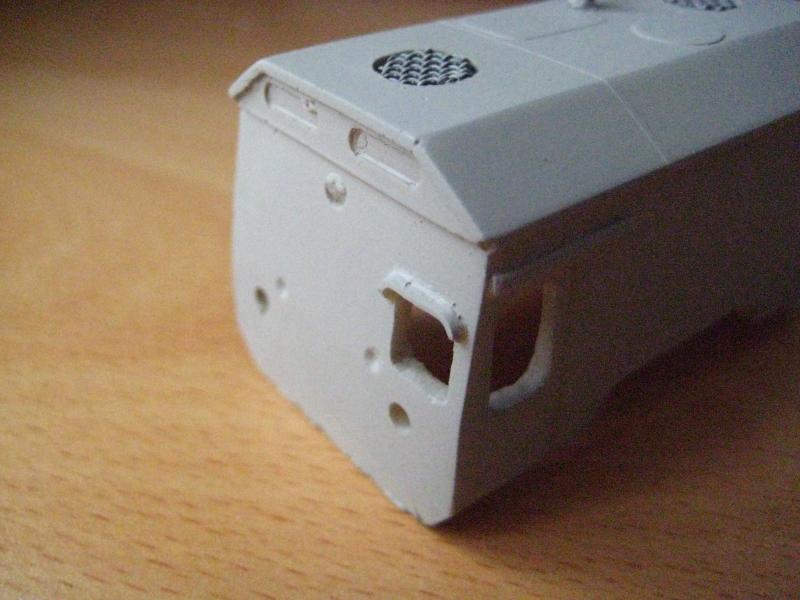

21 February 2010, 16:42:34 »
ik moet nog wat schuren, plamuren, schuren, plamuren, schuren, plamuren, schuren, afplakken, spuiten, afplakken, spuiten, decals plakken, blanke lak aanbrengen, en dan ik hopenlijk de kap af
maar als iemand wat meer foto's heeft, van bijv. de bovenkant e.d., houd ik mij aanbevolen!
ik heb nu het dak een beetje naar eigen idee ingericht, zo weet ik absoluut niet of de roosters e.d. kloppen!

22 February 2010, 17:47:48 »
Daniel,
Kunnen ze je bij Shunter in Rotterdam niet verder helpen.
Ik neem aan dat ze daar wel wat foto's hebben/kunnen maken van bovenaf.
Model ziet er leuk uit , zelfbouw of als gegoten kapje gekocht ?
Heb je al een aandrijving in gedachte ?
ps, als niemand weet hoe de bovenkant eruit ziet dan zit je toch altijd goed (en anders hoor je vanzelf hoe het wel moet)

22 February 2010, 18:02:55 »
aandrijving = sikje, als dat past!

23 February 2010, 01:31:13 »
Aandrijving gewoon een roco draaistel nemen, bovenkant afsnijden en motor er direct op lijmen (uitvullen tot goed hoogte).
Marc
