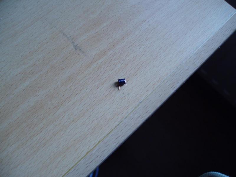

Kan mij iemand vertellen wat dit eigenlijk zijn, op de doos staat weinig aangegeven of is voor mij niet duidelijk.
Zit een klein briefje bij met het volgende:
5040 r pitch 1,5t 0.500w 2.3d
Er zitten verschillende kleuren in het doosje, rood, groen en blauw. Ze zijn soms ook verschillend in grote.
Voor mij zijn het verschillende soorten veertje, maar dat zal wel geheel niet kloppen.
groetjes Dion

spoeltjes

Luchtspoelen, voornamelijk voor hoogfrequent toepassingen. Als ik mij goed herinner uit mijn TV-tuner tijd:
r = rechtsdraaiend (als in rechtse schroefdraad)
1.5t = anderhalve winding (lijkt me niet op het getoonde spoeltje slaan)
0.500w = draaddiameter 0.5 mm
2.3d = gewonden op een doorn van 2,3 mm diameter
Ongetwijfeld ook als imitaties voor schroefveren te gebruiken, maar daar zijn ze oorspronkelijk dus niet voor bedoeld.

Lijken net veertjes uit een wasknijper,
Als je ze laat vallen springen ze dan terug op?
Matheus.
Nee hoor ik denk ook dat her HF spoeltjes zijn.

Lijkt me sterk. Halve windingen bestaan niet.

Het zijn spoeltjes, maar wat doen deze dan of wat is de werking hiervan?
Zelf ga ik er een aantal gebruiken als fietsenrek, iets uittrekken en op de pootjes neerzetten.

Een spoel houdt hoge frequenties tegen en laat lage door.
Is dus ook een filter voor hoogfrequente stoorsignalen.

Nog maar even een vraag, waar worden deze dan in toegepast?
Alleen zoals Onno aangeeft in een tv tuner.

In de electronica ja.
Maar als fietsenrek blijkbaar ook.
