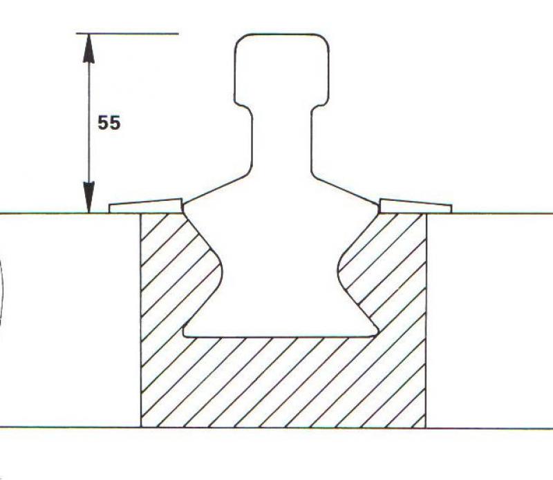

« Reactie #6 Gepost op: 24 December 2009, 09:29:58 »
Code 55 heeft een dubbele railvoet. De onderste railvoet zit verborgen in de bielzenmat.
De totale hoogte is gelijk aan code 80, dus met een railverbinder op de onderste railvoet past het mooi aan elkaar.

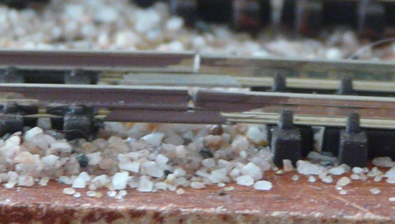

Nou dat is dus niet waar, het verschil wel maar kijk naar de afbeelding van Klaas. En hier ligt Peco 55 gewoon aan Flm Piccolo en code 80. Niks geen gehobbel.
Maar ik heb ook niet gezegd dat je het door elkaar moet nemen, het kan en heb dat ook gedaan gewoon vanwege de Setrack wissels in mijn schaduwstation. En de 55 heb ik gebruikt in het zichtbare gedeelte. Peco 80 flex is wat makkelijker te leggen omdat het veel flexibeler is en dat was de reden dat ik het aanhaalde.
Op het plaatje zie je links 55 en rechts 80 en zoals je ziet geen verschil in hoogte alleen in Biels. die wat hoger ligt maar met een beetje ballast valt dat zelfs niet meer op

« Reactie #8 Gepost op: 24 December 2009, 09:48:28 »
Eh Rob,
Ik zie sowieso verschil op de achterste 2 railen, die verschillen duidelijk van hoogte.
Gr. Remco.
