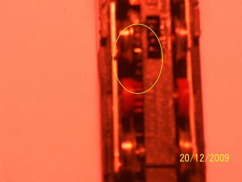

hallo allemaal.
Ik heb zelf gedaan wat je zij.
Uit elkaar en in de wasbenzine.
Maar ik weet nu wat er de oorzaak van is ,bij mij.
De motor loopt als een tierelier.
Zonder ondergedeelte van de loc.
Maar zodra ik hem geheel in elkaar zet loopt ie echt goed vast.
Er zit aan een zijde op het onderstel een zwart tussentandwieltje,naast de rode,die 2 koppelstangen aandrijft
Dat is bij mij de boosdoener,die gaat wringen naar onder zodra er druk op komt,en blokeerd de boel.
Dat is bij mij het probleem in de gele cirkel
Martin.

Maar goed ik weet zelf nu waar het door komt.
Omdat ik hem wel uit elkaar heb gehaald.
En nooit zeggen dat durf ik niet,bij mij lukte het ook.
Dus moet het bij jou ook lukken,vrijwel identieke motoren.
Martin.

blijft de vraag, waarom wringt dat tandwieltje dan? gat ervan uitgesleten? tandwiel gebroken? of, waarschijnlijker, een vuiltje in een van de gaten tussen de tandjes van de tandwielen op het wiel?

Maak anders even wat foto,,s zoals Eric al aangaf.
Dat verduidelijkt de boel voor ons en kunnen wij gericht advies geven.
Want niets is rotter dan een loc die niet wil.
Dus met beleid open maken,er kan haast niets fout gaan.
Floris.
Ja bij mij[Martin] is het gaatje waar het tantwiel asje in zit veel ruimer dan het werkelijk zou moeten wezen.
Ik zelf denk dat het asje versleten is,wat denken jullie?
Hij duwt hem zichtbaar naar onder toe,met alle gevolgen van dien.
Martin.

Ik zou ook nog kunnen proberen om dat tandwieltje er tussenuit te halen,zonder iets te slopen.
Ik weet niet wat beter is,ik heb het locje hier voormij liggen.
Martin.

asje kan versleten zijn, maar ik denk eerder t tandwiel. Kijk eens waardoor het tandwiel opgesloten wordt en probeer het er eens uit te vissen, niet zomaar de wielen van de assen gaan trekken want de afstelling daarvan komt nogal nauw bij locs met koppelstangen.

Het gaat hier om het fleischman picolo E,L.B. Tandradlokje.
Dat tantwieltje zit tussen de aandrijfwiel en de rode tandwielas die de koppelstang aandrijft.
Daar zit dat tandwiel tussen en de wielen zorgen dat hij niet naar buiten kan.
Het asje zelf zit in het tandwieltje vast, en dat asje zit in een gaatje in het onderstel.
En als ik probeeer handmatig beweging er in te brengen gaat dat tandwieltje naar onder knikken en blokeerd.
En het wormwiel verliest de grip op de aandrijving,daar die omhoog wordt geduwt.
Kortom hij blokeerd als een ........
T,is heel omslachtig maar dat is zo het geen wat er gebeurt.
Martin

ah, kan ook goed zijn dat t asje nog prima is, maar t gat in het frame waar ie in draait uitgelubberd en dan begin je niet veel...
