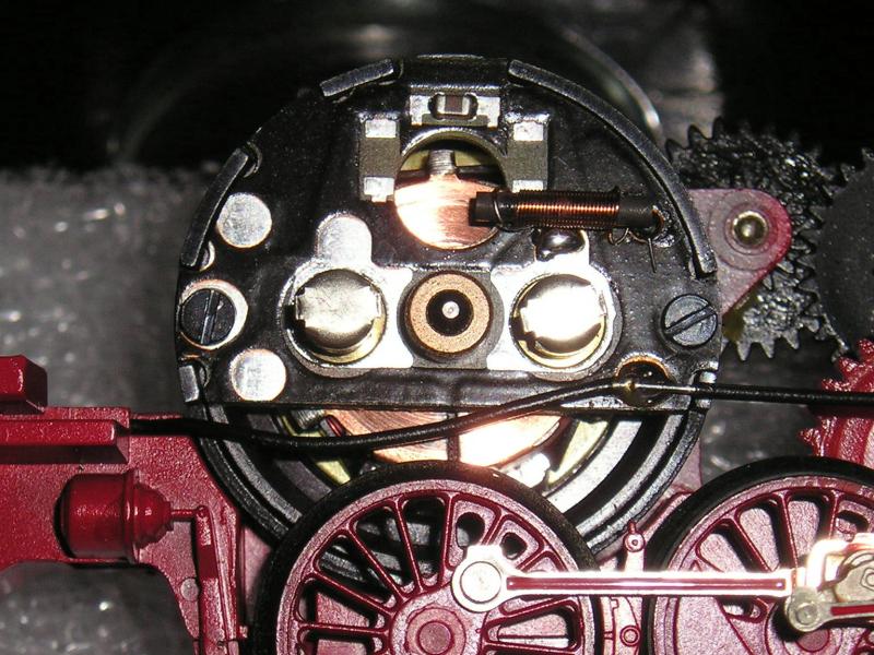

Spoorgenoten,
Ik wil een decoder inbouwen in een fleischmann tenderloc 98 4065. Helaas is deze loc niet digitaal voorbereid en dus zal ik een en ander aan het motorschild moeten veranderen.
Omdat deze nogal afwijkt van die van een plan V (en mijn kennis beperkt is) snap ik het even niet.
Om die reden roep ik de hulp in van forum-genoten die mij via het geven van aanwijzingen verder willen en kunnen helpen.
Bijgaand een plaatje van het motorschild.
groet,
Hans

Hier
staat de loc bij met plaatjes om hem om te bouwen.

Dank voor de verwijzing. Alhoewel mijn schild er volgens mij niet bij staat, zie ik wel wat ik weg moet halen, waar ik iets door moet slijpen en waar de (meeste) draden aangesloten moeten worden.
Ik zie namelijk dat de zwarte draad ook op het schild komt, terwijl de rode ergens verdwijnt.

Zwarte draad van de decoder wordt via het motorschild op het chassis en daarmee op een stroomafnamepool aangesloten. Rode draad op een lipje vooraan dat met de stroomafnemers op de wielen is verbonden.
Dit is overigens wel een recente versie van de BR65, vandaar ook dat andere motorschild. Ik zie volgens mij links een draaddoorvoer die meer ruimte biedt dan bij de oudere versies. Je zou kunnen meten of bij dit motorschild de koolborstelhouders misschien al zijn geïsoleerd.

de rode en zwarte draden moeten naar je decoder, dus los solderen van de huidige aansluiting.
deze komen van de wielen en dienen voor voeding aansluiting van je decoder.
Motor plaatje er afhalen en doormeten of deze de aansluiting met koolborstels met elkaar verbind.
er mag geen stroom lopen tussen de onderlinge aansluiting en het motorplaatje.
let er ook op dat er geen verbinding is met het onderstel door de schroeven waar je het plaatje mee vast zet.
het veertje dat je ziet niet meer gebruiken maar verwijderen.
de draden van de decoder ( voor kleuren zie je schema van de decoder) op de koolbostelhouders solderen.
het doorslijpen heb ik gedaan met een dremel, je hoeft alleen het bovenste laagje weg te halen.
als je een plaatje het dat helemaal van metaal hebt moet je een nieuw plaatje kopen van hetzelfde type.

Hallo Jaap, Henk en Hein,
Hierbij wil ik jullie laten weten dat het digitaliseren vandaag ter hand is genomen en in 1x goed is gegaan. Mede met hulp van de foto's heb ik de plaats van de draden (ook de rode) weten te vinden.
Daarnaast heb ik "meten = weten" toegepast en alles op het schild doorgemeten voordat de draden werden vastgemaakt.
hartelijk dank voor jullie hulp, tips en foto's.
Hans
(volgende stap is de gloeilampjes vervangen door leds, maar dat lukt wel.)
