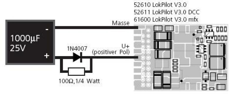

Ik heb 2 locomotieven met een Esu 52600 decoder erin. Nu hebben beide locomotieven ook veel last van zomaar stoppen op de baan. Ik zou deze decoders graag willen aanpassen met een extra buffer condensator zodat ze niet bij elk klein vuiltje meer stil vallen. Maar waar moet ik deze plaatsen op de decoder?

Dat lichtbruine blokje is de enige condensator van betekenis op het printje.
Ik zou daar eens een flinke condensator parallel aan zetten, zo'n 470 uF - 35V
Daarna de verlichting aan, motor stil en de baanspanning eraf.
Vervolgens goed kijken hoeveel langer het duurt eer de verlichting dooft.
Als dat inderdaad tenminste 1-2 seconden langer duurt, heb je de juiste
condensator te pakken.

« Reactie #5 Gepost op: 07 March 2010, 20:10:58 »
Eindelijk goed opgelost:
Deze post uit het topic: Lokpilot V1.0 en V2.0 bufferen
Heeft enorm geholpen.
De bedoeling van het bufferen van een decoder is compenseren van slechte stroomafname bij met name 3 of 4-assige loks en bij vervuilde spoorstaven. De elco neemt dan als het ware even de stroomvoorziening over teneinde de lok aan de gang te houden. Heeft niets met een brug of een gelijkrichter te maken.
Voor de LoPi V1.0 heb ik inmiddels een oplossing, ik zoek nog naar een mogelijkheid voor de V2.0 serie.
Gr, Ben.
Exact dit zelfde heb ik ook kunnen doen met de 52600. Bovenste vrije soldeer eilandje dat iets langer is is de Massa, en de andere U+ is als ik het goed heb de blauwe draad. Hoe groter de waarde van de elco hoe beter het werkt, helaas was de elco iets te groot waardoor de kap niet meer dicht kon ;D Voorlopig een iets lagere waarde elco gebruikt en het verschil met of zonder merk je toch wel.
