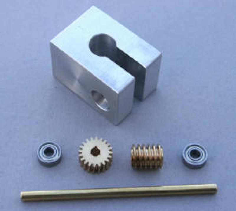

Bij www.lemo-solar.de verschillende motoren en aandrijvingen speciaal voor modelbouw.
voorbeeld van haakse aandrijving:
vooral 'sonderposten' bekijken.
