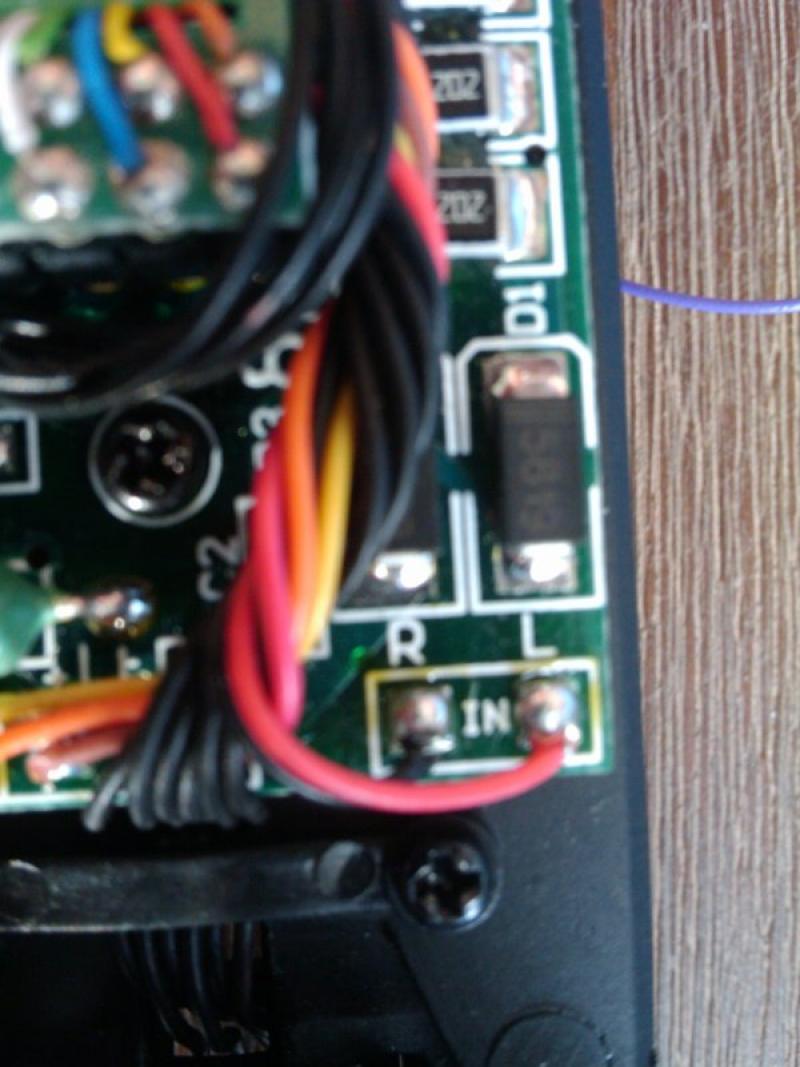

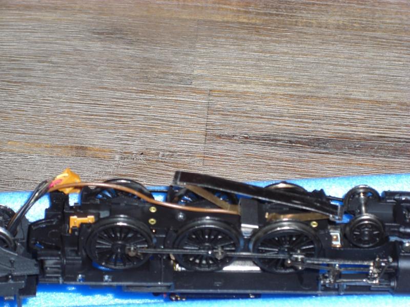

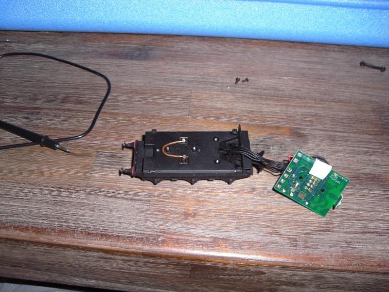

Op deze regenachtige dag ben ik maar eens begonnen met het ombouwen van de loc. Ik heb de boel opgehaald en er brak meteen een nokje van het machinistenhuis af.
Een goed begin is het halve werk dus.
Nu heb ik even Wim's schema erbij gepakt qua draadkleuren, maar ik kan maar twee draden ontdekken: zwart en rood. Op zich scheelt dat wel weer natuurlijk.
Echter, ik heb geen idee wat ik nu verder moet doen. Zie onderstaande foto's. De overige draden lijken allemaal via de printjes te lopen. Uit de tender komt ook nog een aantal draadjes. Die ga ik ook nog even bekijken.
Wat ik denk dat ik moet doen, is het volgende. Ik hoop dat iemand het me kan bevestigen of verbeteren.
Ik vermoed dat ik de rode draad moet ontkoppelen van de print die verstopt zit onder het loopgedeelte in het machinstenhuis en deze rechtstreeks moet aansluiten op de sleper. Zwart moet ik vervolgens doorlussen daar waar eerst de rode draad zat.
Klopt dit verhaal een beetje? Nu moet ik nog wel het loopgedeelte zien te verwijderen en dat lukt niet echt.
Ik ga nog even verder prutsen.
Pfff, wat een klus.... Maar ja, wel leuk om er eens mee bezig te zijn.

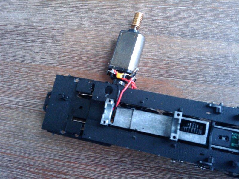

Net even wat verder geprutst. Ik denk nu dat ik het op de verkeerde plek zocht. blijkbaar is het draadje aan de motor geen rood, maar oranje.
Even twee nieuwe foto'tjes erbij.
(Grappig: met mijn telefoon kan ik de close ups maken die met mijn fototoestel niet lukken.
Bij de "In" op de bovenste foto zittten twee draden. Ik denk dat ik de rode daar moet loshalen en de "R" en de "L" met elkaar moet verbinden dmv de zwarte draad.
Voor de rode draad moet ik, denk ik, een extra draadje naar de loc trekken vanuit de tender en deze verbinden met de sleper. Ik soldeer daarvoor een zwart draadje aan de rode en trek deze door naar de loc. Waarom zwart? Nou, de overige draden zijn ook zwart naar voren getrokken, alleen zijn dit geverfde draden ipv echt zwart. Maar omdat ik geen zwarte verf in huis heb momenteel...
Volgens mij heb ik dan de boel gefixed.
Iemand een ander idee?

Effe zitten nadenken nog. Ik moet "R" en "L" helemaal niet met elkaar doorverbinden! Dat gaat niet goed volgens mij. De rode draad van de "L" moet ik bij de "R" opzetten en van de "L" een nieuwe draad naar de sleper in de loc trekken. Dan is het goed.
Net op tijd bedacht.

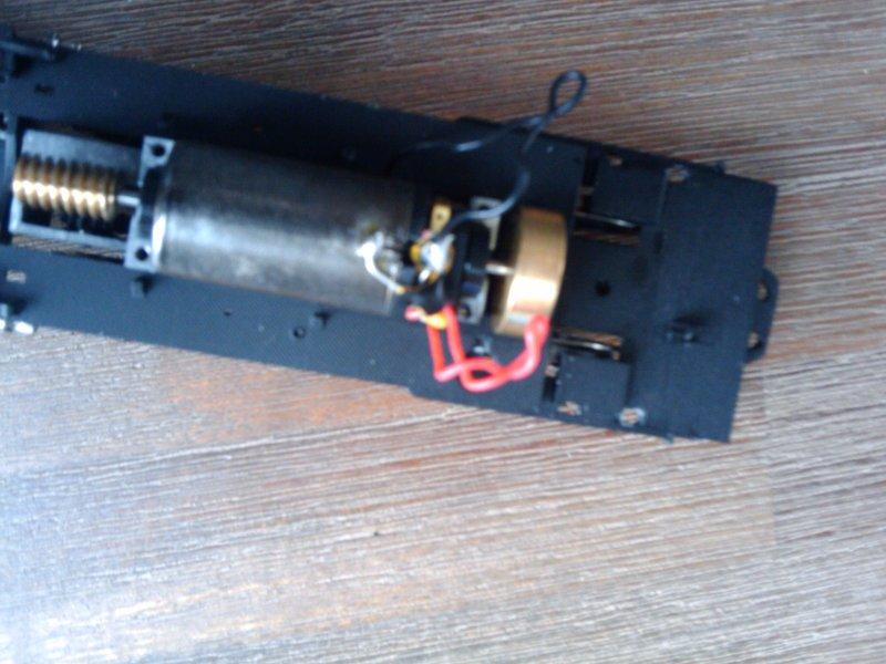

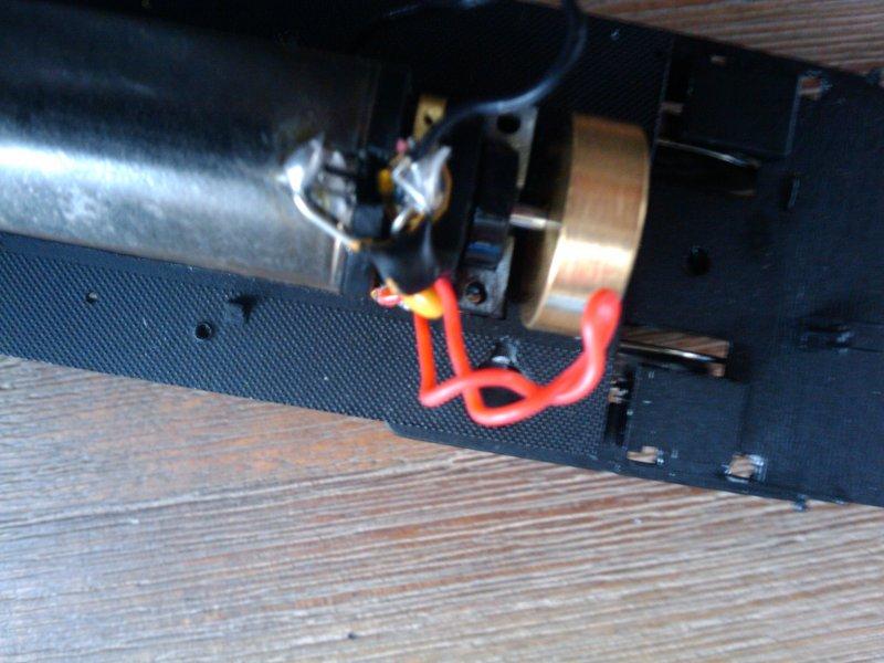

Ik heb wel wat moeite om de extra draad weg te werken. Ik heb hem er nu gewoon ondergehangen, wel vrij van alles. Hieronder wat foto's om wat te verduidelijken.
Ok, het ziet er dan niet zo uit als op de laatste foto, wel iets beter dan dat.
Ik heb het lipje ("L") onder de printplaat in de tender in takt gelaten en het contactpunt afgeplakt met tape. Draadje eraan vast gesoldeerd en doorverbonden met de "R". Even gemeten of het inderdaad losgekoppeld was en jawel! Succes!
Vervolgens een draad gesoldeerd aan de "L" en deze aan de sleper verbonden. Wederom gemeten en contact. Dat was ook niet moeilijk.
Vervolgens de schoen van de sleper aan de sleper gelijmd (er was teveel speling om het los te laten zitten), vastgeklikt aan het frame en rijden maar!
