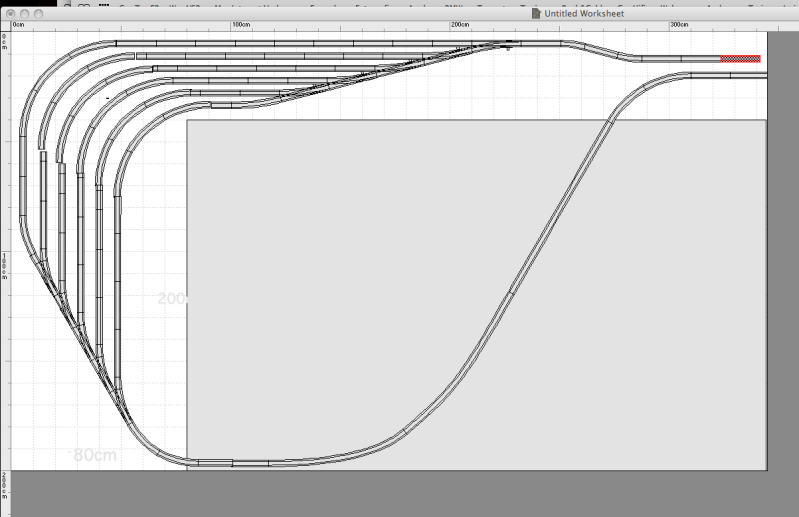

Ik ben begonnen aan een baan te bouwen vanaf 0, ik hoop langs deze weg wat nuttig tips te krijgen.
ik heb al een railplan van heel de baan maar dat is voor later, ik zou graag dit weekend aan het schaduwstation en spiraal beginnen.
Wat uitleg:
Dit is de ruimte die ik kan vrij maken voor het schaduwstation, afmetingen: links 80cm x 200cm het lang smal stuk bovenaan 40 x 345cm
Het is een raare afmeting vandaar ik hier eens wil horen wat jullie zeggen: bouwen of slopen
Als daar technisch geen problemen in zitten werk ik dit verder correct uit

Welke schaal zal dit worden?
Neem aan dat de twee sporen rechts dan naar de genoemde spiraal gaan.
Weet niet of je last hebt van dat teruglopende spoor. Die zit duidelijk niet op de genoemde afmetingen van de plaat, en lijkt zo dus een beetje midden door de ruimte te lopen.
Misschien is het mogelijk de opstelsporen iets eerder te beginnen. Dan kun je ze links onderin iets eerder stoppen, daar een halve cirkel in leggen en zodoende achter je sporen weer terugrijden.
Verder staan je treinen in een bocht stil, iets dat ik zelf altijd heb voorkomen omdat de haakjes dan lang in deze houden worden gehouden waardoor ze dus onder spanning staan.
Maar dat is iets persoonlijks.
Op zich zie ik geen technische beperkingen hierin.

Dat is Marklin HO K-Rail
Ja baan is in 3 lagen: -1 Dit dus het schaduw station, 0 Industrie en +1 Station Bonn
De 2 sporen lopen dus naar de spiraal naast de kamer.
Wat niet op de tekening staat is dat mijn bestuursruimte is in de midden vd baan, vandaar dat ik geen plaats heb om te draaien en terug te gaan naast het schaduw station en dus onder de tafel laat lopen rond mijn zitplaats.
De optie van het vroeger beginnen bekijk ik nog maar ik heb gelezen voor mijn Roco rijtuigen dat ik niet korter mag draaien dan de 2231 en met dit spoor kan ik mijn draai niet halen.
MVG
