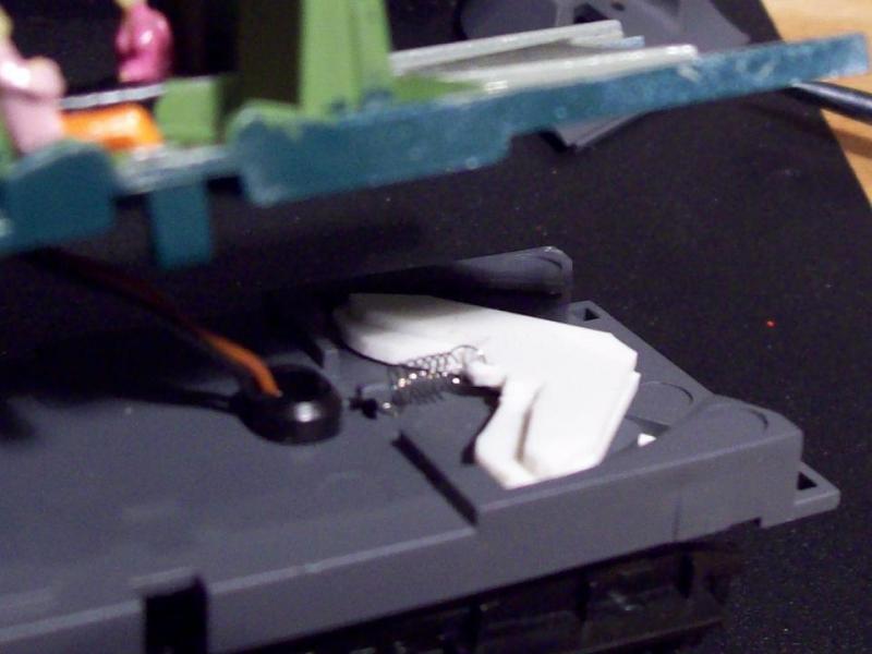

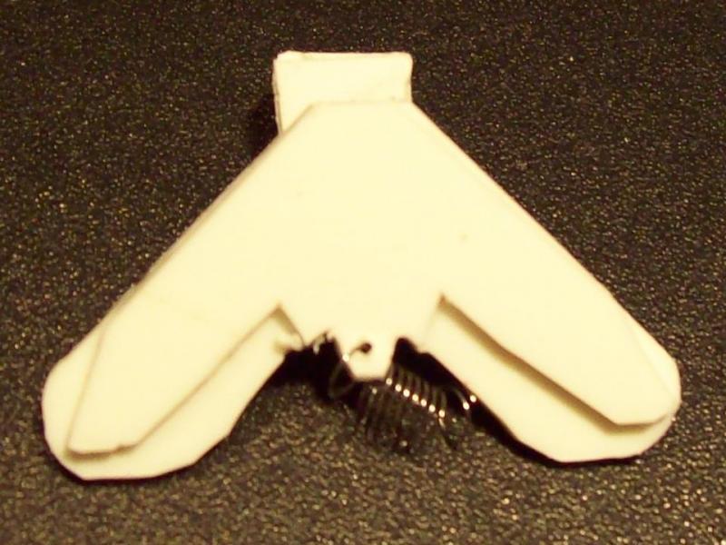

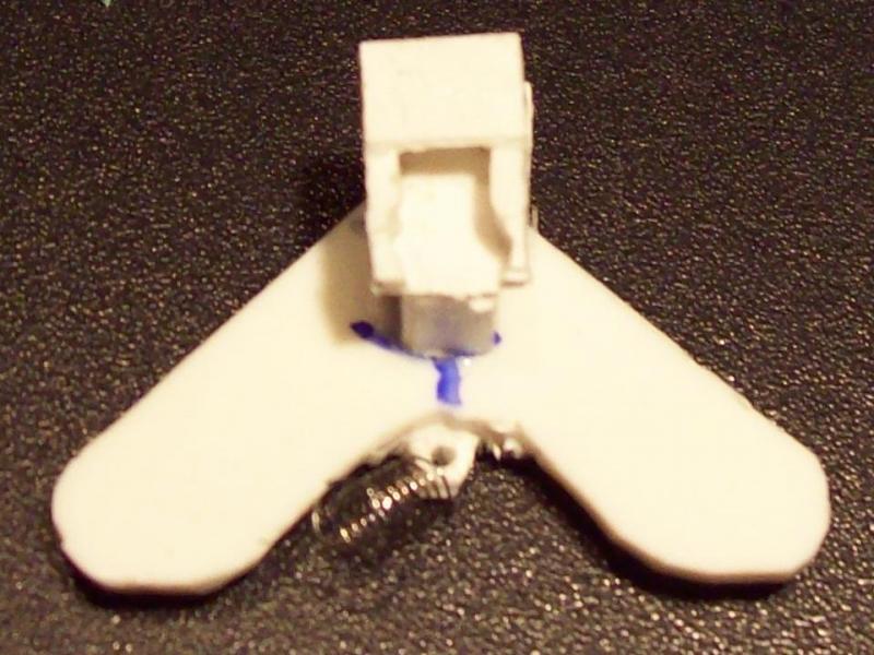

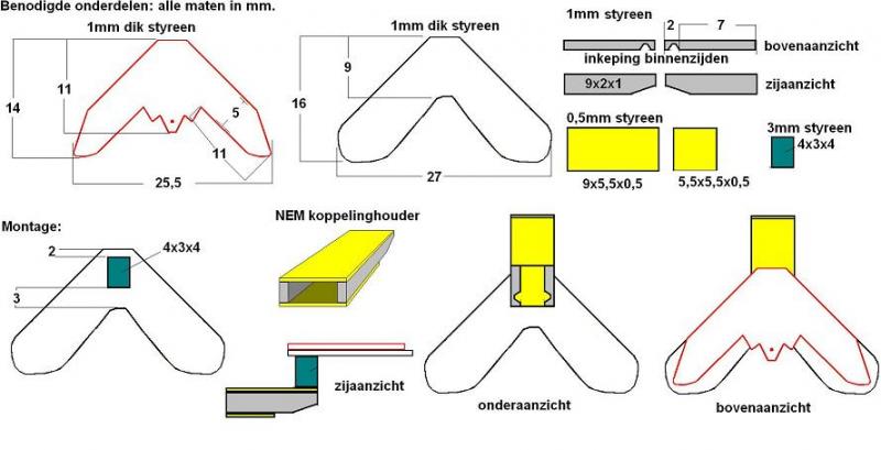

Omdat er meer Piko Hondekoppen zijn dan beschikbare koppelingen (de Eurospoor bezoekers weten er alles van
) en ik ook niet onder de indruk was van de sterkte van de geleidende verbinding, besloot ik zelf uit styreen een passend kortkoppelmechaniek te maken met een NEM schacht. Ik had dus geen originele als voorbeeld en heb het volgende bedacht:
Dat werkt prima en heeft als voordeel dat je zelf de koppeling kunt kiezen.
In de praktijk ziet het er dan zo uit:
Uiteraard nog even gladschuren en zwart maken. Dit is een goedwerkende goedkope oplossing, je kunt er een geleidende koppeling of verbinding in monteren, ik heb zelf voor de betrouwbare lintkabel-met-stekker verbinding in de balg gekozen.
Tips en reacties zijn natuurlijk altijd welkom..

Tekening van Besselspoor, nog bedankt.
Dit naar aanleiding van mijn draadje binnenverlichting.
Ik had nog een koppeling met 5 verbindingen deze van een gat voorzien en kan ik op de koppeling monteren.
Hierbij komt de schacht te vervallen.
Goede tekening en op juiste schaal uitgeprint kan dit aanbevelen en is niet moeilijk om te maken.
wil.
