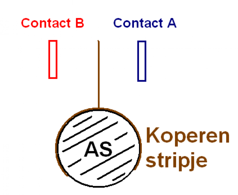

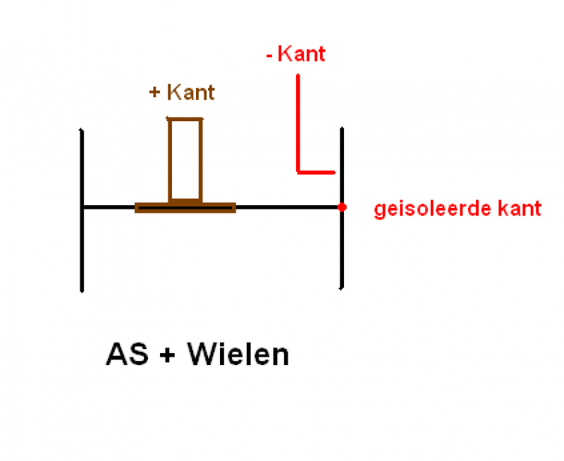

Ik heb even een schematische voorstelling gemaakt van het contactje.
Het koperen contactstripje zit op de as geklemt maar kan wel onafhankelijk bewegen als de as draaid anders
zou de as blokkeren. Zodra het treinstel of wagon begint te rollen zal de koperen strip naar 1 van de contact
punten bewegen contact A of B.
Zodra er dus contact gemaakt wordt met contact A gaan bijvoorbeeld de sluitseinen branden, bij contact B
de frontseinen. Let wel dat dit maar 1 kant van de stroomkring is dus bijvoorbeeld alleen de + kant de - kant
zit verbonden met de geisoleerde kant van de as.
Succes!
