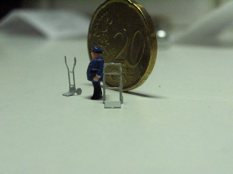

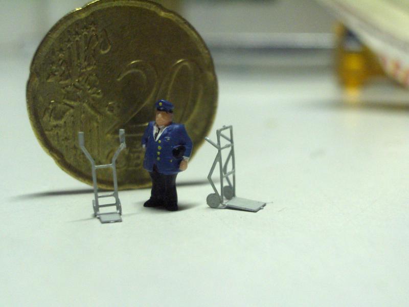

Ik heb hier thuis nog een lichtgrijze spuitbus gevonden.
Het resultaat is al een stuk beter al vind ik de kleur nog niet goed ik denk dat zwart of donkerbruin mooier is.
Maar het ziet er al een stuk beter uit vind ik.
Op de foto heb ik een 20 eurocent munt erbijgezet om even de groote te kunnen vergelijken.
Groetjes marco
