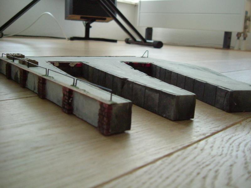

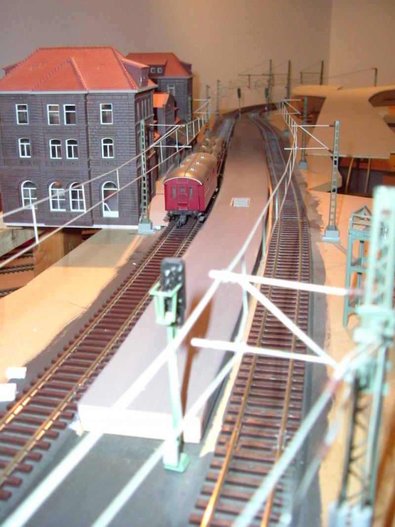

David Hoogvorst
Berichten: 370
Re:Perron rond met balsahout?
29 October 2009, 13:32:15 »
Hierbij nog twee voorbeelden.
De eerste is uit MDF gezaagd, en vervolgens de randen afgebiesd met dunne latjes. Perron is ongeveer 120cm lang.
Het voordeel hiervan is dat het licht en toch stevig is. Dit perron moet uiteraard nog aangekleed worden met alle details.
De tweede is gemaakt uit gips met een ruwe mal, en daarna zijn de details erin gekrast. Je ziet helaas wel de beschadigingen. Dit is een overblijfsel van een vorige baan.
Succes, en laat eens zien hoe het geworden is!
David.
