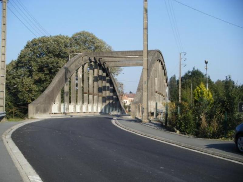

Hallo modelspoorders,
Ik wil een betonnen boogbrug maken, naar belgisch voorbeeld
Ik ben op zoek naar foto's en of tekeningen, plannen om die brug in de juiste
verhouding te kunnen maken.
Heeft er iemand wat meer info hierover?
In bijlage een foto van de brug in kwestie.
Met dank bij voorbaat
https://images.beneluxspoor.net/bnls/betonbrug.jpg

Kun je niet naar een bestaande brug gaan kijken en zelf wat opmeten?
In België zie je heel veel van die bruggen, het enige voorbeeld wat ik kan bedenken is die over het station van St. Katelijne Waver. In google maps kun je in ieder geval zien wat ongeveer de lengte en de breedte is. De hoogte van de boog is natuurlijk wat anders, maar daarvoor zou je een foto kunnen maken, zo plat mogelijk van opzij.

Deze brug heeft de volgende afmetingen (ca.)
Lang 42m, breed 9m, hoog 7,5m
Eenvoudig de plaats van de brug opgezocht met Google. De hoogte van de foto ingemeten en de overige maten met Google earth.

Roger woont in Hoboken (Antwerpen). Dan is St. Katelijn Waver voor hem een stuk dichterbij dan Geldermalsen.
De constructie van de Belgische bruggen is ook anders, daar zijn de hangers ook dikke betonnen balken, en geen stalen stangen zoals in Geldermalsen.
Maar de derde foto die je laat zien is wel een mooie illustratie voor de verhoudingen in de boog.
Roger,
De brug bij St Katelijne Waver heeft geen dwarsverbanden tussen de bogen. De brug op jouw foto heeft dat wel. Die brug komt me overigens wel bekend voor, volgens mij ben ik daar een keer overheen gefietst. Waar ligt die brug?

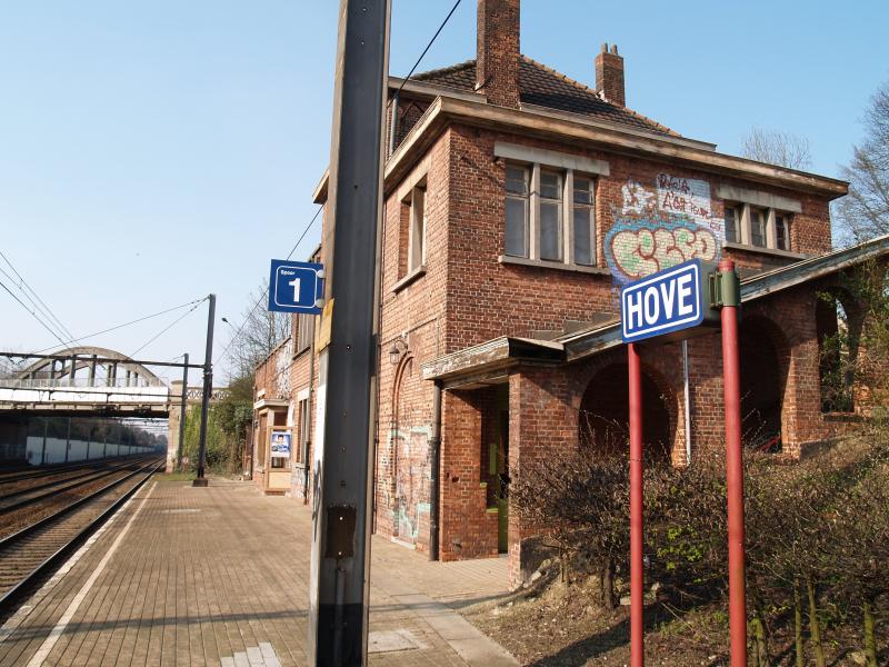

In Hove is er een gelijkaardige brug
https://images.beneluxspoor.net/bnls/betonbrug_Hove.jpg
Mss is het deze die jij herkent

Nee, Hove was het niet. Daar ben ik de laatste keer niet geweest.
Op zo'n fietstocht door België zie je zoveel dingen dat het moeilijk is om alles te onthouden.
Doet er ook niet toe, het is hoe dan ook een typisch Belgische brug.

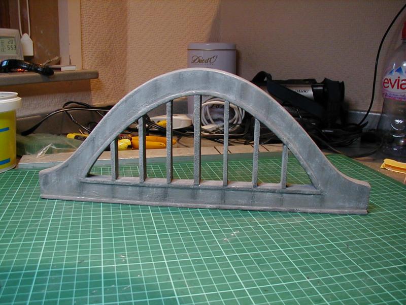

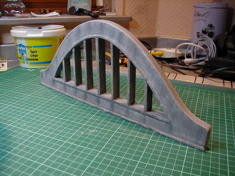

Heb eens een helft van de brug gemaakt.
Wat denken jullie ervan, alle kritiek en sugesties zijn welkom.

Mijn eerste indruk is dat de boog een beetje hoog is in verhouding tot zijn lengte.
Je kunt het ook anders bekijken: de brug is te kort in verhouding tot de hoogte.

Re:beton brug
13 October 2009, 18:38:43 »
Ik deel de mening van Klaas, ik heb de foto wat opgerekt, volgens mij ziet het er zo wat realistischer uit.

13 October 2009, 18:44:39 »
Klopt idd, maar heb maar 35 cm inbouwlengte, en de brug gaat gebruikt worden als spoorwegbrugmet één spoor
bovenkant rails komt ong. gelijk met bovenkant onderligger. Tel daar dan ca.8 à 9 cm bij ifv bovenleiding, dan ziet het er helemaal anders uit. Heb compromisen moeten sluiten zoals met zoveel.

Re:beton brug
13 October 2009, 18:53:15 »
Tja, dan zou ik niet voor deze vorm van brug gaan. Het kan misschien een compromis zijn maar erg realistisch ziet het er niet uit.
Kies dan voor een andere vorm, een open bak oid.

Re:beton brug
13 October 2009, 18:56:56 »
Tja, dat maakt het lastig. Persoonlijk zou ik dan een ander type brug kiezen.
