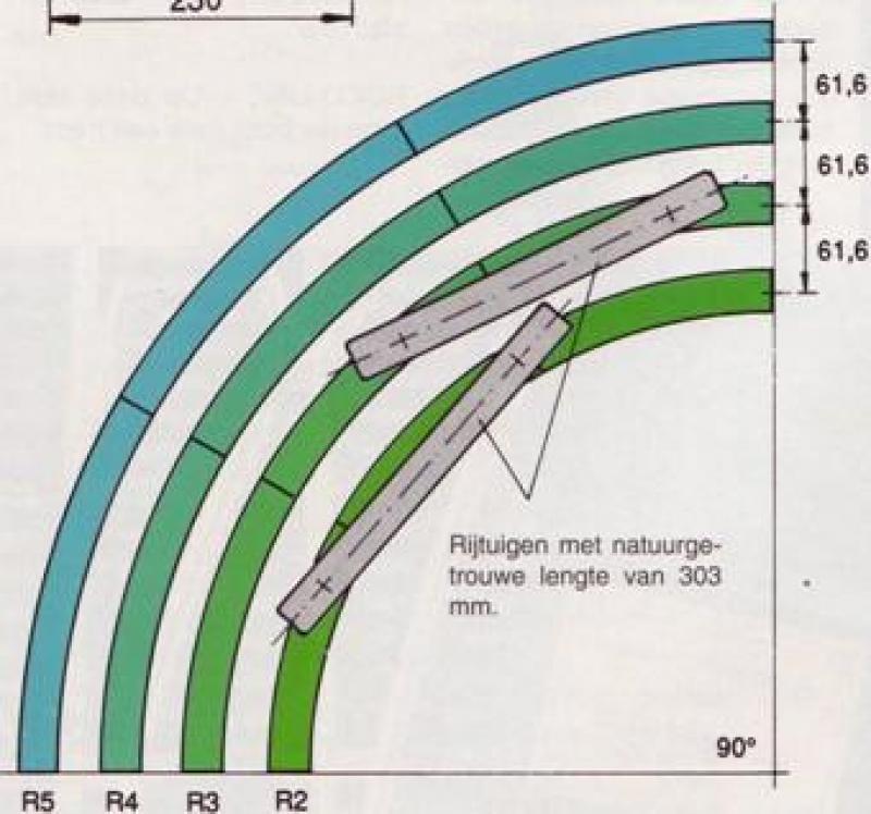

Ik heb het plaatje even opgezocht in de Roco catalogus van 1991/92:
Even de Roco-gegevens naast de NEM gelegd:

Conclusie, de rijtuigen die op het plaatje staan kunnen erop rijden, ondanks het feit dat de R2 en R3 niet aan de NEM 112 voldoen. Waarom werkt het in de praktijk wel: Het rijtuig op het plaatje is een rijtuig met een lengte van 303 mm i.p.v. het maximum van de norm van 313 mm verder is de breedte dan waarschijnlijk ook 32 mm zoals Karst al opmerkte.
Dat de spoorafstanden niet hoeven te voldoen aan het PVR vind ik merkwaardig. Zoals je meldt gaat het bij het PVR om objecten die zich niet binnen het profiel mogen bevinden omdat deze anders door andere treinen geraakt worden. Objecten is het juiste woord want daar horen andere treinen net zo goed bij, ook die mogen niet door andere treinen geraakt worden.
Wat ik wel kan snappen is dat er bij NEM 103 aan beide zeiden van het profiel zich een marge bevind, zodat bij twee parallele sporen je twee maal een marge hebt. Omdat dit overdreven is kun je die marge reduceren. Maar dan kom ik nog niet van NEM 103 naar NEM 112
