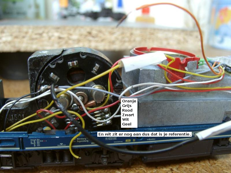

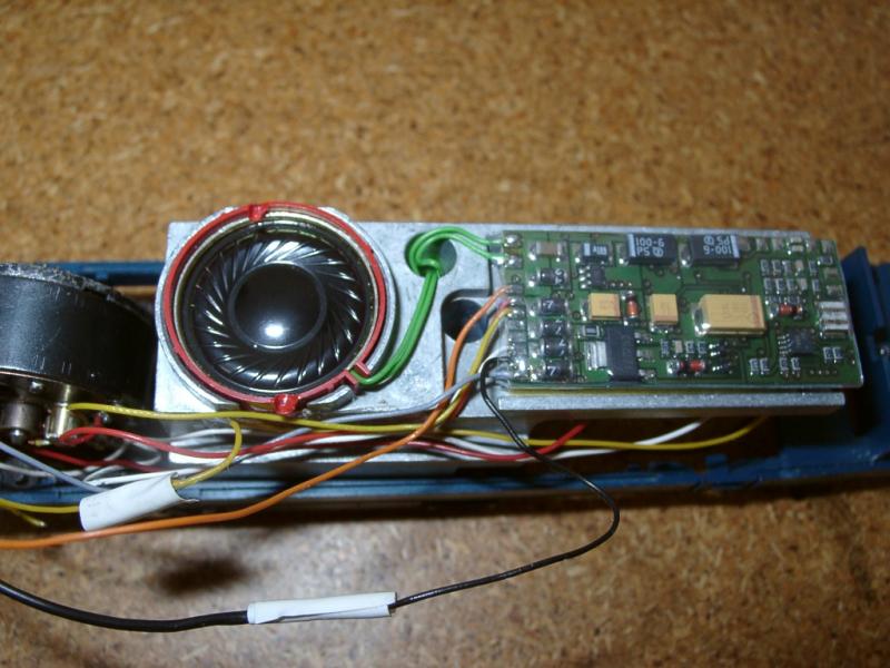

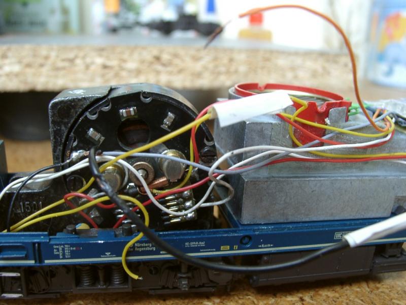

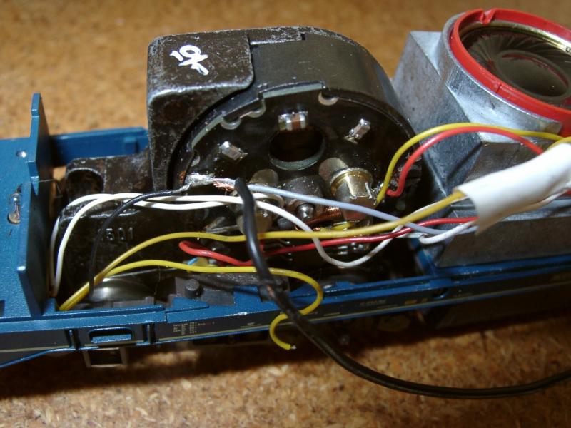

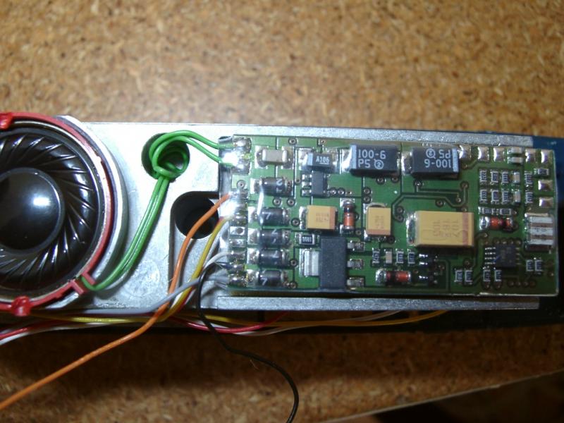

Ik heb gekregen een Fleischmann BR-218 met sounddecoder, het enige was dat de loc niet rijd.
Na het open maken van de kap bleek dat er 4 draden los lagen, is er iemand die mijn foto's of een schema kan geven van waar alle draden aan moeten (zit met nem651 connector).
Ik heb al gezocht op het net maar kom helaas nog niet ver, wie kan mij helpen.
Alvast dank, groeten Adrie

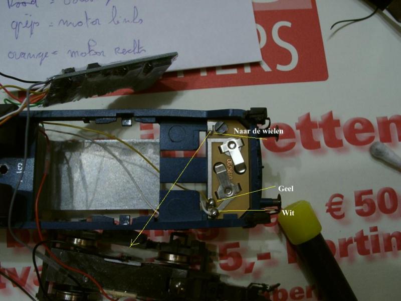

Ik hoop dat dit een beter beeld schep, kijk maar eens of je hier wat mee kunt.
Marc, nee dit is geen garantie, deze loc is van een vriend die NIET technis is dus probeer elkaar te helpen, dus hoop dit men ons verder kan helpen want ik neem aan dat destijds meer mensen dit type gekocht hebben.
Groet Adrie

Hier staat het enig juiste antwoord.
http://www.morop.org/de/normes/nem651_d.pdf
Mvg
Wim.
Intellibox via LocoNet-Interface met s88 via een s88 naar LocoNet adapter.Of L.NET-S88SD16-N Marklin 6021 via een 63820, LocoNet-Interface en een s88 naar LocoNet adapter. Lenz Digital Plus via LI101F of s88XPressNetLi s88SD16-n.

Gebruiksaanwijzing e.d. zijn er niet, maar moet dan de draad die naar de wielen gaan naar pin 3 of 4 zetten met bv een N4001. Bijgaande een foto van de print met de lampjes.
Groeten Adrie

Adrie je hoeft toch alleen de draden in de juiste volgorde er aan te zetten, de rest ven de lok daar hoef je toch niets mee, of aan te veranderen. Gewoon een kwestie van de norm bekijken van de nem verbinding.
Je hebt rood en zwart, daar komt de railspanning op.
Oranje en Grijs gaan naar de Motor.
Wit is licht aan als de lok vooruit rijd.
Geel is licht aan als de lok achteruit rijd.
Mvg
Wim.

Wim,
Daar komt nu net het probleem. Op het motorschild zit een stekker als ik daar gebruik van wil maken wordt het een beetje een bende om de draden goed aan te sluiten want na meten met multimeter kom ik er niet geheel uit omdat enkele soldeerpunt op 1 pen uit komen. En een groot probleem is de - van wit en geel, ik weet niet wat ik daar mee aan moet, moet dat via bv. een N4001? en waar heen.
Groeten Adrie

13 September 2009, 08:51:25 »
Adrie de verlichting heeft gewerkt in de lok toen de draden er nog aanzaten. Het enigste wat je moet doen is die er weer aanzetten. de Retour van de verlchting, de min zolas je dat noemt loopt via het frame, daar hoef jij je verder geen zorgen over te maken.
Gewoon die draadjes er weer aan zoals het in de norm staat.
Dus nogmaals met de rest van de bedrading en de aansluiting daarvan in de lok heb je niets te maken,en moet je gewoon zo laten zitten.
Mvg
Wim.
