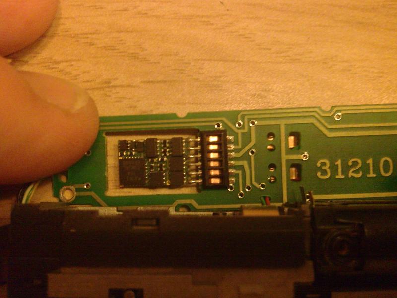

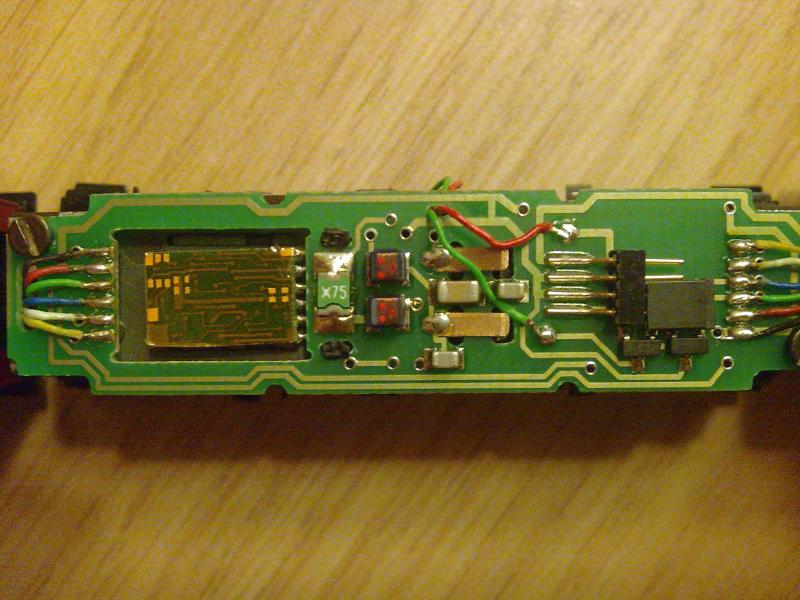

Hier nog een foto van de onderkant van de print. De decoder lijkt netjes aan te sluiten op de print en in de connector.
Op deze manier maakt de motor uiteraard geen kontakt. De omhoogstaande lipjes links van de 3 moeten de koperen lipjes op de print immers raken. De pinnen van de brugsteker zijn overigens net zo dik als die van de dekoder.

Dit is toch de problematische connector. Ik heb al heel vaak meegemaakt dat niet alle pinnen goed kontakt maken ondanks dat het wel zo lijkt. Soms is dat te controleren door erop tedrukken als hij aanstaat. Dit zal in dit geval moeilijk zijn. Meestal soldeer ik ze vast maar bij deze tran dekoder is dat zeer gevaarlijk. De pinnen laten zeer vlug los aan de dekoder kant. Weet je overigens zeker dat de dekoder goed zit ? heb je hem al eens omgedraaid? (kan geen kwaad)
Wat je verder nog kan proberen is de pootjes eens goed schoon te maken . Voorzichtig, want ze breken zo af van de dekoder. Wat ik verder in zo'n geval zou doen is een draadjes uitvoering moteren. Connector weghalen en de draadjes op de print solderen. Maar ja, ik heb dekoders genoeg liggen.
