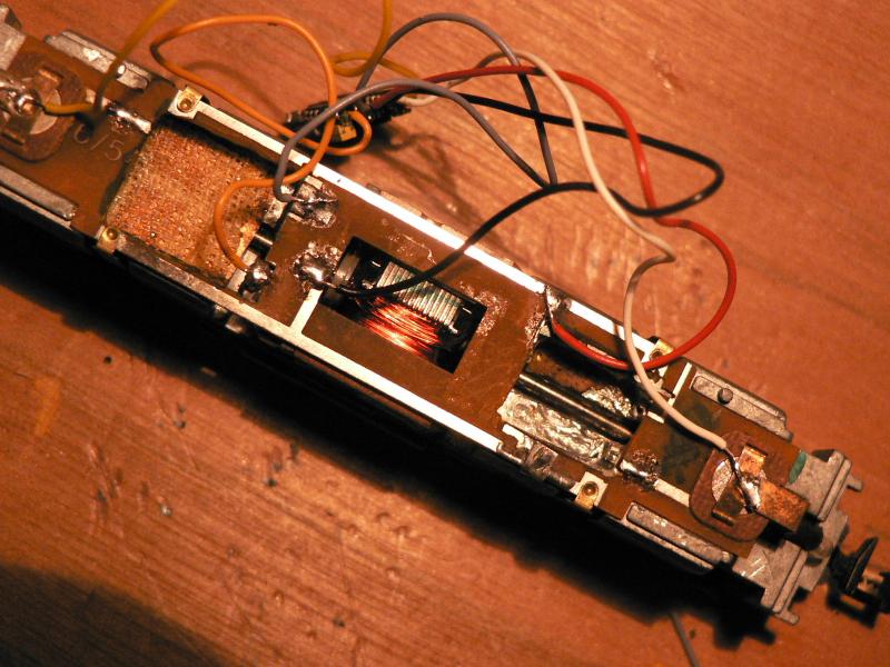

Op dit forum stond bij ns1657 Fleischmann N-spoor
Helaas een bekend verschijnsel bij 734xx.
De kortsluitbeveiliging van de funktie uitgangen grijpt veel te snel in. Omdat een lampje heel kortstondig een piekstroom opneemt als hij aangezet wordt,schakelt de dekoder de uitgangen uit.
Je kan dit aanpassen door in CV60 de waarde verhogen. Standaard staat deze op 15 maar je kan hem verhoegn tot zo'n 30.
Net zolang verhogen in stappen van 2/3 totdat de lampjes blijven branden.
Geld dit ook voor een kuehn 025 decoder soms ,ik ben namelijk mijn arnold decoders aan het vervangen .
En loop nu ook tegen dat probleem aan .
Kan hem op de tc wel progammeren van nummer 3 naar 1 , de verlichting doet het niet ,terwijl andere loks het wel doen.
Mvrg Sjaak
ps hier een foto ervan .

Sjaak, begin dan eerst eens met hem op de juiste wijze aan te sluiten.
De Oranje draad van de motor aansluiting, moet aan de kant waar ook de rode draad op de railspanning is aangesloten
De Grijze draad van de motor aan de zwarte draad kant.
Oranje en rood horen bij elkaar en zitten altijd aan dezelfde kant, hetzelfde geldt voor Grijs en Zwart.
In rijrichting gezien met de rode draad aan de rechterkant van de lok zit de witte draad aan de voorkant, de gele wijst dan zichzelf
Op de TC Kies je voor lok 1 met daarvoor een d van DCC en je stelt hem in op DCC28. Via lok#1 + nummer 1 enter. Dan nogmaals Lok# drukken en daarna het menu knopje, nu kun je de stappen instellen dus op DCC28 bevestigen met enter.
En dan zal het zeker werken.
