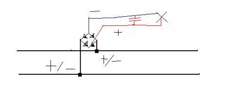

Citaat van: HuubvG op 27 July 2009, 18:07:24
Dat klopt helemaal, je hebt em door!
Dat vraag ik me af.
Bart's tekst suggereert dat de condensator in serie met de elco wordt geschakeld, maar dat is niet de bedoeling.
De lamp moet parallel aan de elco met beide polen dus aan de gelijkrichter.
Als dat is wat Bart bedoelde, heb ik niks gezegd.
Gr. Wim
HuubvG
Berichten: 4299
Re:Rijtuigverlichting met condensator (analoog)
Reactie #16 Gepost op:
27 July 2009, 19:30:37 »
Sorry, de tekening op de vorige blz is fout! De condensator moet parallel geplatst worden! Nogmaals, stom van mij, sorry!
Hier komt de verbeterde tekening:
Berichten: 8169
Reactie #17 Gepost op:
28 July 2009, 09:38:49 »
En om dan in Bart zijn logica te blijven wordt het:
Stroomafname rail - gelijkrichter - Elco - Lampje
Gr.
Eric
Gr.
Eric
Bart-1967
Reactie #18 Gepost op:
28 July 2009, 09:46:00 »
Mannen,
Bedankt voor alle info.
Ik moet zeggen dat ik geen logica heb in deze. Maar het schema snap ik wel, en dus ga ik binnenkort de schakeling uitproberen
