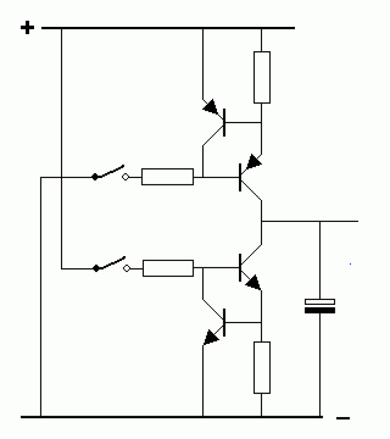

Je kunt ook een stroombron maken met 2 transistors en 2 weerstanden.
In onderstaand plaatje heb ik er twee getekend, 1 voor het opladen van de bufferelco, 1 voor het ontladen.
Door met de weerstandswaarden te variëren kun je de oplaad-/ontlaadsnelheid aanpassen.

« Reactie #4 Gepost op: 25 August 2009, 10:15:26 »
Karst, Klaas en Casey.
Hartelijk dank voor jullie tips. (y)
Het idee van de constante stroombron was mij namelijk ontschoten.
Leuk dat jullie daar ook diverse schakelingetjes van hebben.
Ik zal hiermee experimenteren en mijn voordeel ermee doen.
Ik zal e.e.a. wel moeten inpassen in mijn schakeling voor de snelheidsbeinvloeding.
Ook dat is hobby wat erbij hoort.
Nogmaals dank.
