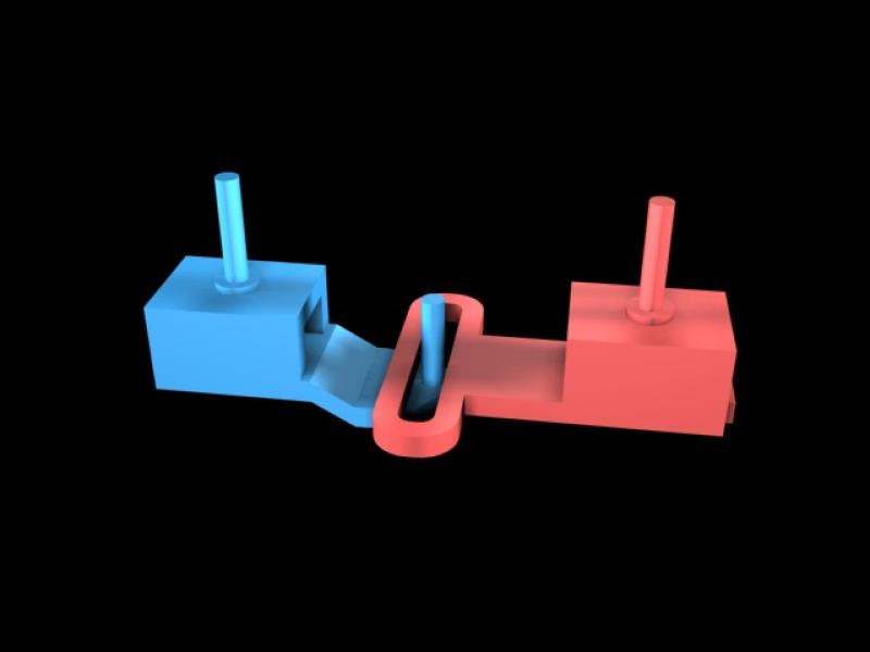

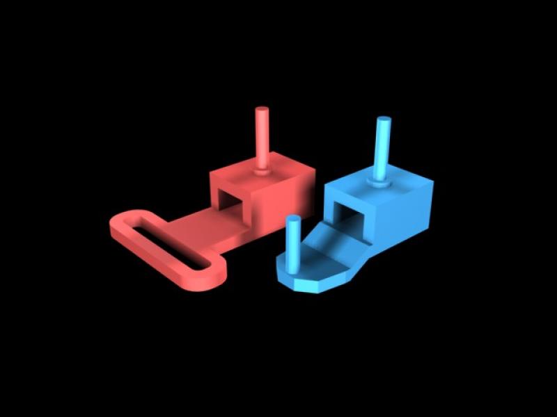

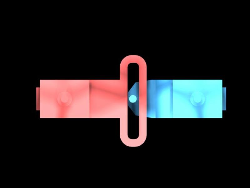

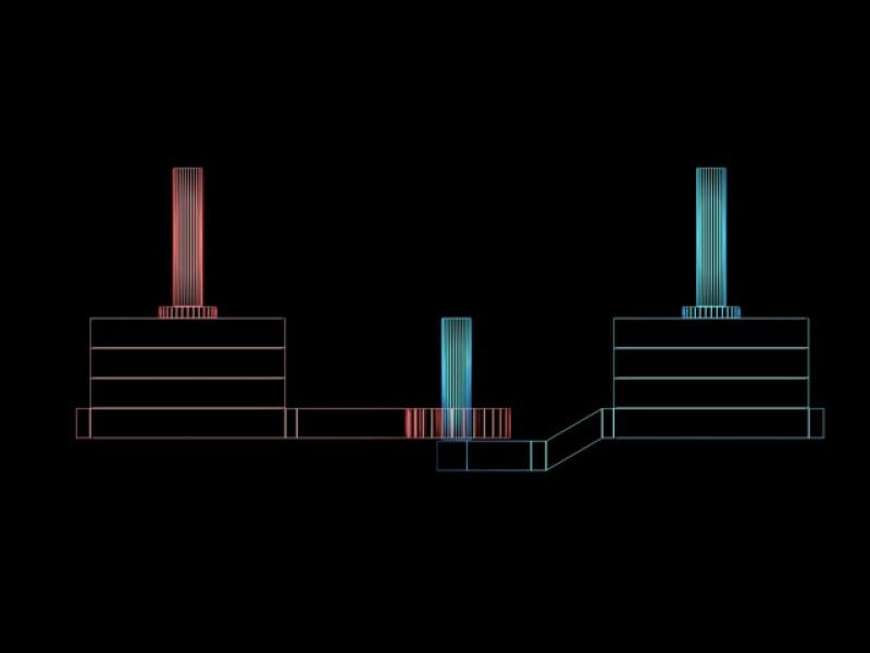

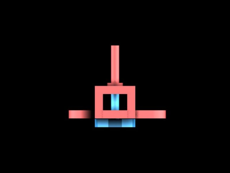

Op dit moment bezig geweest met de koppelingen van de DD-IRM!
zie hier de resultaten:
Van bijde koppelingen is er ongeveer 1,5mm afgehaald waardoor de totale lengte over bijde van 3cm naar 2,7cm is gewijzigd!
dit om te kijken of het kortkoppelen mooier wordt :D
hoeft alleen nog geupload te worden en test print gemaakt te worden!
« Laatst bewerkt op: 27 September 2009, 19:56:53 door Mitchell »

Ik heb uitgeprobeerd met mijn IRM of het korter kan.
Trekkend is geen probleem, dan kan het wel iets korter.
Duwend is dus wel een probleem in krappe bogen (en wie heeft die niet), dan raken de hoeken van de bakken elkaar met waarschijnlijk ontsporingen e.d.
De speling zou verkleind moeten worden zodat duwend de bakken net vrij blijven en trekkend dan dus niet verder uit elkaar gaan.
Mijn bevinding, ik verander dus niets en in de vitrine haal ik de koppeling aan 1 zijde eraf.
groet, Albert. (y)

De radius moet eigenlijk niet uitmaken bij goed werkende mechanismen Remco. De Lima's waren wat korter en werkten ook nog goed. Met Symoba's kun je de balgen gewoon tegen elkaar zetten, maar dat zijn dan ook echte starre kortkoppelmechanismen.
Ik vraag me vooral af hoe je dat hebt geprobeerd Albert Bas. Waar haal je de kortere koppelingen zo gauw vandaan?

@Henk,
Ik heb geen kortere koppelingen maar de Rivarossi's gaan duwend met minime speling langs elkaar dus valt daar niets te winnen, trekkend wel dus dat zit hem in de speling van de T.
Albert.
