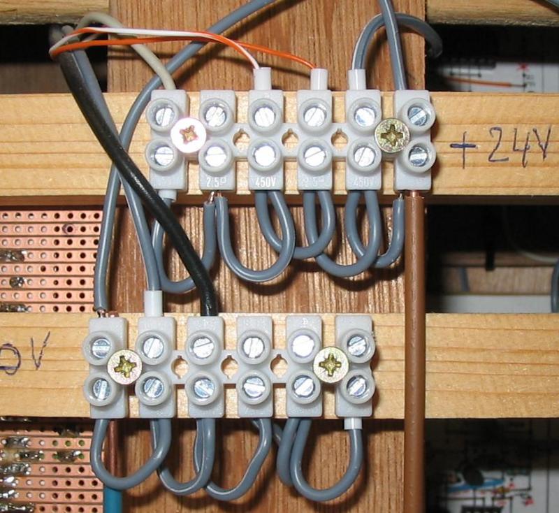

Casey Jones
  • Berichten: 160
Re:aansluiten
« Reactie #3 Gepost op: 10 April 2009, 10:35:57 »
Hallo
Alle aansluitingen van een kroonsteenstrip aan één kant met elkaar door verbinden.
Dan heb je aan de andere kant voldoende "dezelfde" aansluitingen.

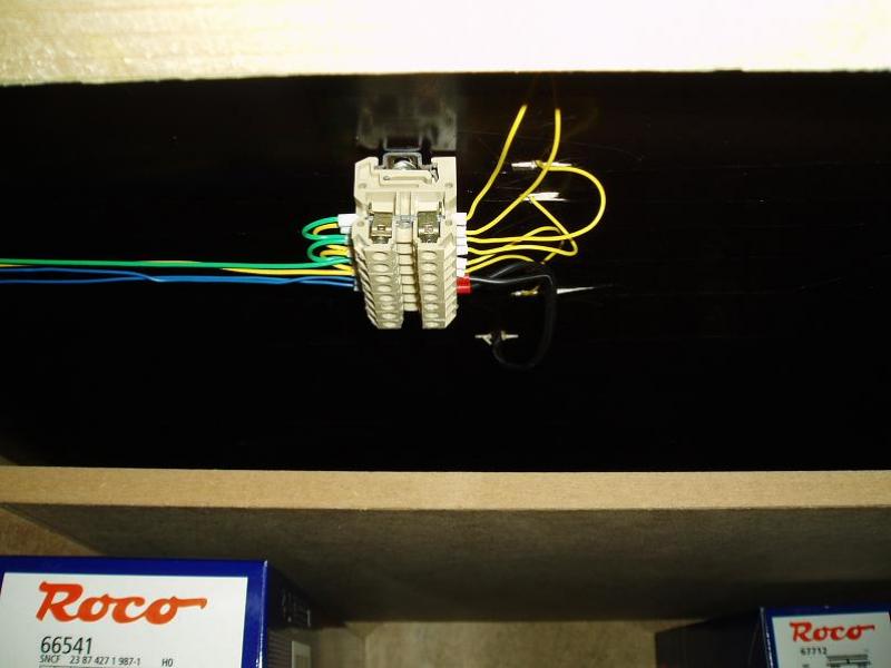

Andere mogelijkheid.
groetjes Dion
jan dutij
  • Berichten: 98
Re:aansluiten
« Reactie #6 Gepost op: 10 April 2009, 14:11:45 »
Hoi Dion,
Precies, dat bedoel ik dus..... dank je wel!!!
jan

Dion, die klemmen op je tweede foto kun je nog slimmer gebruiken. In de verdieping in het midden kun je nl. een strip leggen waarmee je alle klemmen onderling verbindt. Dan houd je nog meer vrije aansluitingen over.
Jan, je moet niet denken dat dit een goedkope oplossing is. De door Dion getoonde klemmen zijn industriële aansluitklemmen, en die zijn voor de hobbyist niet echt goedkoop.

HansQ
  • Berichten: 2048
  • Daar waar de rook is, is de kortsluiting...
Re:aansluiten
« Reactie #9 Gepost op: 10 April 2009, 17:21:24 »
Tenzij je netjes van schoentjes gebruik gaat maken, zou ik je aanraden om zoveel mogelijk te solderen.
Dun meeraderig draad dat bijvoorbeeld in een kroonsteentje wordt vastgedraaid gaat vaak na langere tijd problemen geven.
Een manier om dat te doen is met soldeerstrips (Conrad.nl 532460 - 89) of met soldeerogen (531928 - 89) die je met een schroefje vastzet. Soldeerstrips zaag of knip ik op lengte en zet ik met een beetje smeltlijm vast, werkt perfect!

Dion
  • powerd by Uhlenbrock & Esu
  • Berichten: 6071
  • stationsplein Baden-Baden
    • stationsplein Baden Baden
Re:aansluiten
« Reactie #11 Gepost op: 12 April 2009, 13:45:58 »
Klaas, bedankt voor je extra info over de strip die je erin kunt leggen. Dit wist ik dus niet en ga dit eens goed bekijken.
         Want je kunt nooit genoeg vrije aansluitingen hebben.
Zoals Klaas al aangeeft de prijs van dit soort materiaal is erg hoog en voor een hobbyist een flinke hap uit een buget.
Moet wel zeggen je krijgt er wel gemak voor terug, maar dat is mijn mening.
Eerlijkheids halve moet ik wel zeggen dat ik veel van het getoonde materiaal heb gekregen, anders had ik het echt zelf ook niet gekocht.
Het materiaal werkt allemaal met een klemverbinding(zo noem ik het meestal), geen gesoldeer maar schroefje los, draad erin b.v. en schroefje vast. Echter maak ik wel gebruik van adereindhulsjes, dit vind ik netter en werkt erg makkelijk.
groetjes Dion
