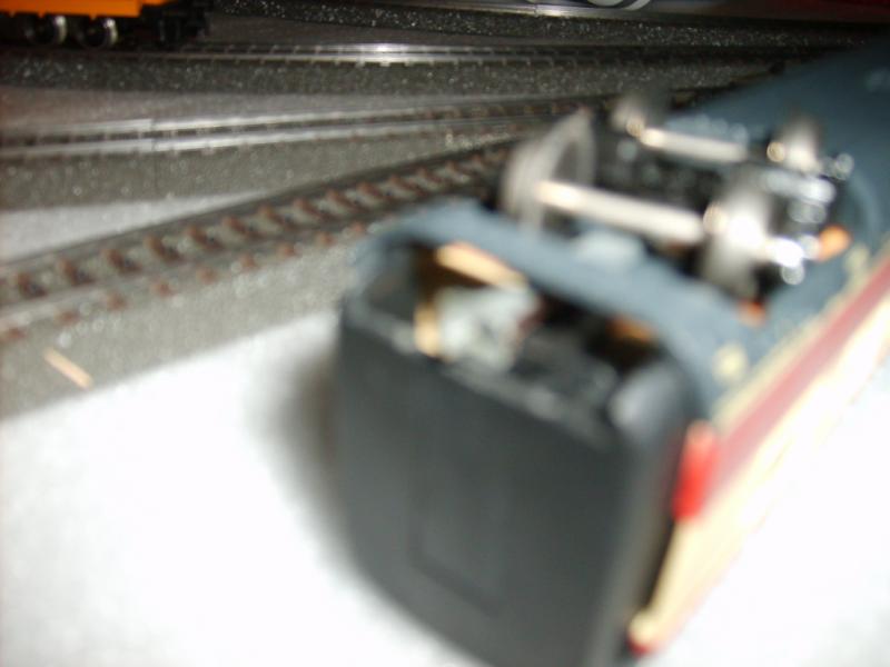

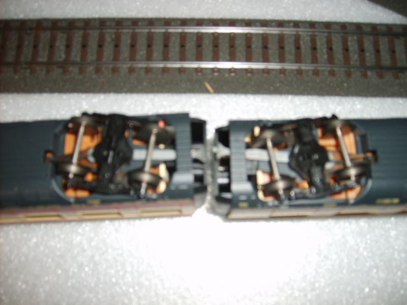

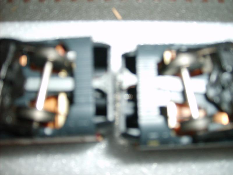

LOU CREMERS
Berichten: 10
Re:Roco VT 11.5: koppelingprobleem
07 April 2009, 19:41:59 »
Hierbij enkele plaatjes van de koppelingen
Ik hoop dat dit iets duidelijker maakt welke koppelingen ik bedoel.
Lou
07 April 2009, 21:21:55 »
Lou,
Dit zijn de oude koppelingen. Ze zien er wel mooi uit, maar functioneren niet fantastisch. De
nieuwe koppelingen
, die Ruud liet zien, werken beter. Na enig speurwerk op internet kwam ik het artikelnummer tegen:
Roco 89211
Basilicum
