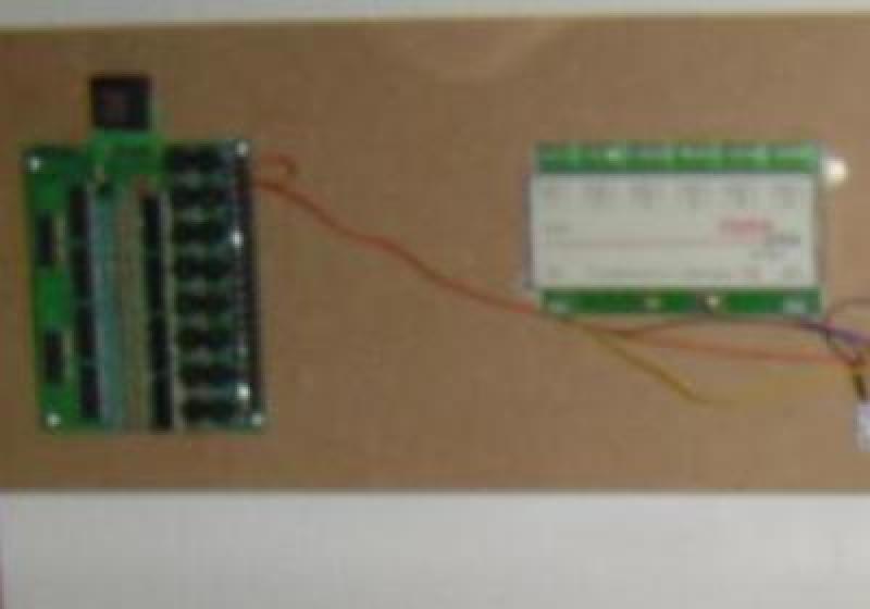

nu moet ik een keuze maken voor een s88 LN... je bied er 3 aan.
Op het plaatje kan je zien hoe het spulletje vaszit momenteel, op de linker kaart gaat de aansluiting komen vanaf de TC.
Het is me niet helemaal duidelijk welke te nemen...
Nu sluit ik op die print als eerste en normale s88 kabel aan en ga dan naar de volgende met de utp uitgang.
Ik heb het 2e verloop stekkertje ook nog dus ik kan er een utp van maken als het moet.
Welke past het beste in deze situatie ?

even nog dit
zelf denk ik aan deze
http://people.zeelandnet.nl/rosoft/S88LNPin.JPG
Deze monteer ik dan naast de s88 kaart... pak dan een normale s88 kabel die ik vanuit de TC naar de S88LN laat lopen... daarna met de utp naar de ingang van de s88 kaart.
Daarna kan ik alles verder doorlussen op de normale manier.
Zoiets dacht ik

Dennis,
De normale kabel is wel goed, alleen loopt die niet van de TC naar de s88LN. Die kabel loopt van de s88SD16 naar de s88LN. En van de s88ln ga je met een loconet kabel naar de LocoNet-T aansluiting.
Mvg
Wim.

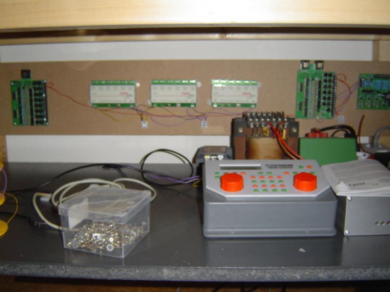

Nog een advies van algemene aard, plaats de modules zoveel als mogelijk op de plaats waar ze de meeste aansluitingen hebben.
Dus de melders in het schaduwstation zelf en de wisseldecoders bij de wissels zelf. Dit voorkomt het gebruik van onnodig lange bedrading, en vookomt storingen. Zoals het nu zit, bij de grote van je spoorbaan, is een garantie voor veel ellende.
Mvg

Bedankt voor je advies Wim.
De keerlus en de bijbehorende s88sd16 worden gebruikt voor de schaduwstations er boven.
De zichtbare kaart op deze foto zal gebruikt worden voor het linkerdeel van beide schaduwstations
Aan de andere kant doe ik het zelfde.
Ik kan hiermee per kaart 15 punten gebruiken die met een vrij kort kabeltje worden aangesloten, die ene die overblijft zal ongeveer 2 meter moeten overbruggen voordat hij gebruikt word. Voor de rest zitten de meeste BM punten op het deel waar ze nu staan.. ik heb alleen de melders verdeeld in links en rechts... juist om te zorgen dat ik zo min mogelijk lengte krijg
Hetzelfde verhaal is met de wisseldecoders er zijn aan per kant al 2 wisseldecoders vergeven op plekken die vrij kort zijn... de beide schaduwstations en mijn bovenstation... voor de rest zijn het de wisselstraten die wat meer afstand vragen.
Ik heb gekeken naar afstanden maar ook een stukje gebruikersgemak.

volgens mij snap ik het Wim, het is wel makkelijker als ik alles voor me heb liggen aangezien ik dan ook direct aan de slag kan.
Hier kom ik denk ik wel uit.
MVG
Dennis
