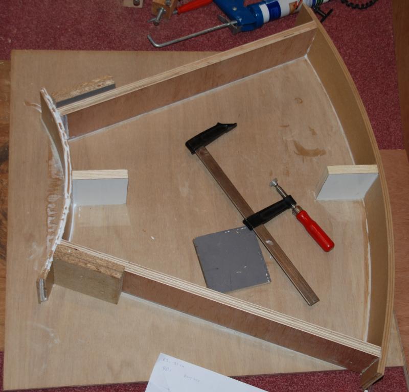

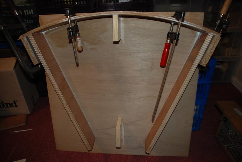

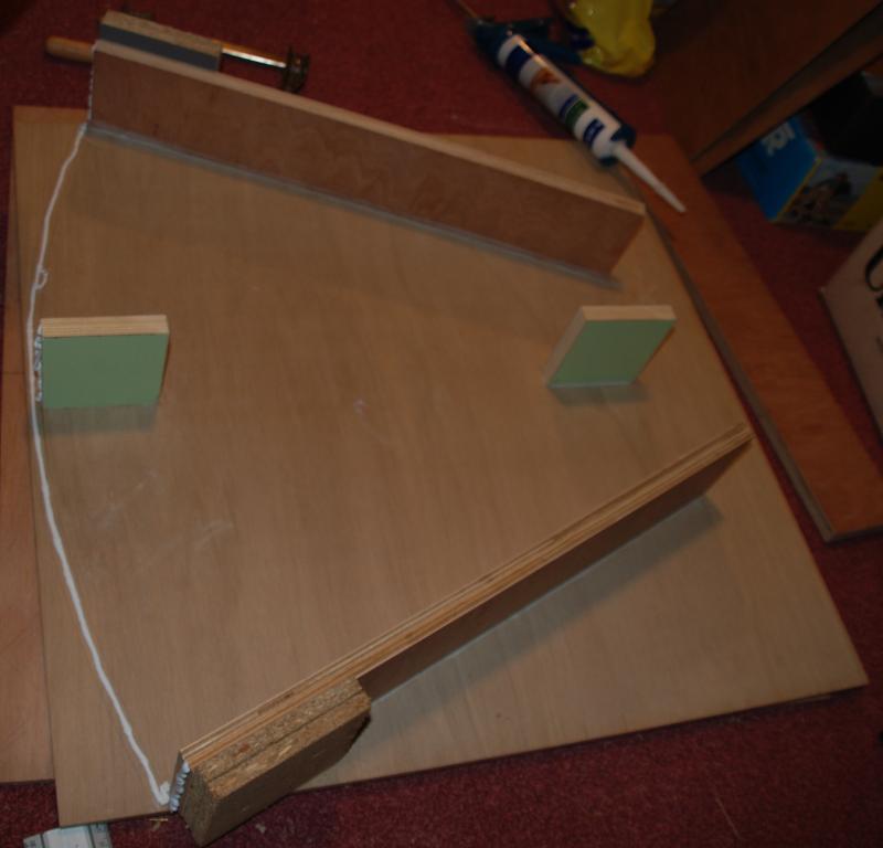

Het gebogen deel is gemaakt van stroken 4mm MDF. volgens de volgende stappen:
1) De, in dit geval vaste, bovenplaat is voorzien van de recht zijden
2) Aan de buitenzijden wordt tijdelijk een klos geschroefd om de gebogen delen goed aan te kunnen klemmen.
3) Midden in de boog is een extra steun gezet van 18mm dik multiplex.
4) De stroken MDF worden volledig ingelijmd met houtlijm. De drie lagen worden eerst vlak op de vloer/tafel gelegd, hier bovenop een aantal gewichten. Laat dit ongeveer 5 minuten staan, hierdoor wordt alle overtollige lijm en lucht tussen de lagen uitgeperst.
5) De stroken worden als 1 geheel met lijmklemmen tegen de klossen getrokken en als deze helemaal aangetrokken zijn worden ze meteen met schroeven vastgezet op de rechte zijden en de middensteun.
Een plaatje zegt meer dan 1000 woorden :
Voorbereiding op het plaatsen van de stroken.
De eerste gebogen zijde vastgezet
De korte boog was even spannend, maar het is gelukt.
Als de lijm volledig droog is, wordt het MDF ingekort.
