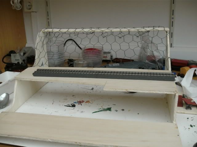

We hebben nu toch vakantie  ;D kunnen we ook nog wat experimenteren:
De beelden spreken voor zich, heeft iemand nog goede tips waar ik verweerpoeders kan kopen? Op sommige plekjes moet ik de rotsen nog wat donkerder maken :D
MVG Chris Driessen

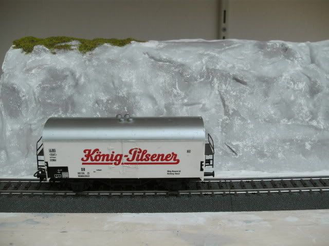

Een snelle update: Ik heb de rotswand geweatherd. Nu laten drogen en dan gras, struikjes en boompjes planten
chris

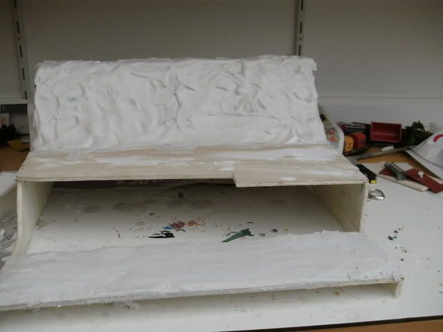

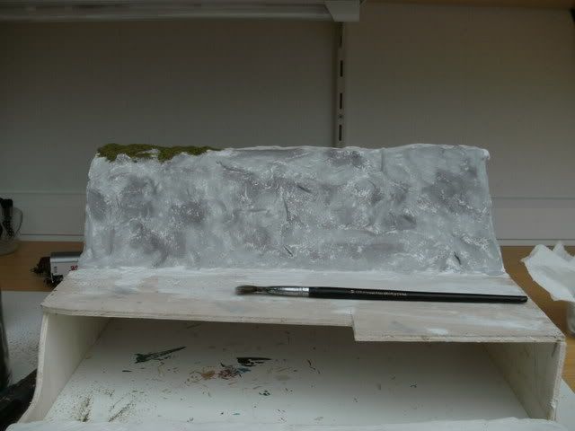

Dan nu de update
Dan nu nog de sfeerplaatjes
Het verweren van de berg doe ik later op sommige plekjes mag hij nog wat donkerder maar dat komt later. Ook moet ik de rails nog een beetje verweren en de railzen in een roest kleur verven :P
Dat was het weer.

De aanzet ziet er goed uit Chris. Ga je het grijze railbed ook nog ballasten?
Je hebt nu al de begroeiing aangebracht maar kan je niet beter eerst de bergen op kleur brengen?

Ik ben geneigd dezelfde vraag als Jaap te stellen. Zelf kleur ik eerst de ondergrond, en als me dat naar de zin is, ga ik pas groen aanbrengen. Anders loop je het risico dat je later tot de ontdekking komt dat de ondergrond onder het groen niet overeenkomt (of erger nog: opvallend doorschijnt) met de rest van de ondergrond. En dan is het moeilijk nog te corrigeren.
Maar ik weet ook hoe leuk het is om met groensel aan de slag te gaan, en dus moet ik mezelf vaak bedwingen tot de ondergrond echt klaar is. ;)
Groets, Hans

Mag ik vragen wat dat "grijse spul" is waar je je rots van hebt gemaakt? Zelf heb ik lopen stuntelen met papier-mache, wat totaal geen mooi effect heeft opgeleverd.
Groeten Wouter

Zoals ik kan zien maakt Chris gebuik van gips die hij op kippen gaas o.i.d. smeert en dan vervuild met wat zwart/grijze kleuren.
Leuk bergje Chris. Ik heb het ook al eens geprobeerd, maar het lukt mij niet goed...

ik geef jullie hier gelijk in. je kunt idd beter eerst verweren en verven etc en daarna de begroeing pas aanbrengen. Ik heb de berg een aantal keer geverfd met verschillende keluren zoals in eerder foto's is te zien maar.
voor het puntje op de i heb ik verweerpoeders nodig of pastelkrijtjes.
Ik heb liever de verweerpoeders maar daarvoor moet ik naar de duitsland toe (kalderkirchen) dat ligt 5 km over de grens bij venlo.
ik heb  nog geen tijd (en zin ;D) om op de fiets te springen en ernaar toe te fietsen dus daarom eerst de begroeing
@wouter. In het beginvan het topic zie je dat ik kippengaas heb gebruikt. Daarna heb ik knauf gips aangemaakt en grote krantenknipsels erdoor gehaald en dat over het gaas gedrapeert (zeg maar papier-mache met grote stukken). daarna een laagje gips eroverheen gesmeerd en dat laten drogen.
verven en klaar is kees :) ;)
chris
