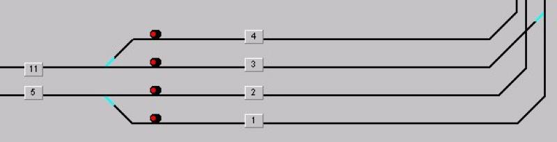

hoi ik ben jos en rij met marklin k rail
als ik van spoor 1 of 2 naar 5 ga (of 3 en 4 naar 11 )
en ik klik in onderhouden baandef baanontwerp kan ik met auto rijden alleen een keus maken van 1 naar 5 of 2 naar 5 dit is goed dus de trein stop uiteraard voor het sein maar de baan ook want ik kan niet tekenen waar hij heen moet ( 5 ) als ik bijde geel maak ( 1 en 2 )zie je ook beide geselecteerd is dit optelossen of doe ik gewoon stom avb jos

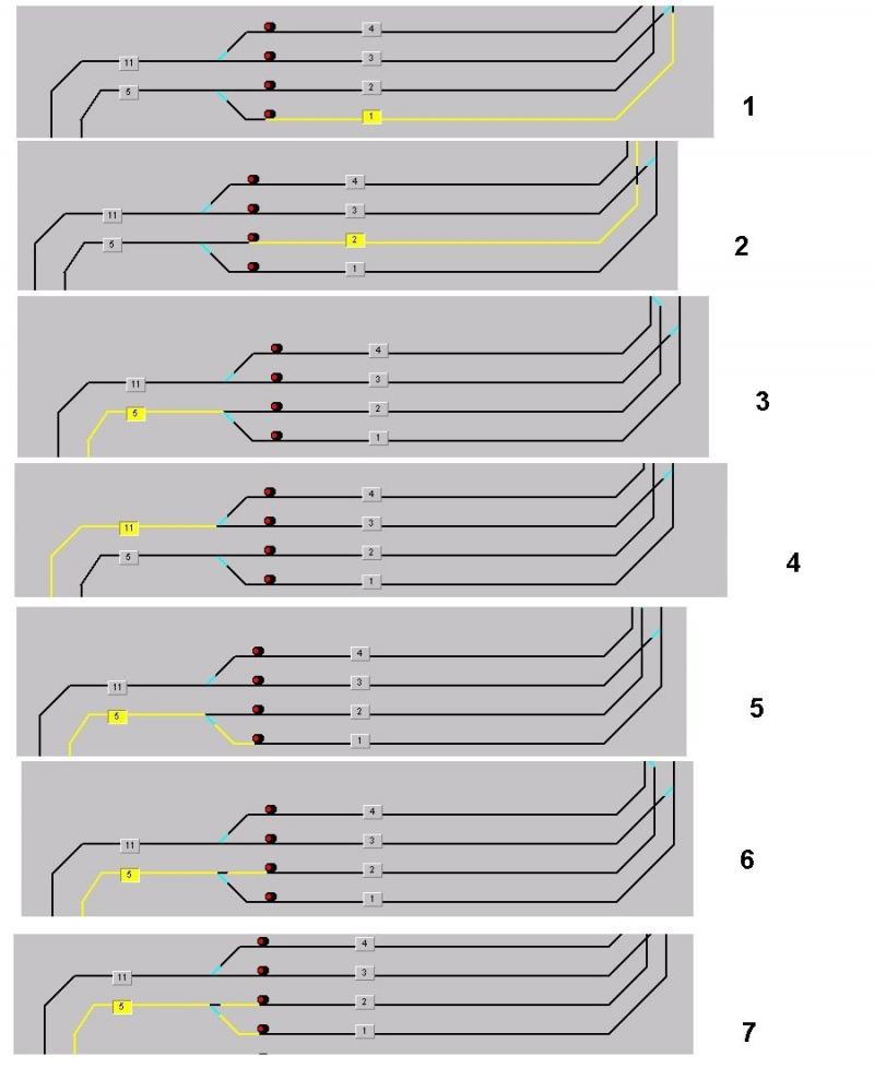

Sorry wat ik bedoel is als je automaat rijdt zie je een gele lijn waar de trein heen gaat
maar bij mij op o.a spoor 1 en 2 die naar spoor 5 gaan kan ik de gele lijn ( die je maakt bij onderhouden baan def , baanontwerp ),niet van spoor 1 en 2 tek, want ik weet niet waar de trein heen gaat
Zie nr 5 en 6 van de tek
Als ik beide sporen geel maak zie je die ook altijd nr 7 ,zie hieronder
is er een oplossing dat als de trein van b.v 1 naar 5 gaat, je ook een gele
lijn ziet waar deze heen gaat , zoals nr 5 van de tek
en b.v ook van 2 naar 5,zoals nr 6 van de tek

Dat er meerdere lijnen geel worden, dat heb jij zelf zo ingesteld. Dat doet Koploper echt niet zelf. Je zult dus naar je eigen instellingen moeten kijken. Oftewel iets niet moeten selecteren in het onderhouden van je baanontwerp, en het benoemen van je wisselstraat e.d.
Mvg
Wim.
Intellibox via LocoNet-Interface met s88 via een s88 naar LocoNet adapter.Of L.NET-S88SD16-N Marklin 6021 via een 63820, LocoNet-Interface en een s88 naar LocoNet adapter. Lenz Digital Plus via LI101F of s88XPressNetLi s88SD16-n.
http://rosoft.boards.net
Berichten: 2147
Re: baan ontwerp
02 March 2009, 15:42:09 »
ikzelf heb de blokken doorlopen totaan het volgende wissel, dus eventueel voorbij het sein.
als je dat niet wilt dan moet je volgens mij de stukken er tussen bij je wisselstraat opgeven. Daar kun je de wissels opgeven, maar ook stukjes spoor die daar bij horen, b.v. stukjes spoor tussen 2 wissels, of zoals bij jouw het stukje spoor tussen de sein en het wissel.

het werkt bedankt jos
