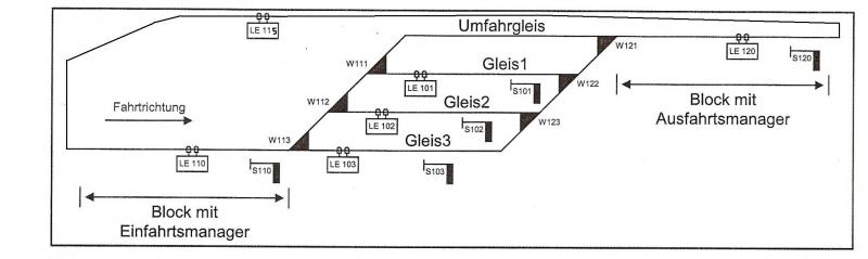

Wie heeft ervaring met de Lissy Uhlenbrock Schattenbahnhofspackung 68020 en kan mij helpen met het foutloos laten aflopen van de treinen afloop.
ik heb een extra ontvanger na de laatste ontvanger geplaatst waardoor de treinafloop automatisch in een bloksysteem verloopt. Maar......
1. Het opstarten na elke keer uitschakelen verloopt niet zoals in de beschrijving staat.
2. Na een aantal rondjes foutloos gelopen te hebben gaat het fout:
bijvoorbeeld op sectie 110 blijft een trein staan wachten waardoor alles tot stilstand komt.
of één trein blijft doorrijden rondje na rondje zonder dat er maar iets geschakeld wordt.
iemand ervaring hiermee ?

Ik heb mijn (test)baan opnieuw opgebouwd en alles werkt wel goed maar mijn probleem zit waarschijnlijk in het bloksysteem tussen de in en uit gangs-manager zoals beschreven in de beschrijving, ik heb daar een extra ontvanger tussen gezet, als extra blok dus.
Maar de programmering hiervan klopt niet.
Als een trein in de ingangsmanager staat te wachten rijdt de trein daarachter gewoon door met botsing tot gevolg. Ik heb de programmering precies zoals uhlenbrock dit aangeeft.

In CV 11 kan je een adres opgeven waarmee je de zender aan en uit kan schakelen. Rood is uit en groen is aan (Rood/groen is dus reset).
Ik begrijp dat je een normaal station blok heb en eentje die uit 2 blokken bestaat. In dat geval moet je de in en uit rijmager niet als één behandelen!
Je heb een inrijmanager naar 2 blokken (normaal en stations blok) . De zenders in het eertse en het stations blok moeten het blok (sein) van de inrijmanager op rood zetten en van het blok daarvoor op groen.
Als het sein van blok 1 (dubbele stations blok groen is mag hij doorrijden bij rood stoppen. Als hij doorrijd naar blok 2 moet bij het paseren van de ontvangers het sein van blok 1 op rood zetten (dan is blok 1 weer vrij voor de inrij manager.
In het blok van de uitrij manager moet station spoor 1 en 2 op rood gezet worden

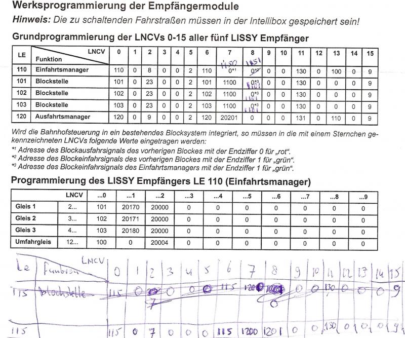

ik heb bovenstaande nu draaien , als extra is toegevoegd ontvanger 115 en ingesteld volgens de tabel . Maar dit is, denk ik te simpel gedacht om volautomatisch te laten rijden?
Gr Eric

dit is dus niet te lezen, nou moet ik de plaatjes nog wat groter zien te krijgen
gr Eric

zo beter?

https://images.beneluxspoor.net/bnls/Scannen0002___kopie.jpg
Zo is hij wel te lezen.
