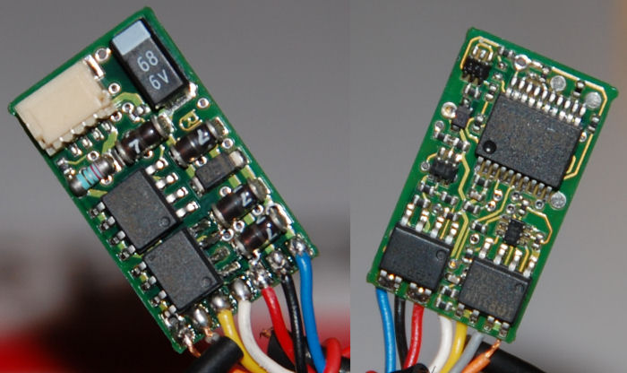

Ik heb tijdens de beurs in Houten vorige week een Lux stofzuigerwagon gekocht waar de volgende decoder in zit.
Kan iemand mij zeggen welke merk en type het is?

Lijkt heel erg (niet helemaal) op de Uhlenbrock 76400/420.
http://www.digital-bahn.de/info_lokd/lokdekoder/ul_76420_1.jpg
http://www.digital-bahn.de/info_lokd/lokdekoder/ul_76420_2.jpg
Gr, Ben.

Koen, het merk is Uhlenbrock, want dat staat er op. Het Type CV7 lezen.

Als ik decoders uit kon lezen had ik dat wel gedaan! Mijn Central Station kan het niet en met mrDirect moet je een aparte schakeling hebben die ik niet heb....
Maar hij lijkt heel erg op de afbeeldingen die Ben plaatste.
Dat er Uhlenbrock opstaat geloof ik graag maar ik heb het nog niet kunnen ontdekken
Het is ook allemaal zo priegelijk klein.

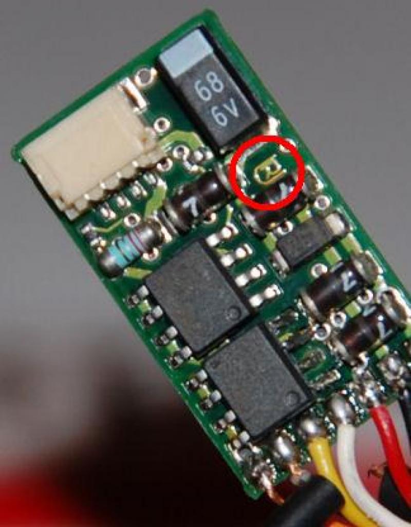

Er staat ook niet letterlijk Uhlenbrock op, maar hun logo, de U met de R erin.

Ik zag die inderdaad op de foto's uit Ben z'n antwoord wel staan maar op mijn foto nog niet. Maar ik geloof best dat die erop staat.
Als het inderdaad deze Uhlenbrock is is het een meevaller, ik had gedacht dat het een DCC decoder is maar deze Uhlenbrock is een multi-protocol. Dat scheelt weer een nieuwe decoder!
Ik moet misschien toch maar is de ACK schakeling voor mrDirect bouwen. Dan kan ik decoders uitlezen. Het adres vinden van deze decoder is dan ook makkelijker.
Al kan ik met m'n CS wel adressen vinden maar die gaat dan gewoon adres 1 t/m 80 uitproberen.
