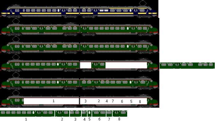

Ik ben van plan een BNL hondekop te bouwen, met juiste raam indeling, weet iemand toevallig hoe of het zit met de toilet raampjes, want volgens mij zit er een te weinig in een piko hondekop. ik heb al wel gezien dat de zijwanden in 8 delen moeten worden opgedeeld. in het volgende plaatje staan mijn plannen:
(plaatjes van Centraal Station gebruikt)
van boven naar beneden:
-BNL hondekop
-Piko indeling
-Pantograaf verplaatst
-wanden Bk herplaatst
-Alle wanden herplaatst
-verplaatsing van de wanden
Laatst bewerkt op: 16 October 2008, 09:44:02 door IC 2000
Berichten: 9049
Hengelooo 1:160
Re: Opschriften benelux hondekop.
Reactie #18 Gepost op:
16 October 2008, 10:06:29 »
Toiletramen en aanverwante ramen heb je net genoeg. Het zal je ontbreken aan het grotere zijgangraam t.o. het toilet in de 1e klasse, dat is breder dan het toiletraam. Daarnaast kom je één dubbele toegangsdeur voor de bagageruimte tekort. De bagagedeur uit de Pikotwee is te breed, de ene bagagedeur is de andere niet.
