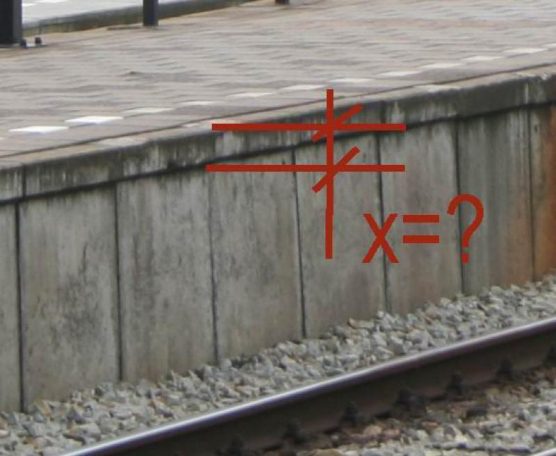

heeft iemand een idee, hoe hoog (dik) zo'n perron rand is?

Als je uitgaat van een gemiddelde perronhoogte van 80 cm en je rekent het terug kom je uit op ongeveer 15 cm.
Voor mijn gevoel klopt dat aardig.
Geldt ook voor de bovenrand. Is ook ongeveer een halve stoeptegel breed (15x 30 cm).

Dan is mijn idee bevestigt, had ook al gedacht +-15cm, helaas is er geen styreenplaat in 1,7 mm verkrijgbaar, ga ik naar 1.5mm, dus 13cm...

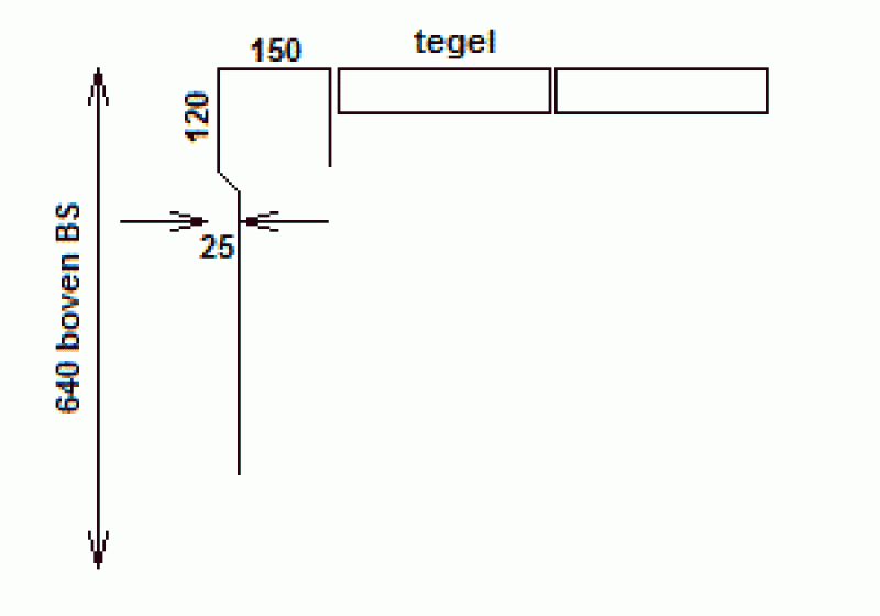

Bernd, aangezien ik toch op het station moest zijn (Middelburg) heb ik meteen maar een maatlat langs de perronwand gelegd. Zie hier het resultaat:
https://images.beneluxspoor.net/bnls/perronwand.gif
Dat is een wand zoals op jouw foto. In Middelburg is zo het eerste perron uitgevoerd. De wanden bestaan in twee lengtes, het oorspronkelijke perron heeft wanden van 60cm, de latere verlenging is gemaakt met wanden van 1 meter.
Het tweede perron heeft wanden zoals in de link die ik hierboven heb gegeven. Dat perron is 840 mm boven de spoorstaaf. Dus binnen een station, en zelfs binnen een perron, kunnen variaties voorkomen.

Dank je Klaas!
Wij heeft er een maatlat bij de hand als hij op een station is?
met 120 mm kom je toch behoorlijk aan de 1.5mm styreen. Ik denk 45 graden kant is niet echt relevant De verdieping zou met 0.3mm goed kunnen....
Ik heb ook al in gouda gezien, dat er in de oude delen nog de korte 600mm kanten hebben, de nieuwe kanten zijn dan al 1000mm.
